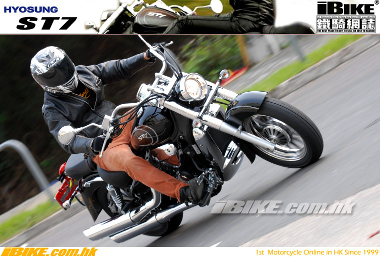

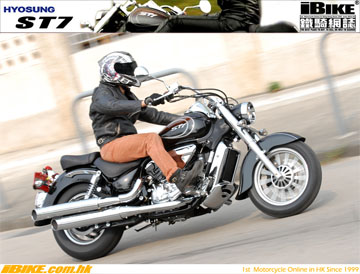

一見ST7的真身,水冷V2機器,右出孖喉,馬上聯想起Honda Shadow 750。不過ST7馬力較大,把手設定更為美式,軸距較長、車身較重。走直路當然好,但在轉細彎或掉頭時便感到Shadow 750較中性靈活。在視覺上ST7較Shadow耀眼,但我們較喜愛Shadow 750的操控。
美式巡航車因為前叉向前斜出,所以頭輪負載力不足,煞車時重量負苛轉移至頭輪的幅度也不足,所以頭輪制動力不能過強以免鎖死頭轆,所以頭制動一向偏弱。ST7也不例外,試騎樣本的煞車皮未開,制動力更是微弱。避震設定則偏硬。坐得低,雙腳又伸得前,不能發力做緩衝,下下硬食,真的需要時間適應一下。
如果和GV650相比,ST7的低轉動力相當牛,一放極力子便行車。感覺較GV650實淨。但當轉數進入中段後,便會感到ST7的震盪較GV650多,脈動式感覺較強,應是廠方刻意調較出來的美式感覺。

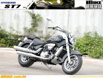

雖然ST7的動力沒有明顯進步,但車身外型的確比GV650更有美式巡航車的感覺。新車改用正fork,厚闊長沙板,不在外露的鋼管車架。錶板放在油缸上,雖然觀看錶板時視線不利安全駕駛,但的確更受車迷歡迎。
ST7不但配件和造型都更豪華,頭尾輪圈直徑也由以前的頭18尾17吋改為頭16尾15吋設定。供油方法也是採用電子燃油噴注系統,座位高度由705mm降低至只有675mm。

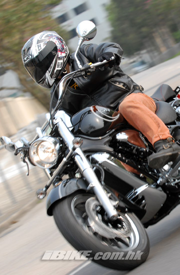

很多人喜愛美式巡航車的其中一個原因,便是貪其座位低矮,落腳更有信心。但低座位結合前置腳踏,會減低駕駛者對車體輸入,以彎向操控性來說是弊多於利。
但如果因為駕駛技術不足,擔心落腳也有問題的話,什麼攻彎操控技術也不是適當時候去討論。當然美式巡航車的強處是跑長途跑直路會較跑車或街車舒適,因為手腳得到充份伸展。天天來回機場的朋友,選擇美式巡航車便能享受到車種的好處。

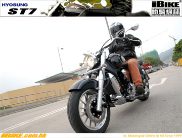

水冷ST7是Hyosung最豪華的美式巡航車。正立前叉包有電鍍套筒以壯聲勢。錶板放在油缸之上,闊而向後彎的電鍍把手配合肥厚的油缸,讓騎士可以打開雙手,以擁抱的姿勢來駕駛ST7。
再加上向前伸的雙腳和低矮的座椅,ST7便提供了充足的豪邁感覺,讓美式巡航車的愛好者,在巡航速度中沉醉一番。
