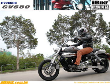

水冷GV650低而長的外形線條參照H-D V-Rod而來,也是三款車之中唯一採用倒立前叉和雙頭碟的車款,馬力也最大。駕駛姿勢雖仍是美式巡航,但座位高過ST7,手腳也沒有ST7伸得咁直,肢體的操控性較高。
GV650操控最強的其中一個原因是採用石橋輪胎,其餘兩款車都只是用韓國輪胎.....。
