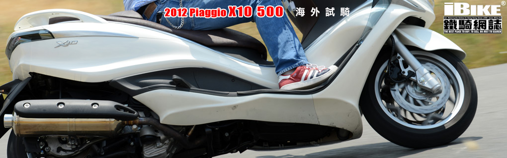

上次試騎X10 350在巴黎,今次試騎500便返回意大利塔斯卡尼。一如所料,X10 500的操控比350稍長和稍重,但輸出力度明顯地更豐厚。

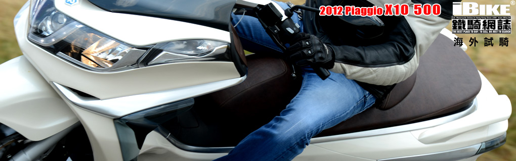

760mm座高和350一樣,最欣賞電子調較避震的方法。只有軟D和硬D兩個按鈕讓你重複按選,簡單快捷。更正是在行車期間隨著車速和路況的改變而不停調較。
單騎或雙騎,爛路或highway,彈指之間便可改變避震預載強度。想不到騎綿羊也可以享受到這種以往只出現在高級電單車上的設備。
在燈位起步時,X10 500的即時反應和拉扯感比350強得多,令駕駛樂趣大增。即使軸距長達1633mm,在城市內駕駛仍然靈活,掉頭容易。
慢車和高速巡航都難不到X10 500,但在多彎的山路上快跑時,X10 500便暴露出頭擔路感略帶模糊的特性。因為攻彎時會把尾避震預載調硬,但前叉未能同步調較所以出現差別。
聯動式ABS系統配合Michelin輪胎,表現稱職,在500較粗壯的避震系統上,也帶出更高信心。舉一個例子,駕駛500時我會更有信心遲煞車和拖著頭迫力入彎。但在350時,35mm頭叉便令我卻步。

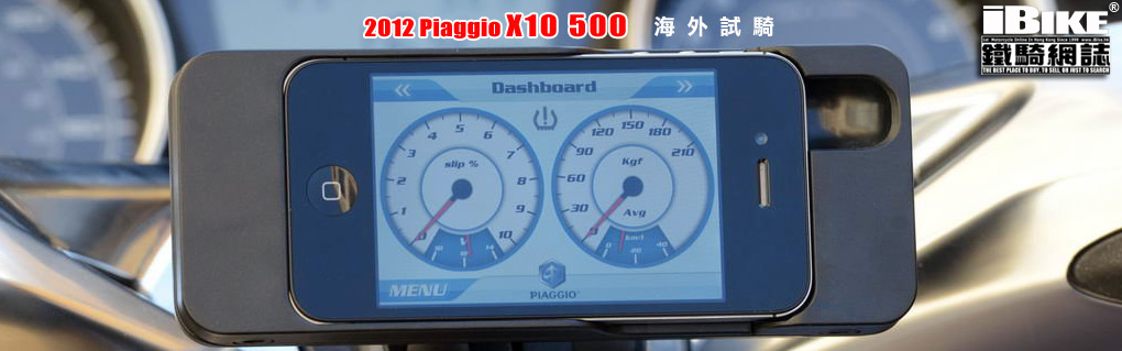

Piaggio最新發展出來並率先配置在X10身上Piaggio Multimedia Platform,透過專用程式,能把智能電話變成一個行車電腦和第二顯示屏。
透過智能電話,能實時顯示引擎轉數和車速,更能實時顯示正在輸出多少馬力和扭力這些有趣數據。汽車化的功能有即時油耗和平均油耗數據。電壓,平均車速等資料一一俱備。

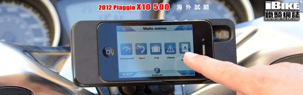

除此之外,PMP還有GPS位置記錄及為導航功能。預計這個PMP配件(不連電話)會陸續出現在集團內其他車款之中,包括aprilia、Moto Guzzi和Vespa。
可拿走隨身保管的行車診斷儀
智能電話和X10的數據溝通是利用藍芽進行接駁,而機身和配件架連接的地方原來是提供電源,令車主不用擔心電池容量的問題。
當泊好位置熄車後,GPS會紀錄你的泊車地點。用智能電話可以提示你的車究竟泊在那裡。如果行車時油缸存量過低時,電話會顯示最近油站位置。
在配置ABS和ASR系統的X10,PMP能夠檢測輪圈上的感應器,監察胎壓,輪胎損耗程度,如果輪胎出現異狀的話,也會出現警示訊息,提示車主回廠檢查。
PMP也能為維修人員提供檢測方向,系統會為車身作出診斷和紀錄故障,方便維修人員翻查記錄。
不過在實際試用期間,實時顯示的資料有點難以觀看。原因是為了避免擋著錶板,mount在車頭的位置太低太前。行車時若要觀看智能電話顯示屏的話,便會分心駕駛少看了路面情況。

要彈的地方是PMP的配置位置。當坐在車上落大架時,PMP的配件架會阻礙著你的動作,在行車時也不利觀看。
