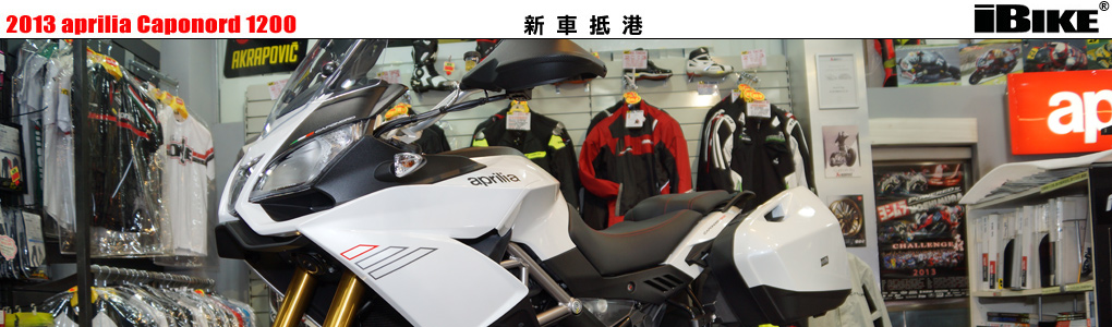

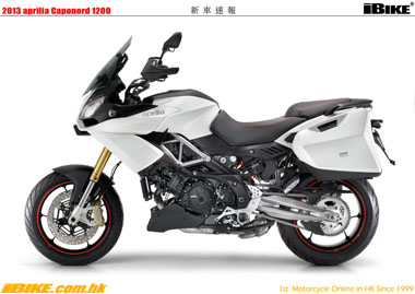

2013 APRILIA CAPONORD 1200 新車抵港 9 Aug 2013
一級設備全部落齊

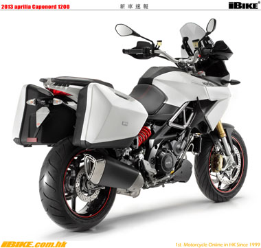

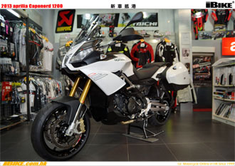

繼BMW和KTM之後,在2013年又有一臺全新重型歷奇車加入戰團。aprilia ETV Caponord 1000首見於2001年,仕別十年,現再度推出Caponord 1200,引擎來自Dorsoduro 1200的DOHC 4V雙點火90度夾角V2引擎,最大馬力是128ps / 8500 rpm和11.8kg-m/6,500rpm。
新車主打耐力街跑路線,為那些天天用車,不定期會跑長途的資深騎士而設。

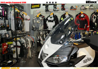

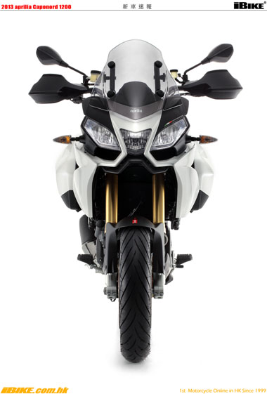

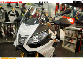

新車外型設計經過風洞測試,可調式風擋和啡呤都十分注重氣流保護,提高騎士和乘 客的舒適性。
全新設計採用鋼管和鍛造鋁合金板混合製作車架,輕量化而高剛性,配合強壯的V2引擎,無論任何環境都有靈活和敏捷的表現。

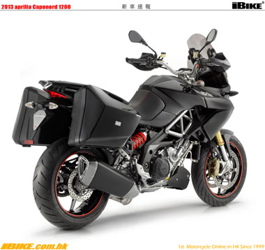

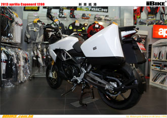

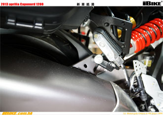

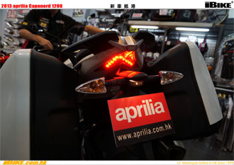

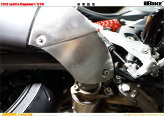

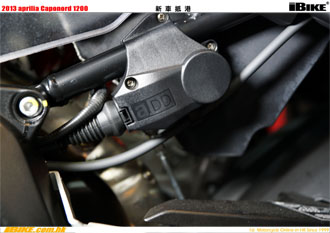

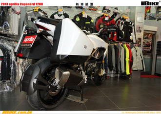

喉碼上有兩個鏍絲位,可以改變死氣喉角度

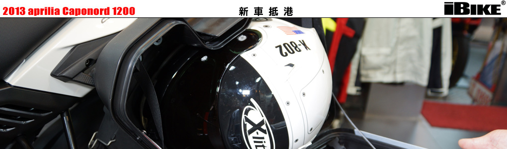

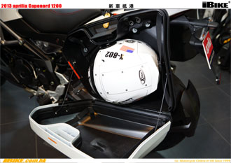

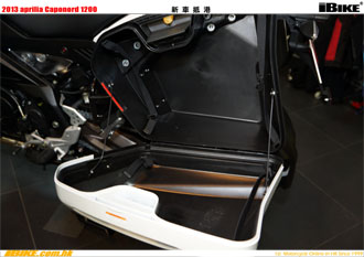

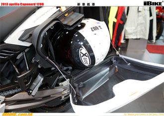

一般左右側箱因受到死氣喉所影響,
靠近死氣喉的側箱容量會細一點。
但Caponord 1200左右側箱完全一樣,
都可收納Full-Size頭盔。

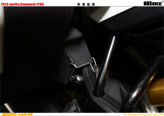

秘密是Caponord的滅聲管的角度
可輕易調較。當裝箱時,
可把喉管角度調度避箱。
當沒有側箱時,可把喉管角度調高
讓車型更美觀。
另一枚調較縲彎位於喉管近車底位置

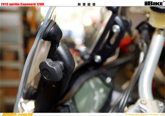

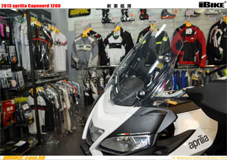

風擋可以手動調較高度。

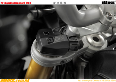

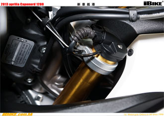

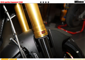

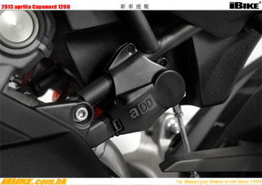

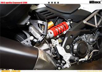

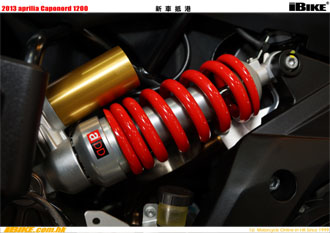

新車的ADD半主動式動態避震技術避震
來自氣壓調較預載,
氣泵藏於座位之下。
未著車時,因為所有
氣閥關閉,所以避震
非常硬。著車後便會
回復正常。

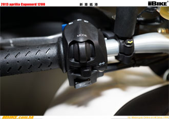

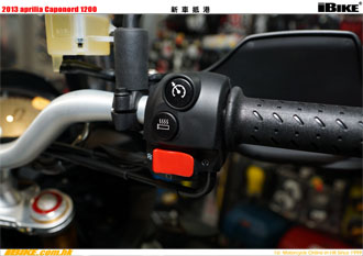

右方最上是定速巡航功能鍵
車主在著車之後,可以選擇單騎、雙騎、
有行李或沒有行李等四種組合。

新車採用Ride by Wire電子油門,提供Sport / Touring / Rain三重動力模式選擇,Sport mode油門反應最敏銳,Touring mode油門較平均線性。而rain mode除了油門反應更柔和之外,馬力 也被封印在100ps。

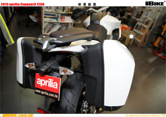

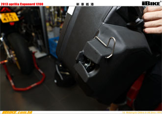

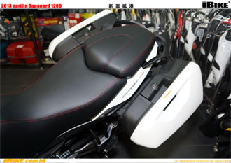

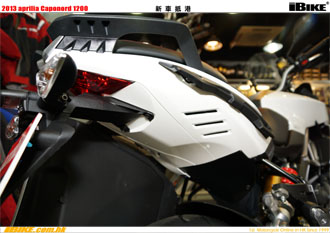

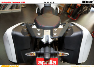

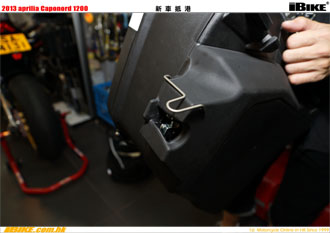

原廠邊箱以三點式接合在車尾,開鎖後還需打開安全扣才能退出側箱,既方便也又安心。

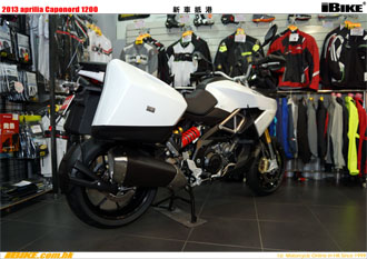

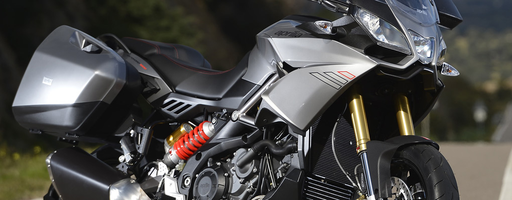

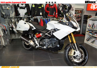

Caponord 1200座高只有840mm,以1.2令升級的歷奇重車來說,座位一點也不高。

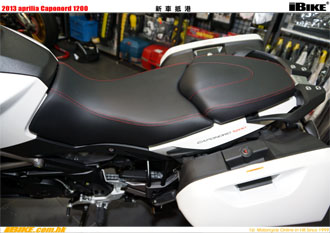

泊車大架需另行選購,前後座位獨立設計,厚軟止滑。採用合成尼龍製作的油缸,除了減低重量之外,外型塑造更自由,24升容量確保續航距超過300km。
極力子採用油壓操作,排氣管有三重催化和雙重含氧感測。全車電路系統都是CAN線路,發電機功率高達690W,全都是靚料啊!

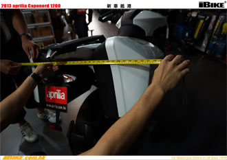

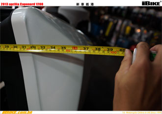

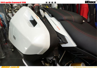

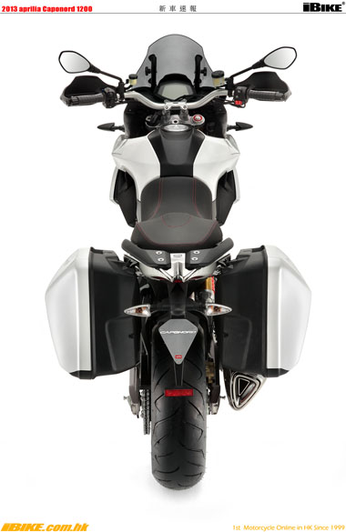

和車身設計融合為一體的原廠襯色邊箱,裝箱後車身只闊908mm,以最小的闊度提供29升容量。
最令人感興趣是死氣喉消音器部份可以調整高度。當裝箱時可調低,不裝箱時又可調高,營造更強的運動氣息。

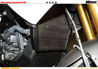

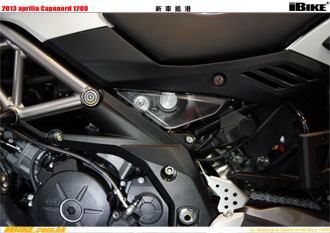

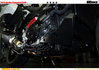

<<<-----車身左邊近後缸預先加裝隔熱膠片
保護騎士左腳大腿內側

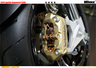

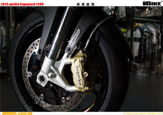

附ABS功能的全新制動卡鉗---->>>>

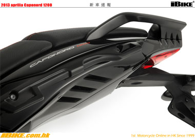

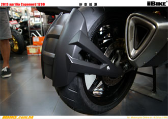

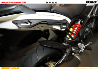

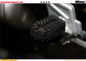

尾泥擋夠巨型特厚空心的防震腳踏 尾擔造型追隨著Dorsoduro 1200的設定

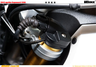

aDD氣壓調整避震的輸送管

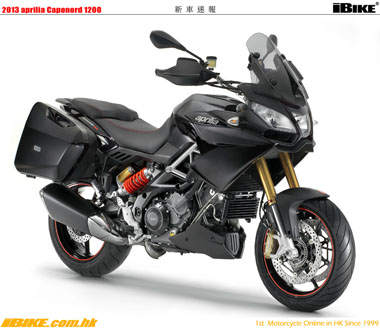

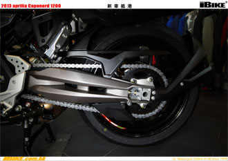

歷奇車種仍然採用頭尾17吋直徑輪圈,尾胎闊度是190/55,看來新車喜愛跑街多過跑爛路。
再看制動系統竟然和跑車並無兩樣,一對320mm頭碟,接上Brembo單件式徑向四活塞卡鉗。尾輪是240mm煞車碟配單浮鉗。

ADD (aprilia Dynamic Damping)半主動式動態避震技術是aprilia註冊了的專利技術,改良自汽車級的skyhook油壓調整技術。
運作原理是計算路面傳回來的能量,再依據當時車速正在增加或減少、油門位置和制動狀態,綜合評估全面情況後,從而不斷調整避震油壓,達至最平穩舒適的避震表現。

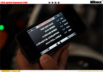

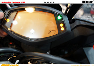

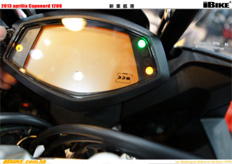

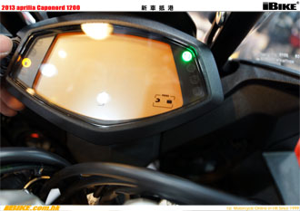

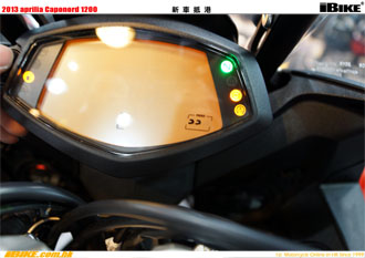

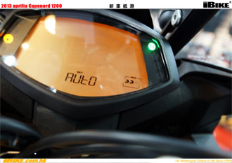

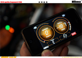

數碼化錶板以LCD顯示各種行車資料,雙里程計、燃油計及水冷溫度。還有動力模式、波段選用、ABS和ATC尾輪牽引力的狀態和設定。

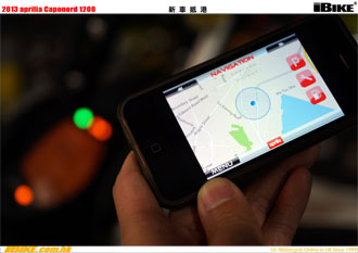

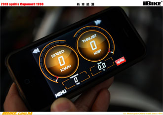

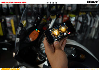

下載專用程式,可在智能電話上顯示更多資料,可作為額外的行車資料錶板,或作導航顯示。

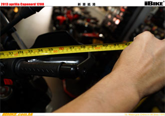

轉向把手的闊度大過尾箱闊度,攝位時更易把握

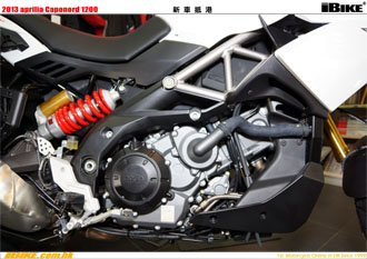

Caponord 1200雖然借用了Dorosduro的機器,但調較上有分別。
Caponord較舒適實用,注重慳油和續航距。

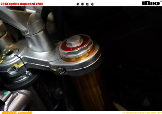

43mm Sachs倒叉,全功能調較167mm行程
