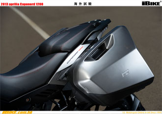

Caponord的V2引擎由Dorsoduro 1200借調而來,再經過細意調較讓新車在各階段都有更佳扭力發揮。沙僧試騎的款式是Travel Pack版本,車重是228kg,比標準版重14公斤。分別是一對29升的邊箱、泊車大架和ADD系統的線路和組件。留意ADD組件只重1公升,相當輕巧。Travel Pack裝上了硬盒邊箱,泊車大架,ADD動態式避震油壓調整,Traction control循跡系統和ABS防鎖死煞車系統。Caponord的假想敵直指Ducati 2013 Multistrada 1200S Touring。

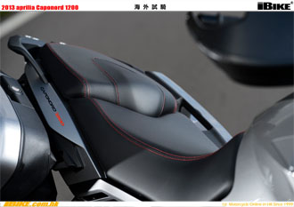

先說座位。新車兩段式座墊無論厚度和剪裁都十分舒適,尤其是駕駛席的座墊一直伸延上油缸位置,在急煞車時仍然坐得舒服。

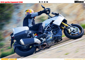

當遇上彎路時,Caponord 1200才有機會顯露出真本領。透過裝在尾搖臂、頭叉內和車身其他部份的感應器,ADD(Aprilia Dynamic Damping)系統把車架照顧到妥當貼伏。
比Ducati的Skyhook避震更進一步之處是ADD收集數據後所分析和運算的方法更精密,讓避震系統對高頻率和低頻率的衝擊有更理想的對應。
由Sachs提供避震硬件,配上aprilia自行研發軟件應用的ADD系統,共有四種手動模式和一個全自能的自動模式。
在全自能的自動模式下,系統會自動計算騎士、乘客和行李的重量,自動調節懸掛的硬度和特性。手動模式的選擇只不過是提高騎士的趣味感,其實全能模式最好用,唔使煩,反應又最快。

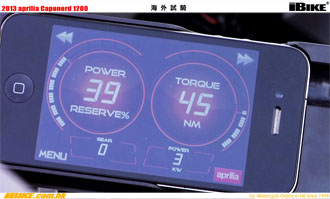

此外廠方會在2013年五月為智能電話用家推出專用程式,讓你的智能電話轉化為額外的錶板,提供即時的馬力和扭力輸出、速度和轉數等行車資料。
當車頭未完全熱身前,如引擎轉數超出認可範圍,電話畫面更會轉為紅色以作提示。系統並有GPS功能,自動紀錄每一次泊車位置。
