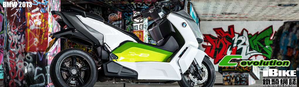

距離BMW正式推出高性能電動綿羊的日期越來越近了!因為BMW旗下最新電羊作品C Evolution已開始進入街頭測試。
在2012年七月尾,BMW準備了五臺原型C Evolution在倫敦街頭進行為期六日的實地試車測試。試車階段會陸續在其他歐洲城市展開,可見產品完成度相當高,只要成果滿意,隨時可以開始推上生產線。
C Evolution是BMW研製電羊的第三代成果,是以2010年的E Concept技術基礎發展而來。
極速120km/h
產品特色包括水冷系統去冷卻發電機和傳動組件。C Evolution的連續輸出功率達到11kW,峰值輸出功率達到35kW,數值通過ECE R85計算標準,確保單騎或載客時都有理想的超車本領。0-60km/h加速表現可以和C 600 Sport綿羊看齊。
為減慢電量的消耗,新車的電子限速設定在120km/h,最高續航距是100km/h。高壓電池的容量達到8kWh,並有風冷幫助散熱。巡航和制動時,有智能式動力回收設計,幫助電池充電,可讓電力延長10 -20%。
續航距100km
電路設計和用料都採用寶馬汽車級的安全標準。lithium-ion電池模組是借用BMW i3的技術。即使電池經過一定年份的使用或在寒冷天氣,仍有合理表現。
產品賣點包括快速充電時間。C Evolution的電插接頭採用歐洲電動汽車的標準,可共用現行的汽車充電站,三小時便可把電池充滿。

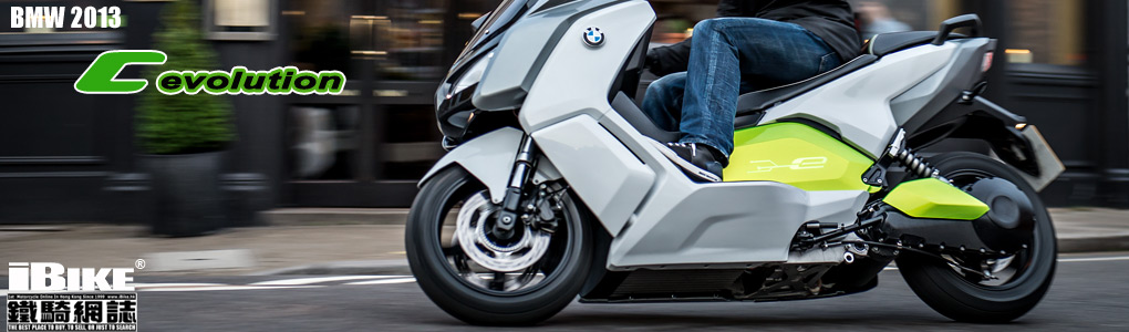

此外,低重心帶出輕盈操控。ABS防抱死制動系統,輕量化的Metzeler Feelgreen低阻力輪胎,多功能TFT全彩顯示儀錶屏幕和LED日間行車燈。
相比起傳統使用內燃機的綿羊,電力推動在低速行車時表現更直接,無需等待引擎轉數提升來建立扭力,也無需等待離合器的接合時間。

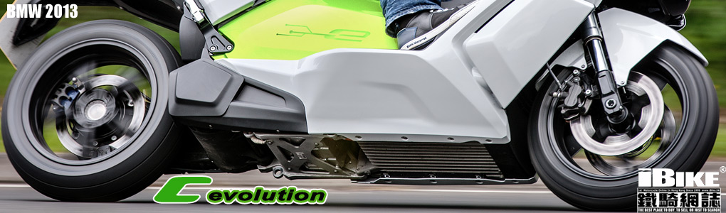

因為C Evolution沒有引擎,所以車架不需要有主車架的設計。工程師把沉重的電池盡量置底,降低重心,並把鋁合金電池架作為車架重要的結構成員之一。
這個混合式鋼管車架,設計以抗扭和高速時表現穩定為原則。
