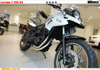

2013 BMW F 700 GS 新車 抵港 20 Mar 2013
文:Dave       新車查詢:BMW HK
在2007年,BMW重新整理旗下入門級GS型號,以798cc直二機器、電噴系統和六速波箱,在同一機器平台上以封印馬力的手法,創造了兩款售價和馬力的入門GS電單車F 800 GS和F 650 GS。

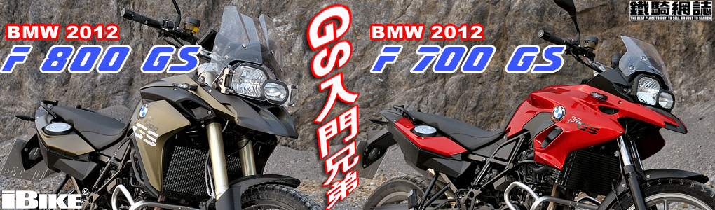

700GS & 800GS速覽對照表
BMW F 800 GS     BMW F 700 GS
85 hp 75 hp
USD倒叉 正立前叉
漸進式油壓避震 氣壓式避震
鋼線鈴 鑄式合金鈴
21吋頭輪 19吋頭輪
鋁合金把手 鋼材把手
880/850mm座高 820/790mm座高
214 kg濕重 209 kg濕重

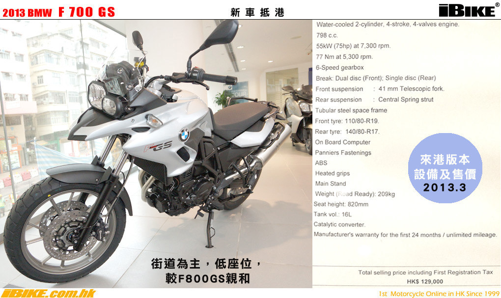

事隔六年,也是時候作出更新了。2012年BMW會以F 700 GS代替F 650 GS,而F800GS型號名稱維持不變。新的F 800 GS仍強調多用途賣點,無論是在舖裝路面或是在off-road路段都應付自如。F 700 GS則比較注重城市應用,選用較低座位,及比F 800 GS更慳油。

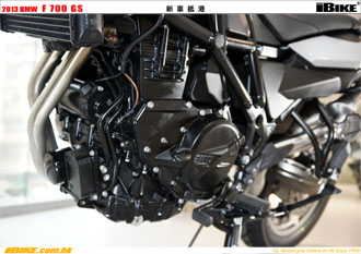

BMW detune引擎的方法是改用一條較渾圓的凸輪軸,再配合修改後的供油點火程式,讓同一副引擎的表現出現不同效果。F 650 GS的引擎因為出力較低,轉數也較低,所以對電油的要求也較低。F 800 GS需要用95度辛烷值的電油,而F 650 GS只需要91度便可。不過2012年兩 款新車都只能用95度辛烷值的電油,如果要用91度的電油,便要事先回廠調較點火程式。

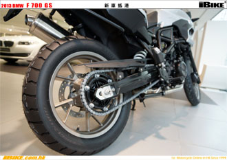

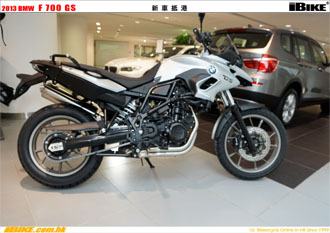

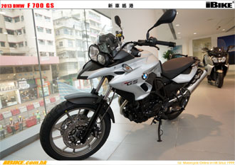

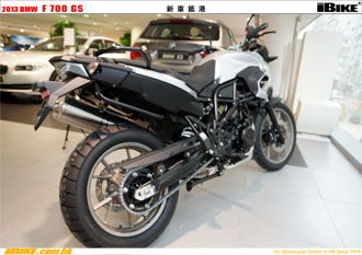

不論是以前的F 650 GS或是現在的F 700 GS,除了馬力調低之外,整體車身配套,都比F 800 GS細了一個碼。頭尾輪胎由21/19改為19/17吋,座位高度由880mm調低為820mm。避震行程也大幅度縮短,車長車闊都輕微變小 。
以前的F650GS比800GS容易駕駛,但有得必有失。F 650 GS除了動力流失之外,頭叉也由F 800 GS的45mm倒叉改為43mm正立套管前叉。散熱水箱的面積也縮小了,尾避震的功能規格也較800簡單。採用較短身風檔的F650GS,換來較清爽的駕駛享受。不過在轉向時,F650GS因為使用低座位和短衝程避震的關係,令腳踏較易刮地。

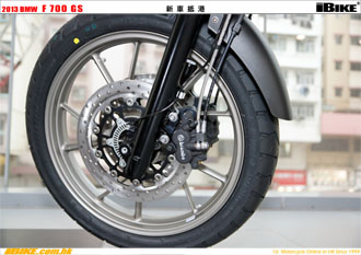

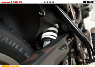

現在F700GS除了輸出較接近F800GS之外,頭制動也由以前的單碟追加為雙碟設定。可供額外選購的ESA電子避震能在彈指之間,更改避震 避震rebound回彈的力度。系統分為Comfort/Normal/Sport三種設定,方便騎士在不同場合選用。 另外用手調較尾避震預載的旋鈕也經過改良,使用更方便。

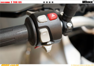

BMW在近年提出電單車安全360的概念,所以F700GS和F800GS都把ABS系統列為標準裝備,不用再額外選購。除此之外,新車更可選購ASC自動穩控功能 (Automatic Stability Control) 和ESA電子調較避震 (Electronic Suspension Adjustment)。
F 700 GS的馬力和扭力由71hp/7,000rpm提升至75hp/7,300rpm,扭力由7.65kg-m / 4500rpm提升至7.85kg-m/5500rpm。可以見到,F700GS馬力增大了4hp的代價,是峰值扭力的轉數後延了1000rpm。雖然扭力也有所提升,但升幅相對輕微。
與其說新車加大馬力,倒不如說改變了調較手法,讓引擎更傾向高轉輸出。為了進一步增強衝刺感,F700GS的波箱齒輪比調低了少許,讓轉數上得更快。另一方面,F800GS的峰值輸出維持不變。最大馬力仍是85hp/7500rpm,最大扭力仍是8.46kg-m/5750rpm。

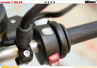

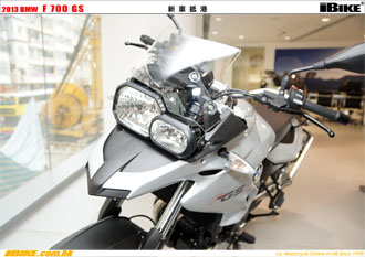

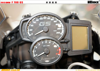

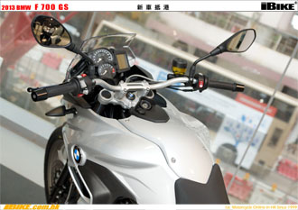

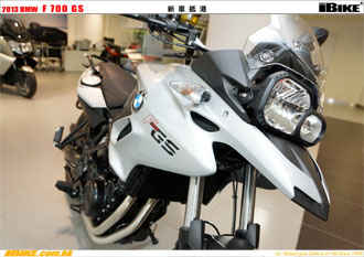

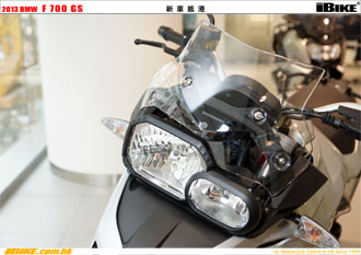

新車改用了BMW最新設計的錶板和掣盒設計,更易看、更慳位和更就手。 速度計和轉數計以上下形式排列,燃油計和水溫計也一目瞭然。當中F700GS的固定轉向把手的碼位是全新設計,風擋也是新的。

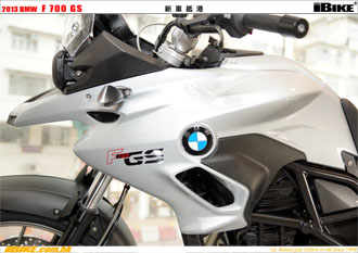

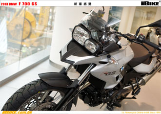

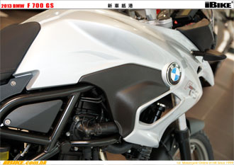

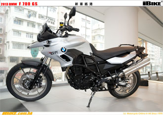

新車左右兩側的線條經過重新修飾,700GS和800GS的分別更明顯。700GS用直立套管前叉,800GS用倒立式前叉,車身兩側比700GS更為鼓漲,更有氣勢。而兩車的指揮燈和LED尾燈的燈殼都是醺灰色,動感十足。

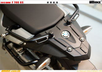

最後,有一個好消息帶給那些既喜愛F800GS的馬力,但又喜愛F700GS低座位的人:F800GS也有低座版本選購,改用較短的尾避震和低座位,讓F800GS更親民。同時BMW提供大量原廠部件配件以供選購。包括把馬力下調至48hp的封印服務、使用91度電油的調較服務、低座位版本、尾箱架、大架、闊齒式腳踏、發熱手柄等等。F800GS更可選購LED頭燈,更顯威風。

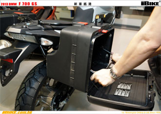

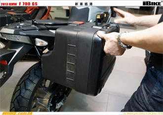

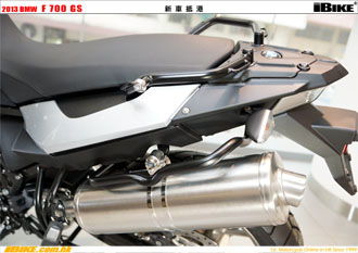

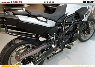

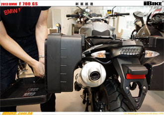

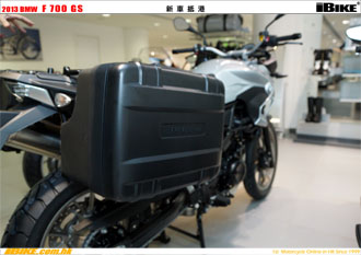

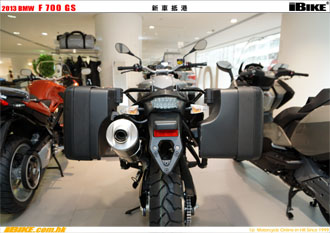

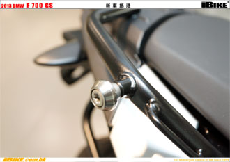

和F800GS一樣,跟車已配備了原廠邊箱扣,一拍即用

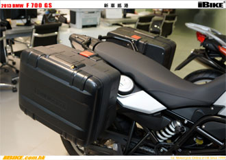

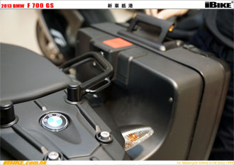

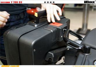

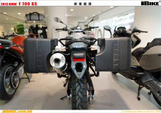

可按需要擴張的原廠邊箱,變身後可收納大頭佛頭盔
左:擴張後                                                中:未擴充前                                                         右:未擴充

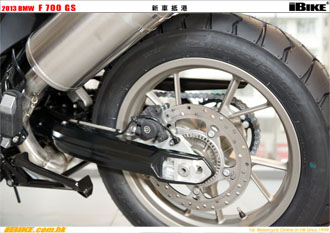

後懸掛
單筒尾避震
170mm行程
單筒尾避震
210mm行程
