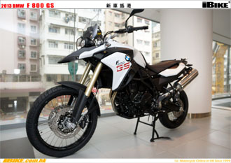

2013 BMW F 800 GS 新車抵港 20 Mar 2013
F 800 GS配備倒立前叉 及 ASC traction control 及 ABS及ESA電子調較避震

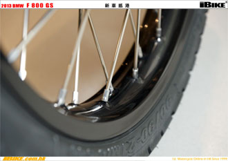

鋼線鈴 鑄式合金鈴
21吋頭輪 19吋頭輪

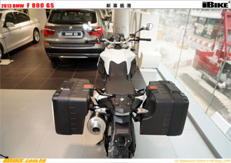

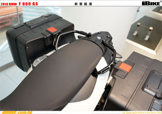

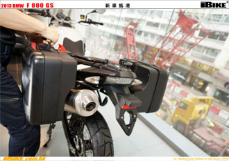

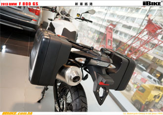

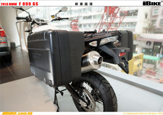

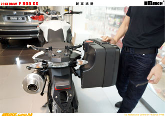

可選配BMW GS系原廠尾箱

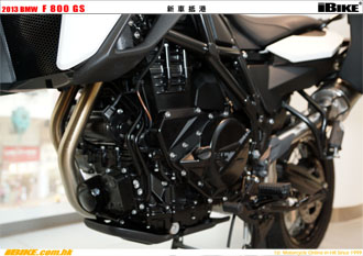

BMW detune引擎的方法是改用一條較渾圓的凸輪軸,再配合修改後的供油點火程式,讓同一副引擎的表現出現不同效果。
F 650 GS的引擎因為出力較低,轉數也較低,所以對電油的要求也較低。F 800 GS需要用95度辛烷值的電油,而F 650 GS只需要91度便可。
不過2012年兩 款新車都只能用95度辛烷值的電油,如果要用91度的電油,便要事先回廠調較點火程式。
不論是以前的F 650 GS或是現在的F 700 GS,除了馬力調低之外,整體車身配套,都比F 800 GS細了一個碼。頭尾輪胎由21/19改為19/17吋,座位高度由880mm調低為820mm。避震行程也大幅度縮短,車長車闊都輕微變小 。

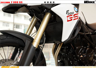

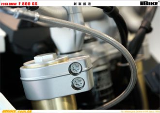

以前的F650GS比800GS容易駕駛,但有得必有失。F 650 GS除了動力流失之外,頭叉也由F 800 GS的45mm倒叉改為43mm正立套管前叉。
散熱水箱的面積也縮小了,尾避震的功能規格也較800簡單。採用較短身風檔的F 650 GS,換來較清爽的駕駛享受。

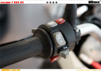

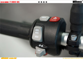

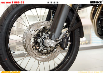

現在F700GS除了輸出較接近F800GS之外,頭制動也由以前的單碟追加為雙碟設定。可供額外選購的ESA電子避震能在彈指之間,更改避震rebound回彈的力度。

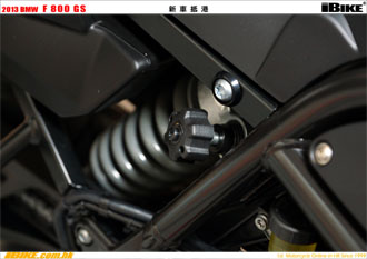

系統分為Comfort/Normal/Sport三種設定,方便騎士在不同場合選用。 另外用手調較尾避震預載的旋鈕也經過改良,使用更方便。
BMW在近年提出電單車安全360的概念,所以F700GS和F800GS都把ABS系統列為標準裝備,不用再額外選購。
除此之外,新車更可選購ASC自動穩控功能 (Automatic Stability Control) 和ESA電子調較避震 (Electronic Suspension Adjustment)。

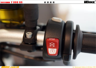

BMW Motorrad ASC (Automatic Stability Control) 在多用途電單車上出現比較少見。當這個traction control系統啟動後,在加速時可防止尾輪不必要的空轉,避免橫向式打滑,提升駕駛安全。

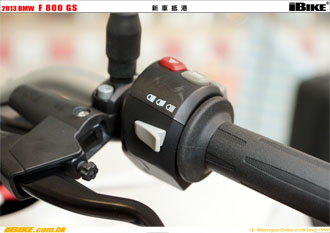

新車改用了BMW最新設計的錶板和掣盒設計,更易看、更慳位和更就手。 速度計和轉數計以上下形式排列,燃油計和水溫計也一目瞭然。當中F700GS的固定轉向把手的碼位是全新設計,風擋也是新的。

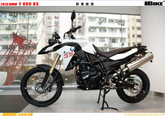

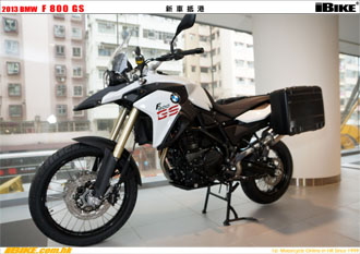

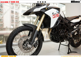

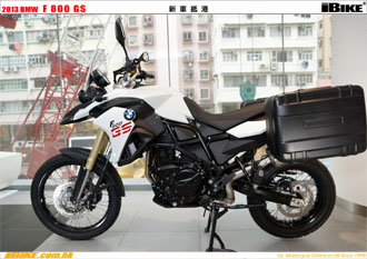

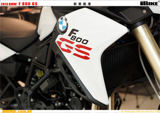

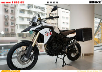

新車左右兩側的線條經過重新修飾,700GS和800GS的分別更明顯。700GS用直立套管前叉,800GS用倒立式前叉,車身兩側比700GS更為鼓漲,更有氣勢。而兩車的指揮燈和LED尾燈的燈殼都是醺灰色,動感十足。

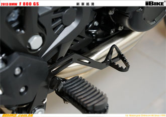

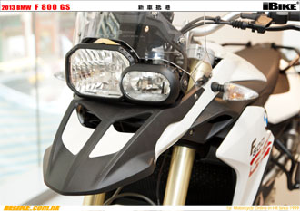

最後,有一個好消息帶給那些既喜愛F800GS的馬力,但又喜愛F700GS低座位的人:F800GS也有低座版本選購,改用較短的尾避震和低座位,讓F800GS更親民。同時BMW提供大量原廠部件配件以供選購。包括把馬力下調至48hp的封印服務、使用91度電油的調較服務、低座位版本、尾箱架、大架、闊齒式腳踏、發熱手柄等等。F800GS更可選購LED頭燈,更顯威風。
尾避震preload可快速手動調較

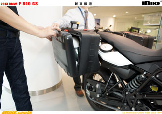

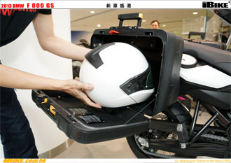

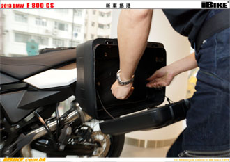

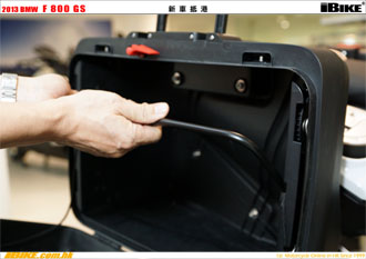

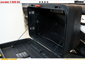

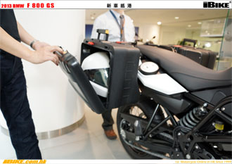

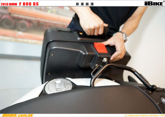

尾箱可按需要擴張,收納full face頭盔

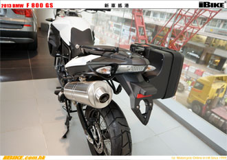

F 800 GS車身已裝有快速扣,不需另行安裝邊架

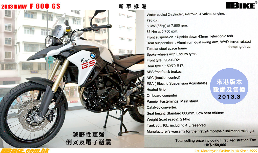

2012  BMW F-GS規格表
  F 700 GS F 800 GS
四衝水冷並列度雙汽缸
DOHC八氣閥
缸徑衝程
82.0 mm x 75.6 mm
12.0 : 1
798 cc
75hp/7,300rpm
85hp/7500rpm
7.85kg-m / 5,500rpm
8.46kg-m/5750rpm
鋼管車架
濕式多片離合器
六前速鏈傳動
BMS-K引擎管理
電子燃油噴注系統
後傾角
64度
前懸掛
43mm正立前叉
180mm行程
45mm倒叉
230mm行程

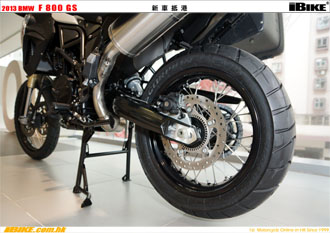

後懸掛
單筒尾避震
170mm行程
單筒尾避震
210mm行程
110/80-R19 59H
90/90-21 54V
140/80-R17 69H
150/70-R17 69V
前掣動
300mm 煞車碟
後掣動
265mm煞車碟
長 x  闊
2280 x 890mm 2320 x 945mm
1575mm 1578mm
820 / 790mm
880 / 850mm
濕重
209KG
214KG
16 升
