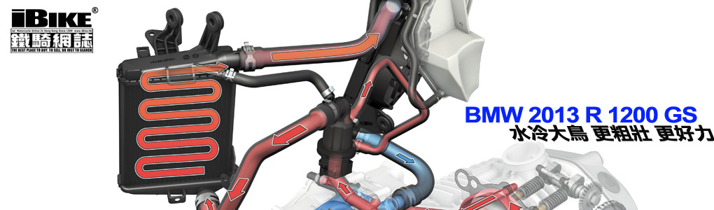

新R1200GS以水冷+風冷混合式冷卻的方法,來換取更多馬力的同時,也注入高科技系統,確保長途巡航 能力、越野能力、廢排標準、安全性和操控性都做得更好。

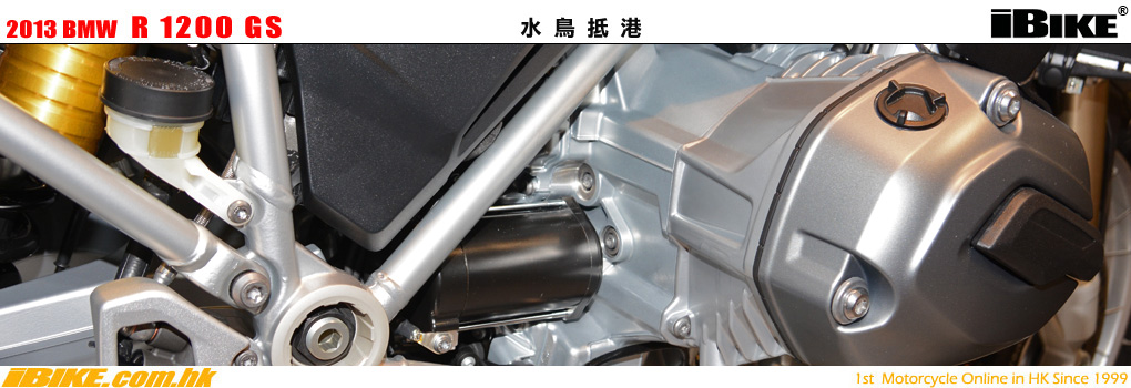

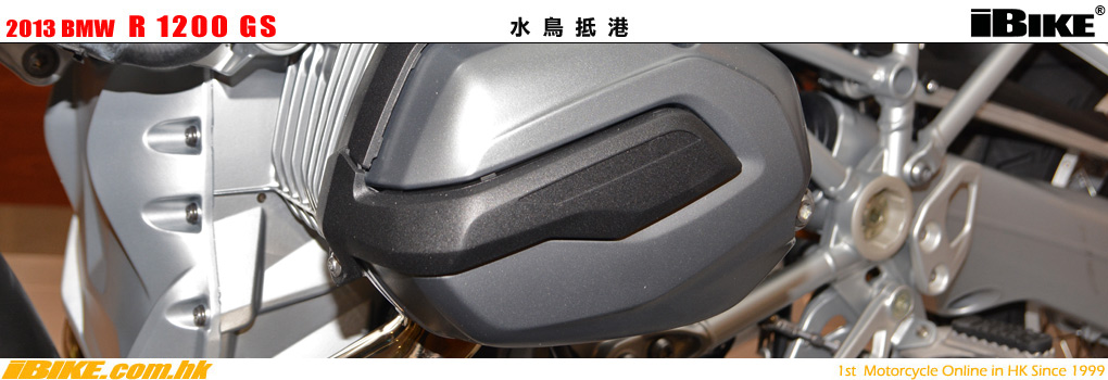

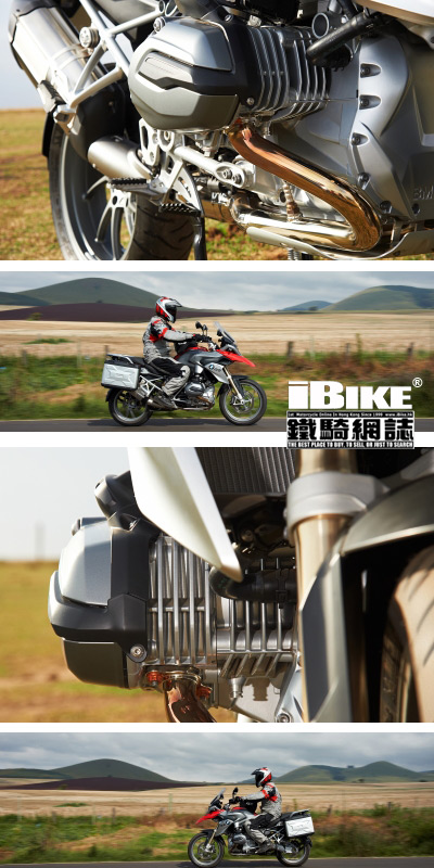

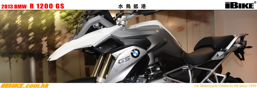

R1200Gs的水平對向引擎由風油冷設定改為加入水冷+風冷混合設定。引擎的排氣量和缸徑衝程不變,但壓縮比由12.0:1提升至12.5:1,採用全新進氣設計及BMS-X電噴系統,節氣閥口徑是52mm。結果是新R1200GS的峰值馬力由110bhp提升了15bhp至125bhp,扭力由12.16kg-m輕微上升至12.75kg-m。

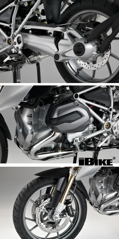

傳動系統方面,離合器由以往乾式單片改用濕式多片,並有逆滑式功能,急速拖波時能讓尾輪保持穩定。傳動軸也由以往車身右邊改為左邊。
新車的鋼管車架、Telelever頭避震和Parlalever尾避震系統都是全新設計,有更強的抗扭剛性。配合更長的尾搖臂,新車的穩定性和操控性都有所提升,在不平整地形上會有更佳表現。
此外,新車的輪圈和輪胎呎吋都全面升級,頭輪圈由2.5吋增加至3吋,尾輪圈由4吋增加至4.5吋。所以頭尾胎由以往的110/80-10和150/70-17,增加至120/80-19和170/70-17,頭尾胎都變粗了。
頭制動是徑向式Brembo單體式卡鉗,尾制動碟直徑由265mm增加至276mm,並配備不可取消的綜合式ABS煞車系統。
新車的長度輕微縮短了3mm,闊度增加了38mm,高度維持不變。裝備重量上升至238kg,油缸容量不變。以90km/h定速巡航每升電油跑24.4公里,以120km/h定速巡航每升電油可跑18.2公里。0-100km/h加速只需3.6秒,極速超過200km/h。

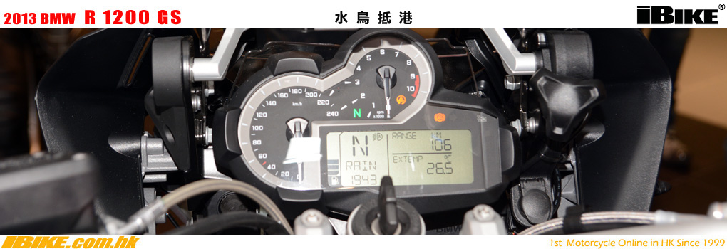

新GS首次採用E-Gas電子油門,因為新車會有ASC自動穩定循跡系統(Automatic Stability Control)和五種動力模式,再外加一個巡航模式,令到新大鳥全面進入電子操控年代。

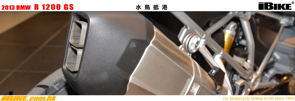

五種動力模式分別是Rain / Road / Dynamic / Enduro / Enduro Pro,在不同模式之下,引擎特性、油門敏感度、Semiactive避震特性、ABS制動的敏感度和排氣管內的回壓活瓣,都會依情況而轉變。

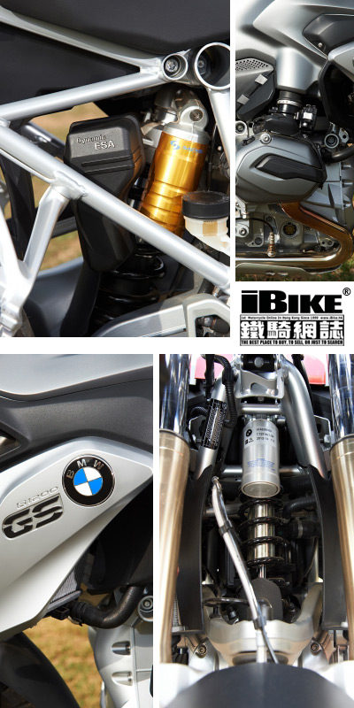

新 R1200GS配備Semiactive半主動避震系統,能按照不同動態而利用電動調整避震油壓阻力的
Dynamic ESA(Electronic Suspension Adjustment) 避震系統。
Dynamic ESA透過彈弓上的感應器,監察頭尾輪上下移動的幅度,並配合其他參數,不停自動調整避震油壓阻力。

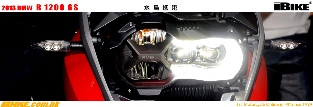

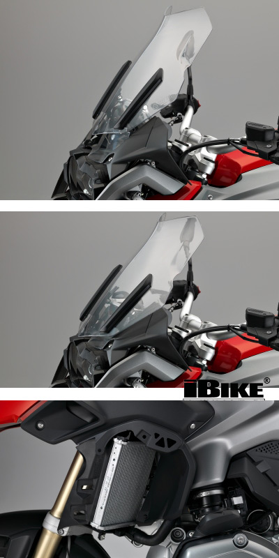

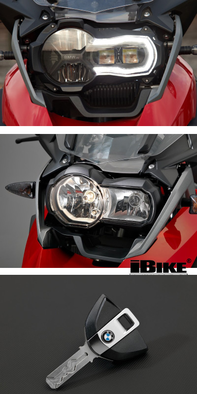

外觀上,新R1200GS最亮麗的改動是採用LED作為頭燈和日間行車燈。

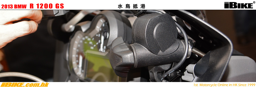

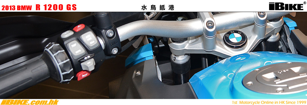

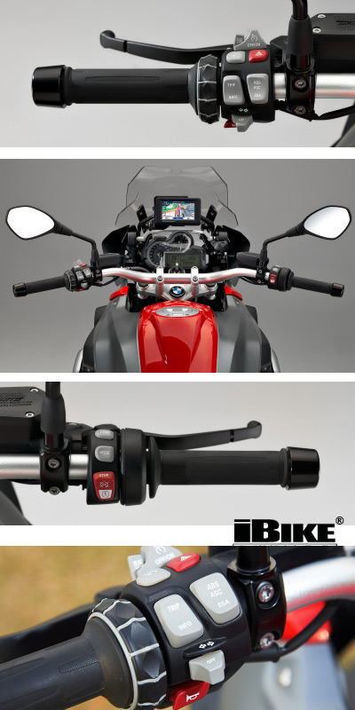

設在左把手上的多功能選擇器,能在行車時隨意挑選及作出選擇,操作時雙手仍可握住把手,以保行車安全。
風擋高度可以手動調較,只需鬆開風擋後的旋鈕便可,單手便可操作,過程簡單方便。

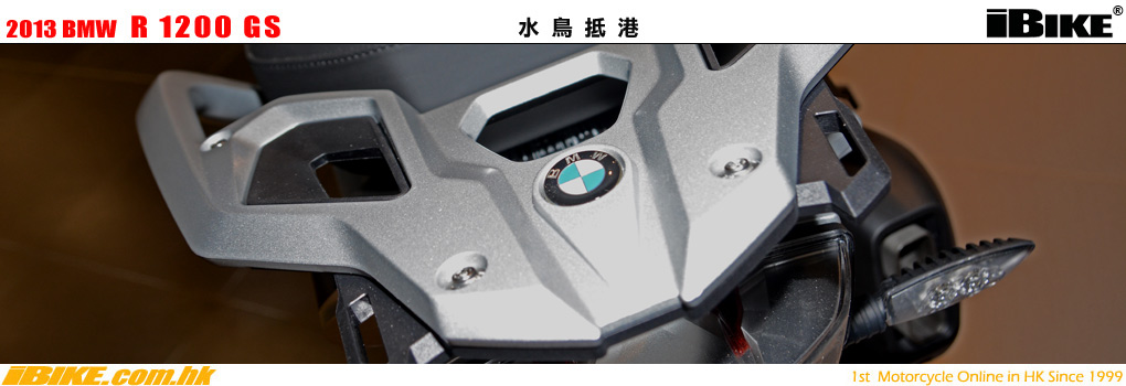

新車的離地距比以往增加了8mm,尾牌架可以快速拆走,以便進行越野活動。

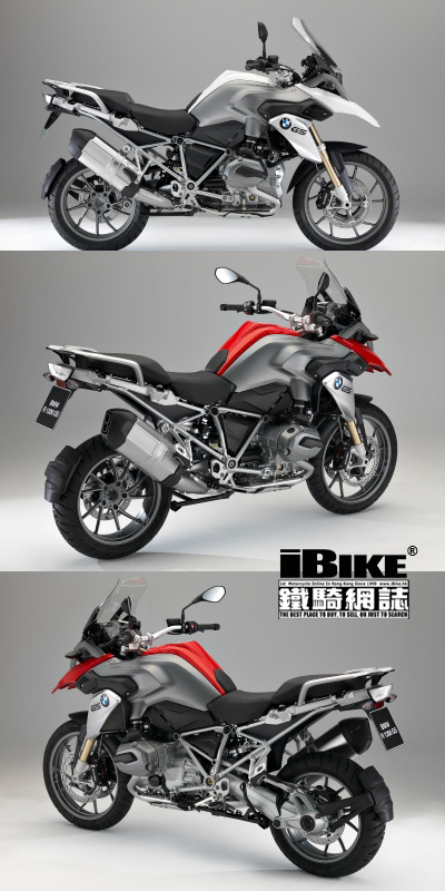

新車有四色,分別是白、紅、藍、灰。
