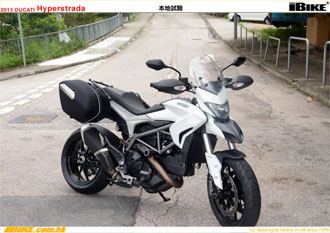

2013年全新Hypermotard 821的外型和性能都很強,但如果要天天用車,實用性便不及玩樂性。幸好Ducati設計新車時還包括巡航款的Hyperstrada 821,更適合天天用車的人仕選用。
攝:馮兆麟    文:陳沁怡
新車查詢:
Ducati HK

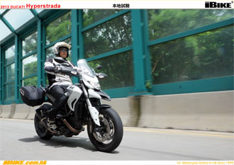

巡航化後的Hyperstrada,性能依舊強猛,但個性圓潤了,更適合雙騎和中長途駕駛。最明顯是升高了的把手和低座位,改變了整個駕駛姿勢,把手和座位之間的距離也更接近,上身也更挺直。配合高風檔,讓人有一種陷入車身的感覺,不似motard版像坐在車頂油缸上的感覺。

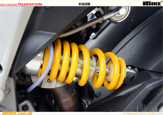

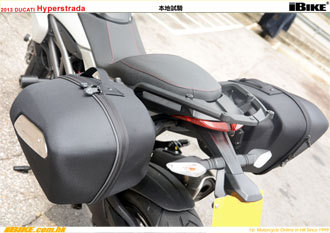

Strada版的頭尾避震反應也比較柔韌,舒適性同步提高。原裝跟車除了有一對可收納full size頭盔的側袋之外,乘客扶手架也預留安裝尾箱的擴充性機能。
還是高座位舒服一點

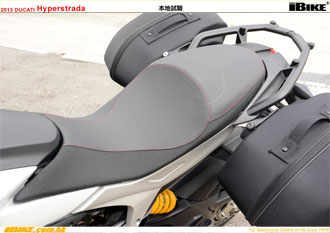

Strada版的低座位,是硬生生地把座墊削薄,所以座位較平坦,邊位起角,乘座感較硬身。而Motard版的正常座位的座墊較厚身,剪裁也更立體,讓人坐得更舒適。幸好Strada版的後座座墊仍保留充足厚度,讓乘客不會有投訴。
而改換了Scorpion Trail 輪胎之後,在正常情況下使用,不會感到和Diablo Rosso有明顯分別。反而在處理水地時,Scorpion Trail 輪胎的信心會更高。

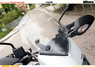

加上了風檔

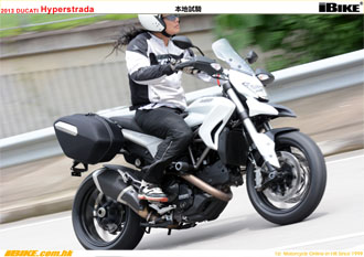

裝拆容易的一對原廠側箱,實用性相當高。
它們既沒有硬箱那麼巨型和具殺傷力,但仍可收納一個全罩式大頭佛。
原車更附送拉鏈鎖。

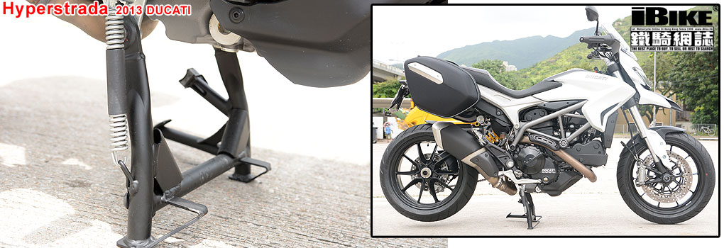

泊車大架更是Strada版的獨門裝備,操作輕鬆,泊街、保養、洗車更輕鬆。
乘客扶手架也預留安裝尾箱的擴充性機能

Strada版的頭尾避震反應也比較柔韌

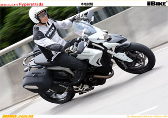

引擎在7000rpm附近感覺最澎湃,電子油門手感比以前輕巧了,同時反應準確,沒有遲緩感。Sport mode動力模式相當粗野,油門反應敏銳。
相比起Touring mode,在街道上行車除了Touring mode較為舒適之外,容錯性也更高。尤其在彎多路急的山路行車,油門反應太敏感,心理負擔較大。相反如果在賽道行車,選擇sport mode便會更加適合。但在馬路行車,touring mode仍然有110hp馬力輸出,只是油門反應較線性,駕駛感覺更得體。那Urban mode呢?對不起只有75hp的輸出,在乾地我們可沒有興趣嘗試。

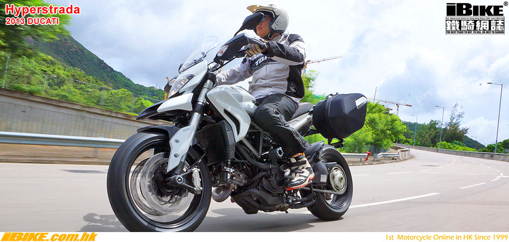

以保守方法在陌生路面駕駛,把Traction contorl調在第三級也很適合。新車的頭尾避震反應相當好,長衝程設定不會偏軟,但又足夠把苛重移至頭輪,再加上身體重量壓著頭擔轉彎這感覺真爽。制動表現簡直挑不出毛病,原裝夠用有突。

Hyperstrada的座高只有850mm,女士更可選購再低20mm的低座位。Hyperstrada的頭叉是43mm的Kayaba倒立前叉,行程是150mm。尾避震是Sachs,附有回彈和預載調較,結合全新鋁合金單擔尾搖臂,提供150mm行程。

全新車架是以34mm直徑鋼管製作的Trellis編織式車架,配以鑄製式副車架。前傾角和拖曳距分別是25.5°和104mm,轉向靈活而不過敏,闊大的轉向把手,左右扭動角度高達70度,橫向移動的靈活程度,簡直可以媲美綿羊。

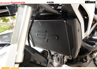

補強推介:左起水箱保護網、頭叉保護膠、車架保護膠
