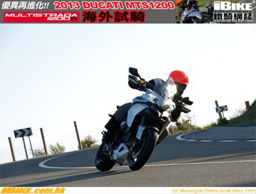

坐上Multistrada 1200 S Touring我馬上感到駕駛空間相當充裕,護手擋令人很有安全感。車頭風擋雖然只有兩個高度調較,但以滑動式調較卻是相當容易,操作比舊款有明顯改善。新車的車頭啡呤也比以前闊和高,在高速公路時破風能力更強。
在未著車之前,Skyhook避震的設定是調至最硬的Sport mode。原因是萬一Skyhook系統有故障的話,避震設定最多令人不舒服,但仍能正常運作。當著車後,避震開始根據騎士選擇的駕駛模式而開始變軟。
新手上車,選擇Urban mode這個保守模式是不錯的開始。因為在都市模式之下,Multistrada 1200 S Touring的馬力會由150hp削至100hp,DTC循跡系統也會變得相當敏感,很容易介入。
但我可不是新手,所以我直接選擇Sport mode,yeah。在sport模式下,無論是重煞或是質油加速,頭尾避震的感覺有點像駕駛BMW招牌避震Telelever和Paralever特性般,避震筒芯上揚或沉降幅度都不明顯。
車身時刻都能保持穩定。Sachs 48mm頭叉和尾避震都是半主動式避震,能收集並按照預設的法規去處理一大堆複雜的車身數據,以便時刻主動調節避震油壓阻力。
Skyhook避震系統奇妙之處,在於同時計算懸掛系統以內和懸掛系統以外車身組件的動態變化。就像一部垂直懸浮的陀縲儀般,把騎士和車體保持在同一水平線。
當車輪經過凹凸不平之處是,Skyhook避震系統的頭叉並沒有嚴重收縮導至車頭下沉或尾避震收縮到底令車身出現反彈不穩。DSS還可透過軟硬調較鍵,快速簡單地調較油壓阻力。如果雙騎再加滿載行李的話,只需在錶板上選擇你的載客和行李情況,DSS便會自動計算最適當的避震硬度。
48mm直徑的倒立前叉在整個運動駕駛模式中擔當了很大作用。引擎呼吸暢順,DTC也沒有太敏感。出彎時油門全開腳踏刮地,190/55-17 Scorpion尾胎開始滑動,但車身仍然受控,我的信心也越來越高漲。
在Skyhook避震系統的幫助下,每一次攻彎都是熱辣辣的享受。在重煞時車頭也沒有下沉太多,轉線時車身反應很快。未試車前,很難相信以MTS1200這麼大的車身,轉向可以如此靈活。

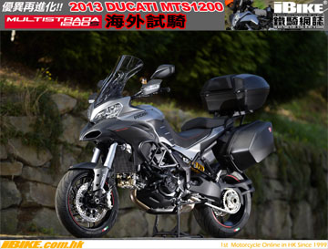

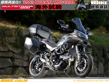

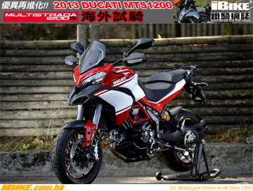

MTS 1200 S Touring多了一對容量達到58升的邊箱和泊車大架,令車重增加了10公斤。如果你真的有很多東西要帶,可以選擇邊箱容量達到73升的Granturismo版本。GT版還有一個48升尾箱,更高的風擋,更舒適的座墊,車身護架和射燈。咁多野一定重,GT版比Touring版再重多11kg,即是比起標準的MTS 1200重了21kg。相比起性能最高的PP版MTS 1200 S Pikes Peak,重量相差了23kg。PP版比標準版輕了2kg的原因,是因為採用Marchesini鍛造輪圈。
別忘記以上分別只是以空車計算,當你真的把三個箱總共194kg儲物空間都塞滿之後,重量還真是不敢相像呢。GT版配胎是耐用性更高的Pirelli Angel GT胎,其餘是Pirelli Scorpion輪胎。
