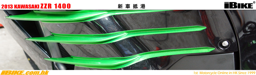

Kawasaki ZZR1400在06年首度推出,在2012年得到內外重新改良。外型更精美,馬力更豐厚,科技應用更精良。 車身兩側的鰓口造得更立體,提升散熱能力並在高速時有更穩定的表現。2013年新色車身兩側有四爪橫紋,比Monster花更惹火。ZZR1400所爭取的位置,是全世界加速最快的量產型跑車。強調扭曲時空的加速性能和卓越的操控感,同時不忘長途駕駛的需要。
