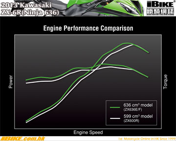

但隨著製作技術的提升,在07年Kawasaki不再推出636版本,因為599cc的馬力在ram-air模式經已達131ps!今次再把排氣量擴大至636cc,是進一步鞏固優勢,以及同時追求中段扭力輸出,以抗衡直三和L2機器的扭力優勢,追回直四引擎在中低轉的扭力差別。

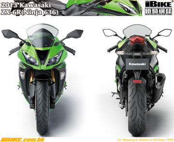

當然還有��然一新的外型和更亮麗的LED燈組及全新設計的多功能錶板,既有波段顯示又有ECO慳油提示燈,新車賣相更閃更酷。

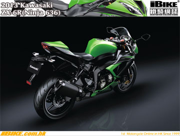

2013年ZX-6R分為標準版和ABS版,不過ABS版重量會增加2kg。636機器和引擎活塞是全新設計,12.9:1高壓縮比,還有長衝程設計以營造扭力輸出。
新車更加料配備馬力模式選擇和KTRC循跡系統,還有以鋁合金製作總承的FCC極力子,既慳力又有滑式設計,重量也比鋼制輕了600克。
頭輪的半浮孖碟直徑加大至310mm,配Nissin 4活塞單件徑向式卡鉗。這是ZX-6R首次配上單件鉗,廠方說新的制動系統輕了90克,散熱更好,手感也更佳。

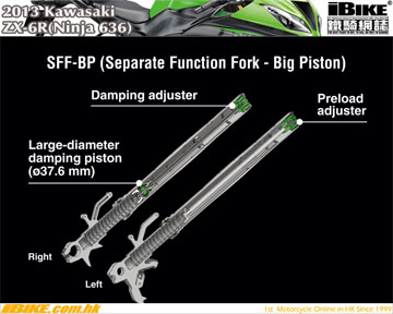

BP-SFF前叉
車架的變化可以說是最少,新車的前傾角是23.5度較以往更垂直,轉向更敏感。但新車的前叉採用Showa大口徑活塞設計的BP-SFF前叉。左右兩根前叉都有彈簧,左叉負責調較預載,右叉負責調較受壓及回彈。據廠方表示這個設是的優點是重量較輕,在避震伸縮初期時運作也較平順,在大力制動時頭叉大幅收縮時,仍提供豐富路感。

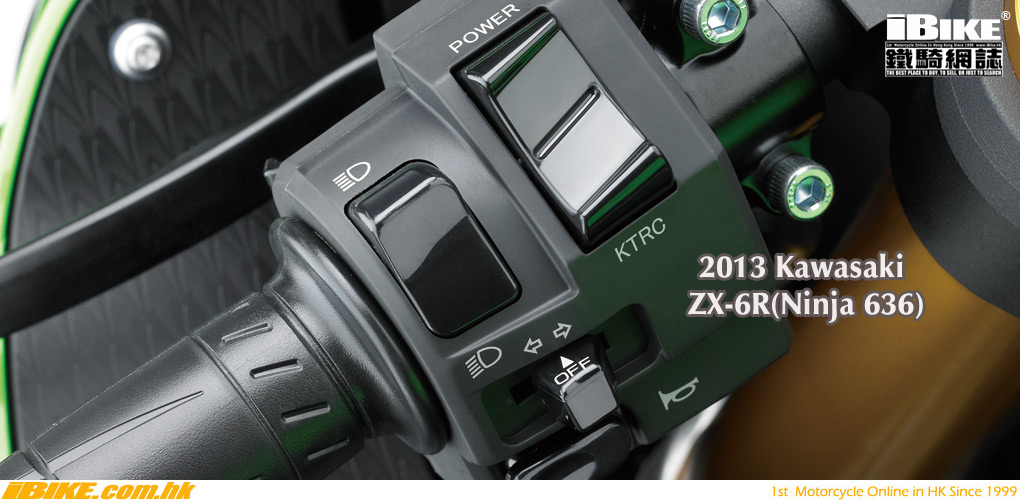

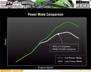

High / Low兩段式力量模式選擇  / KTRC三重模式Traction Control
在低轉時兩者輸出一樣,但隨著轉數上升,Low模式會把引擎封印在八成境界,油門反應也會溫柔一點。而High模式則會回復引擎十成功力,油門響應性也回復敏銳。新車配備的系統是揉合ZX-10R的S-KTRC系統和ZX-14R的KTRC循跡系統而來。ZX-6R的KTRC系統可以完全關閉,以符合個別車主的喜好。選擇方法是利用左手拇指,相當方便。
新系統被優化成為三個模式。Mode 1是Race track賽道專用,追求最強大加速力,和ZX-10R的S-KTRC系統相近。Mode 2是Street riding街道乘騎,平衡的追求性能和輪胎打滑的幅度。Mode 3是Mixed / slippery混合式濕滑路況下使用。嚴防輪胎打滑,似是ZX-14R的KTRC系統,在濕滑路段上增加騎士信心和安全感。
系統的操作方法是透過不斷高速運算,去預計未來會發生的情況。當系統預計到輪胎將會打滑,便會開始減低馬力輸出,去平順打滑的幅度。
在Mode 1和 2,系統會以每秒鐘分析200次的速度去決定是否需要微調點火來修正馬力。在Mode 3時,當感測到輪胎打滑時,系統會進入三重管控模式,透過修正點火時間、燃油供應以及鮮風供應來調正馬力輸出,讓尾輪盡快回復抓地力。整個修正過程都會很順滑,不會有明顯On/Off的感覺以維持車身穩定。
最令人讚賞是ZX-6R的KTRC系統,主力靠先進的軟件,盡量簡化硬件需求。系統只有頭尾輪的速度感應器和引擎管理模組,沒有其他感應器以降低重量。
