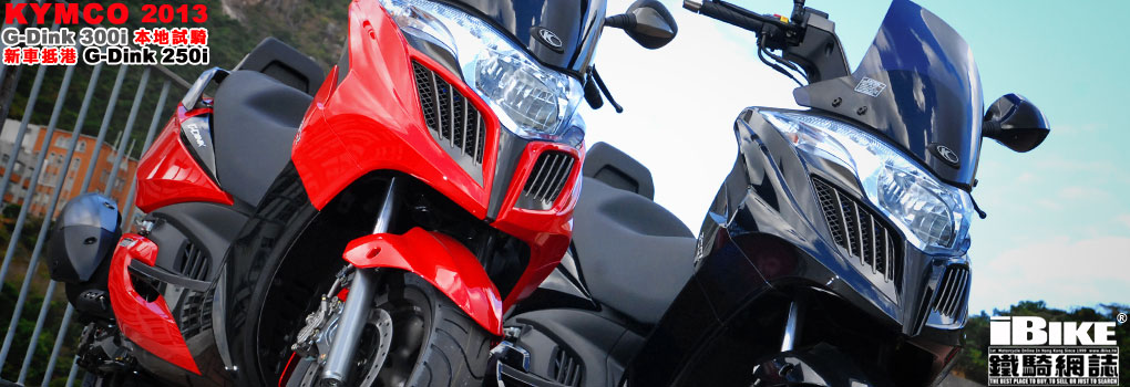

Kymco旗下300級綿羊共有兩款水冷引擎,分別是298cc和270cc。298cc引擎用於Downtown 300i,馬力約有28ps。而270cc引擎用於G-Dink 300i和Xciting 300i,馬力只有約23ps。而250級引擎的排氣量是249cc,馬力約是20ps。
今次借出G-Dink 300i和250i兩款平地台大綿羊,兩者外型和用料完全一樣。從外觀上看,只有後鏡和車身標記不同。

今次借出G-Dink 300i和G-Dink 250i兩款平地台大綿羊,兩者外型和用料完全一樣,但馬力相差3ps,扭力更相差接近20%,照道理大家應該選擇G-Dink 300i才對。
可惜在香港很多車友都對價格非常敏感。只要車價便宜,萬事便有商量。有些低檔品牌和車款(當然不是指光陽),便是因為車價便宜,所以吸引很多對機車沒有認識,只知看價格和外表的人去購買。
話題返回G-Dink 300i和250i身上。在2012年初才開始接受預訂的G-Dink 300i,售價約為港幣四萬元。而最近才開售的G-Dink 250i,正價約為港幣三萬六千元,現正以特價三萬元以下吸納客人。這份差價令代理相信香港人只會買G-Dink 250i而不會再買G-Dink 300i。所以13年會由250i入替300i。
老編認為,引擎排氣量大一點,可以令扭力更豐富,常用轉數更低,間接令機器更耐用,駕駛也更有趣味。可惜香港很多騎士只看耗油量,只看車價。慳得一蚊得一蚊,香港人是否真的這樣窮?

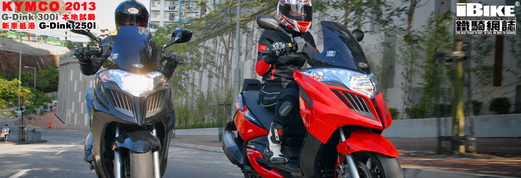

Hidy @ G-Dink 300i 試騎感受

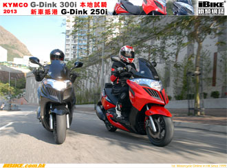

Hidy平常不騎跑車時,也會以另一款平地臺綿羊aprilia Sportcity 300i代步。由於兩車售價不在同一水平,所以兩車的動力和操控表現有一定差距也屬正常。
要數G-Dink 300i的優點,除了是平地台面積更廣闊更實用之外,油門反應也很線性滑溜。車身輕巧,鬧市攝車表現也很好。重心也低,入彎動作自然平順,轉向表現唔錯。
可惜G-Dink的座位儲物艙唔夠深,放唔落full face 頭盔。但放置車套、雨衣、鎖具和雜物則相當ok。車頭也有很多位置存放小物件,相當便利。原裝車有死火燈和12V充電插頭,不像某些歐洲車款要另外加錢購買。

思思不騎跑車的時候,也會以一臺250綿羊代步。思思認為G-Dink座位低,女士雙腳很易著地,窄路掉頭也很容易。很多綿羊落側架時,引擎不會自動cut火。G-Dink落側架會自動死火,比較安全。
怠轉時雖然車身抖動非常明顯(連車尾行李架也在抖),但引擎轉速提升後,抖動便消失了。把引擎轉數保持在5-6千轉,是車身最平靜和加速最有反應的區域。
另一可改善的地方是原裝避震偏硬,在不算差的路上以不算快的車速行駛,車身仍然傳來豐富的路況訊息,影響了舒適度。
