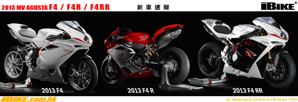

2013 MV Agusta F4 / F4RR新車抵港24 Feb 2013
按此重溫開箱盛況

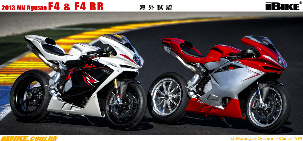

2013 MV Agusta F4 / F4RR海外試騎 10 Feb 2013
自1997年開始的F4 750 Oro,F4便在MV陣營內肩負著頂級尖跑的使命。今代頂級型號F4RR除了馬力高達201hp之外,也配上Ohlins電子調較避震。即使是標準版F4,也是實力滿瀉,超越一般人所能應付的駕駛極限。
動作:沙僧 攝:Milagro 整理:Dave

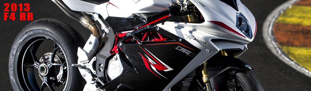

有關2013年的F4和F4RR試騎活動,MV Agusta今次安排在意大利瓦倫西亞省的Ricardo Tormo賽車場進行。

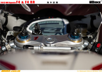

兩款F4都身負傾斜感應儀,電子轉波器和MV最新的電子裝備。而F4RR身為品牌旗艦,自然配備最先進的裝備。

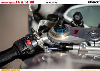

F4RR的Ohlins避震和轉向釘把都是可以在把手上按鈕,以電子調較方式改變吸震特性。F4RR的引擎轉數上限是14,000 rpm,比標準版13,400rpm稍高,201hp馬力輸出也比標準版的195hp為高。
F4和F4R都有白色和紅/銀選擇,售價分別是歐元16,990和18,990。F4RR有珍珠白/黑和紅白選擇,售價是23,990歐元。F4和F4R的極速是291.2 km/h,F4RR的極速是297.5km/h。
兩款F4在9,000rpm以上時都異常凶惡,超過10,000rpm後一切都來得太快,電光火石之間要應付很多事情。
F4RR雖說馬力較高,但我認為要真正發揮到RR的實力,必需由高手在賽道上,把引擎轉數保持在最後的三千轉區域之內,去計算圈速的差別,才能發現到兩個版本的分野。
換句話說,標準版的動力經已相當足夠。如不貪求電子避震的話,標準版的Marzocchi頭叉和Sachs尾避震其實都好好用。
2013 F4的大口徑短衝程直四引擎、車架呎吋以及轉向幾何,都維持相同規格。
但其實新引擎在冷卻、潤滑油路和閥門設計都有作出改良。新引擎的工作溫度更低,曲軸啤鈴的潤滑更好,負苛力更高,散熱能力也有提升。
節氣閥口徑由49mm提升至50 mm,同樣採用TSS可變式有效導氣行程設計,以便引擎在不同轉數時,都有最理想的導氣管行程。
F4是一款很美妙的超級跑車,無論在街道上或是在賽道上都有很專業的演出。
我先選擇試騎標準版F4,開了20分鐘之後,我深深體會到F4座位是如何緊湊,空間是如此珍貴。雙腳也以高角度向著油缸方向屈曲,跑味十足。195 Hp F4所發出的強橫的加速力,令我對F4RR的201hp峰值輸出感到是否有點過份。因為F4在9,000rpm後已經狂態盡顯,在人車未有足夠熱身前,我不敢再探索下去。
但F4的設定是以快為主,駕駛時有所保留的話,便會感到F4的避震和車架都太硬。尤其在靜止或慢車時,F4明顯地要比Panigale和RSV4 Factory沉重,要把車速提升,車重才會消失。
在第二節試車環節,我開始加快步閥,也把traction control設定在第二級,但在抓地力良好的情況下,我仍未能觸動防護系統。
2013 MV Agusta F4RR新車抵港
998cc直四引擎的彈性很高,在其他車應用一波的情況下我仍可以二波過彎。引擎轉數在9,600rpm開始至13,600rpm一直都能維持澎湃的扭力輸出。即使以五波加速,拉扯感仍然強勁。

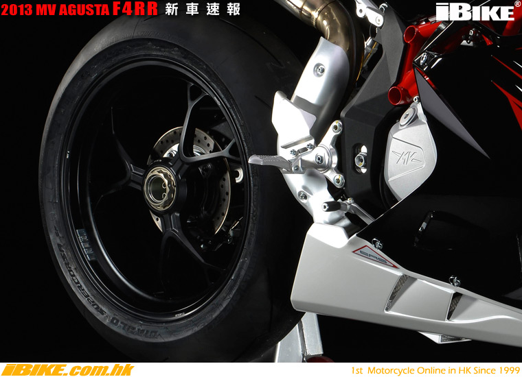

第三節試車時間我選擇了F4RR,體會到引擎轉數上得更快更狠。多謝鍛製的鈦合金活塞連桿和鍛製曲軸,部件比原來的重量分別減輕了21%和2%,配合增強了的油壓補強,令F4RR的引擎轉數更輕快活躍。
新的traction control系統和粗壯的200/55 Pirelli Diablo Supercorsa SP輪胎,時刻令人感到信心十足。即使把TC設定在低戒備的水平,抓地力仍然很豐盛。 話雖如此,駕駛F4RR如果沒有traction control的防護,恐怕有點冒險。
撇除馬力和操控的優點,如要數F4的缺點可以是舒適度不足,細小的風擋和狹窄的駕駛空間,令我屁股不能再向後縮和把上身低伏在油缸上,以躲在風擋之後避開高速風壓,令我充份感受到201 hp馬力的F4RR,像炮彈般把空氣撞開一個大洞 ,令我有如升空的感覺。
電子轉波器在正常工作時當然好,甚至乎在轉數不過高的情況下,拖波也可以不用極力子。據圈速紀錄顯示,有EAS電子轉波器的幫忙,轉波時間節省了40%,每圈時間可以快了2.2秒。
但我試過幾次不能轉高波,令我懷疑電子轉波品的敏感度是否需要再調高一點。

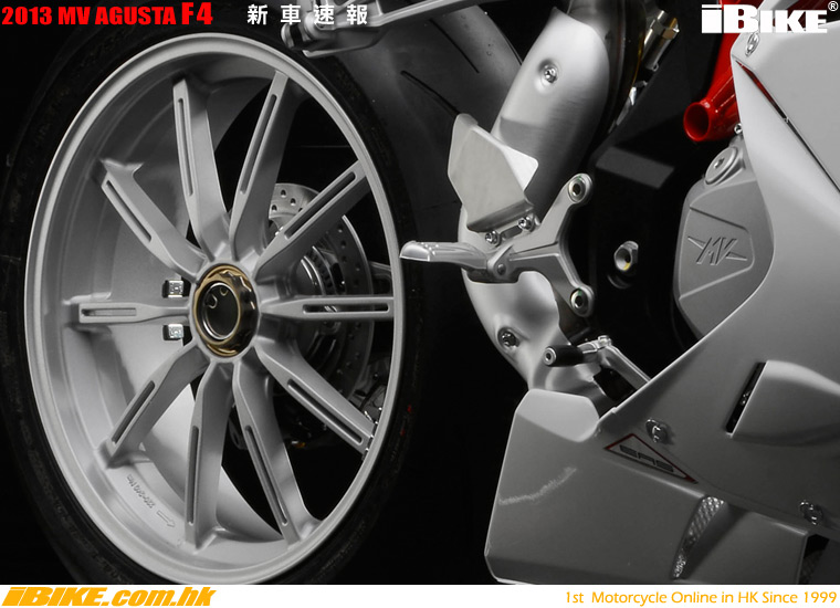

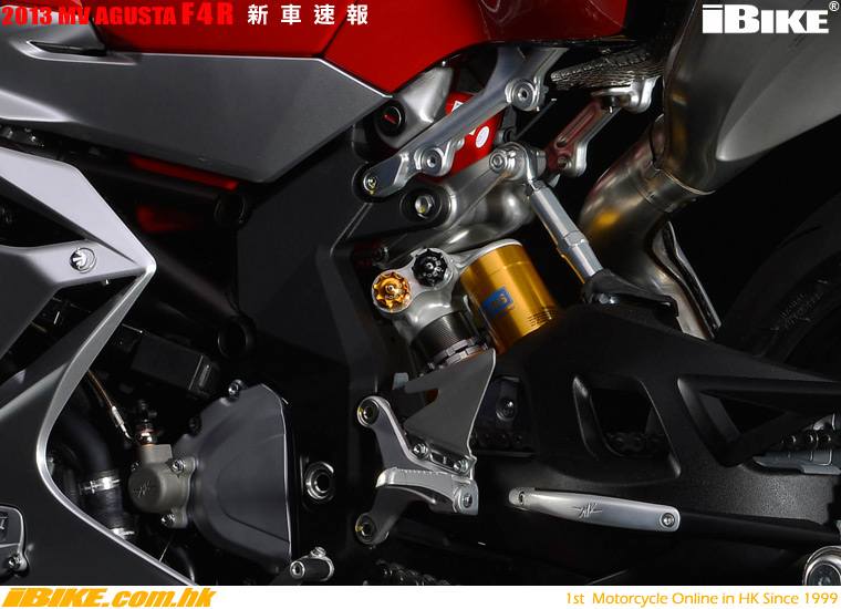

F4避震是Marzocchi 50mm倒立前叉和Sachs尾避震。F4RR是Ohlins EC電子調前叉和Ohlins TTX EC尾避震,還有Ohlins EC轉向釘把。避震系統連接行車模組,能因應駕駛模式或車速,自動調節避震的油壓阻力。F4R和F4RR還有重量更輕的鍛鈴,減輕了非懸掛重量,令車身橢性更小,變速和攻彎都更靈活。

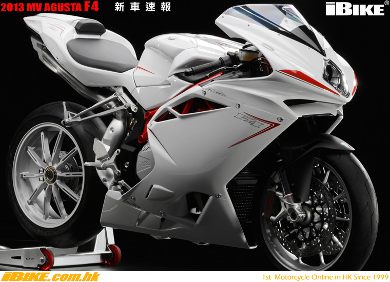

2013 MV Agusta F4 / F4RR新車速報 20 Nov 2012
2013年F4電子化 + 三級制
MV Agusta一向以Porsche為模範對象,多年來歷代的保時捷911跑車外型都沿用相同概念,讓人一看便認得。
資料整理:Dave
所以MV Agusta旗下的F4跑車,也刻意保持相同線條,讓人一看便認得出這是MV F4。
MV管理層曾公開說過,現在很多新款電單車,如果掩蓋著品牌,車迷根本不會知道是那一品牌的作品。而F4則維持相同經典線條,令產品更名貴更保值。

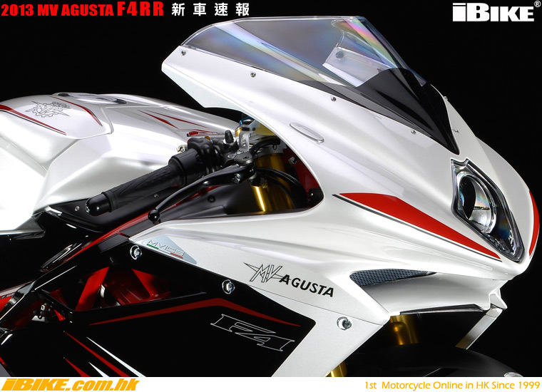

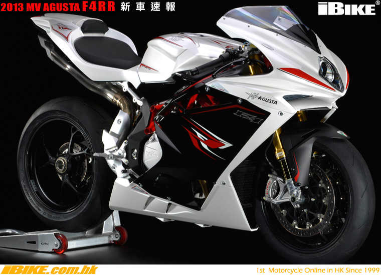

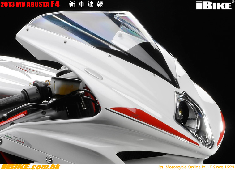

講完以上開場白,現在隆重介紹(請以掌聲歡迎),讓人一眼便認出來的2013 F4,F4R和F4RR三層選擇。當中以F4RR配備最精良,引擎轉數上限被推高至14,000rpm。

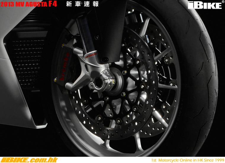

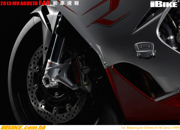

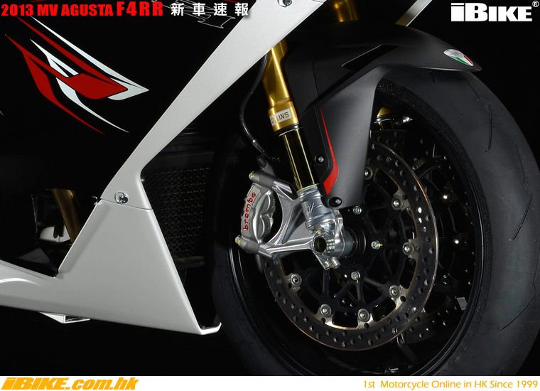

有Ohlins電子調較避震和Ohlins電子調較轉向釘把,自動對應速度變化而作出適當油壓阻力調整。還有Brembo M50單件徑向式煞車卡鉗也是GP級規格。引擎連桿也採用GP規格的鈦合金製作,馬力高達210 hp。

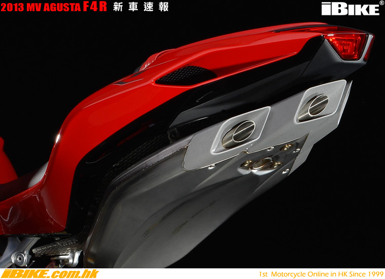

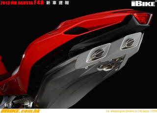

至於次一級的F4R和基本版F4,也有全新設計的四出尾排系統,新的鍛造合金鈴,

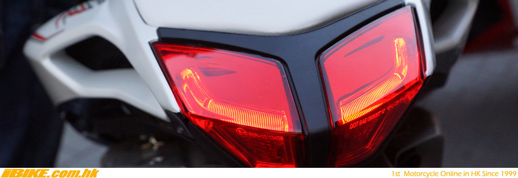

新車頭啡呤,內置LED DRL日間行車燈,新車尾燈組,以及全新車花及顏色組合。
不過標準版的F4尾避震只是Sachs品牌,F4R的尾避震是Ohlins,F4RR的Ohlins尾避震更可以電子調較油壓阻力。
2013 F4的大口徑短衝程直四引擎、車架呎吋以及轉向幾何,都維持相同規格。但其實新引擎在冷卻、潤滑油路和閥門設計都有作出改良。新引擎的工作溫 度更低,曲軸啤鈴的潤滑更好,負苛力更高,散熱能力也有提升。節氣閥口徑由49mm提升至50mm,同樣採用TSS可變式有效導氣行程設計,以便引擎在不同轉數時,都有最理想的導氣管行程。
新車在電子科技上則投放不少裝備。MVICS引擎及車身綜合控制系統,ELDOR電子組合及RbW電子油門,可為F4提供多重性格。
在Normal,Sport和Rain和車主自選總共四種級別之下,F4的油門敏感度、扭力輸出、引擎反應、引擎牽引力、轉數上限都可以作出不同設定和調較。車身配備傾斜角度感應器,收集數據讓八級循跡系統作出調整。Anti-wheeling防起頭,EAS快速電子轉波。

尾避震
漸進式Ohlins TTX單筒避震
全功能調較 120mm行程

320mm雙浮碟
Brembo M40徑向式單件四活塞卡鉗
320mm雙浮碟
Brembo M50
徑向單件四活塞卡鉗
