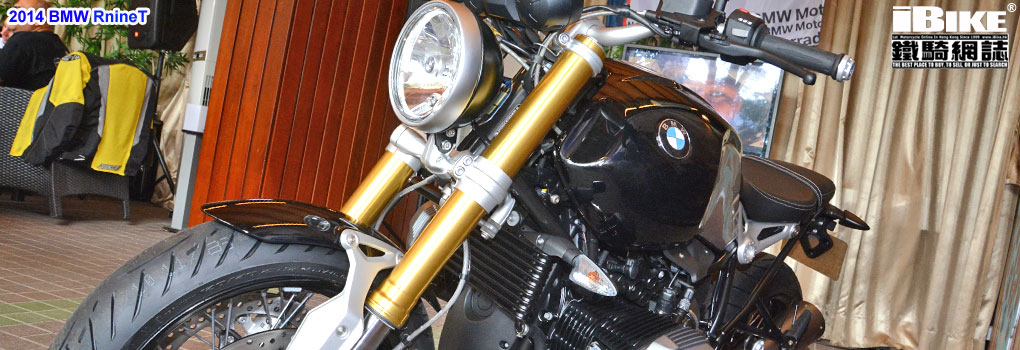

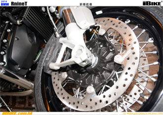

倒叉之下是一對單件式徑向四活塞制動卡鉗,配上一對320 mm直徑的制動浮碟。
尾制動是265mm煞車碟配兩活塞制動卡鉗。R nineT當然也具有BMW的ABS功能。

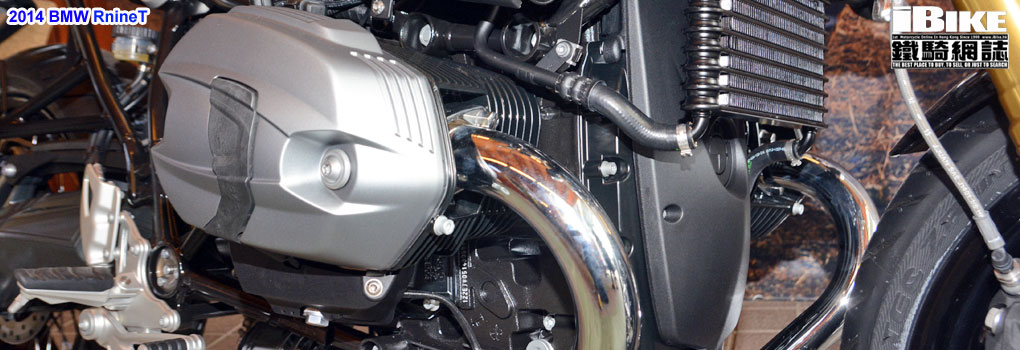

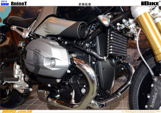

新車的峰值馬力在7,550rpm有110hp,扭力在6,000rpm有12kg-m。引擎雖然仍是1170cc的風油冷對向式兩汽缸DOHC引擎,但全車採用簡約線條,配上人手製作的配件和多變的設定。車主可輕易地按照個人喜好,拆走或換上不同配件,讓新車更符合個人喜好或隨時創造不同風格。

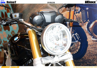

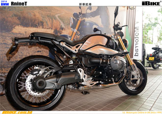

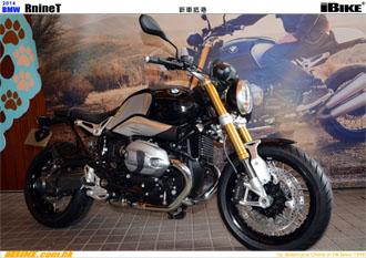

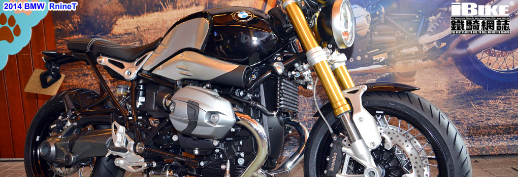

R nineT令有人煥然一新感覺的最大原因,來自全新鋼管車架和棄用Telelever頭擔而改用寶馬跑車120mm行程的S 1000 RR金色倒立前叉。

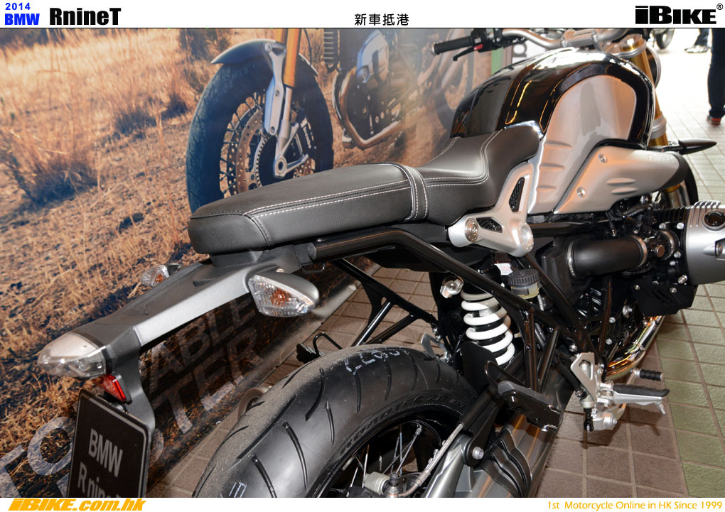

車尾避震則仍是採用Paralever中置避震配鋁合金單擔尾搖臂,可手動調較預載,也有無段式調較回彈,避震行程也是120mm。尾輪圈也可以由5.5吋輪圈升級上6吋輪圈。
此外,新車的副車架可以輕易拆走,只需扭走八口鏍絲,便可把R nineT由雙騎Roadster變為單騎racer,令新車性格更為特出。如果認為拆走副車架不夠實用的話,也可選擇尾seat蓋。

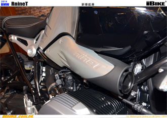

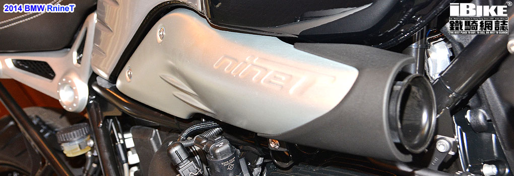

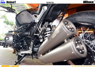

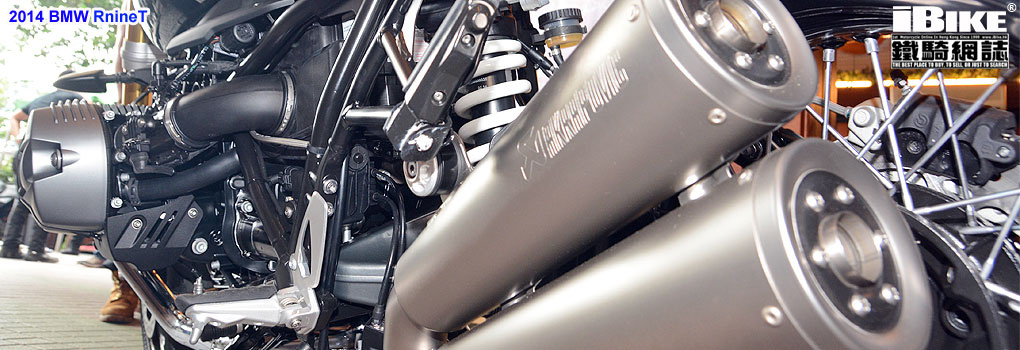

原來新車的死氣喉也有幾種玩法。原廠的左單邊孖喉設定,可以改為鈦合金蝎子喉。透過不同長度的連接喉管,車主可選擇蝎子喉的高度。可以高置,也可以低角度平放。

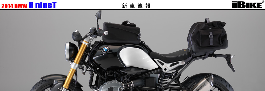

原廠提供油缸袋、車尾掛接袋、油缸蓋墊、乘客靠背、R nineT字樣座墊、更闊大的乘客座墊、引擎及頭尾沙板carbon部件、
鈦合金蝎子死氣喉、防盜系統、發熱手柄、Led轉向燈、BMW導航器等等。當然更有復古服飾,
