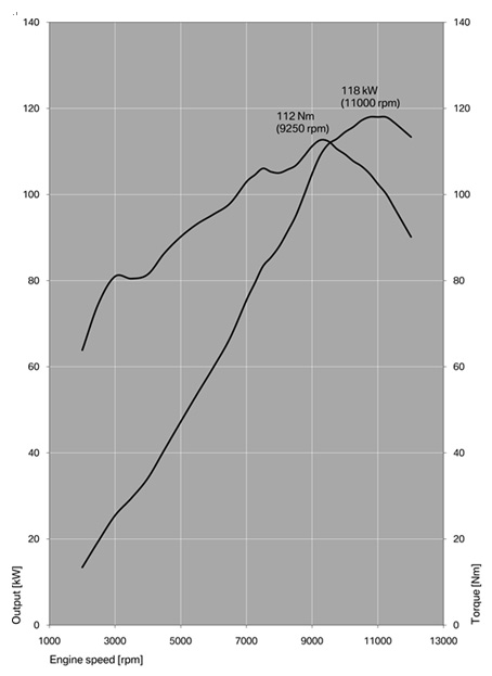

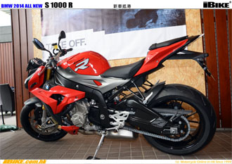

來到2014年,BMW終於為跑車除衫,推出街車版S1000R。但街車版S1000R馬力只有160hp,比起跑車的193hp馬力相差一截,甚至比起跑車版輸出較柔順,電子管制較高的163hp Rain mode還要低。
其實街車為了追求在街道上有更好發揮,都會把尾段高轉性能削走,搬回在低中段的表現。
S1000R也不例外,選用較平的凸輪軸和其他配套改動,讓這臺直四999引擎的最高轉數下調兩千轉,
把資源集中在中段表現。 跑車的電噴系統是BMS-KP,街車改用BMS-X。
S1000R在7500rpm時已有近10kg-m的扭力。
DTC和DDC要俾錢再買
新車有Race ABS、ASC (Automatic Stability Control)及預設Road和Rain雙重動力模式選擇。 兩種馬力輸出值請參看規格表。
ASC主要作用是應付不同的路況的抓地力。如果要有開油出彎不會highside的保障,車主便要選購DTC循跡系統,這系統設有車身傾斜角度感應功能,會取代ASC系統,並設有額外兩種動力模式,分別是Dynamic和在賽道使用的Dynamic Pro。
在Dynamic mode時,系統容許尾輪升起。在Dynamic Pro時,系統更會放棄對尾輪的制動監察,容許打滑。也容許頭輪升起。真好笑,還我自由需要另外付費。

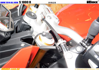

此外,DDC動態緩衝控制系統Dynamic Damping Control也是選擇項目。這套DDC系統 會對應Rain/Road/Dynamic/Pro四重動力模式,能感應不同地面狀況和車速,適時改變倒立前叉內的油壓和彈簧的預載力,令避震時刻能提供最佳抓地力。
雖然S1000R是街車,但油缸仍然由輕量化鋁合金製作。制動系統的規格也和跑車版看齊。新車雖然對應電子轉波器,但屬於額外選的設備。有咩唔使錢?有呀,轉向釘把便是標準配備,不另收費。

160hp / 11,000rpm
136hp / 9,500rpm (Rain mode)
11.42kg-m / 9,250rpm
10.60kg-m / 9,000rpm (Rain mode)
