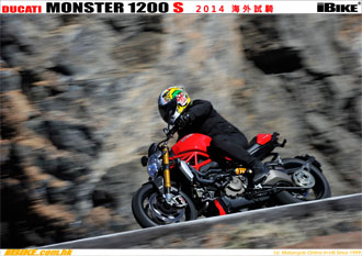

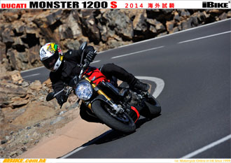

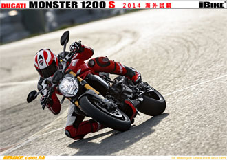

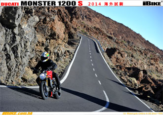

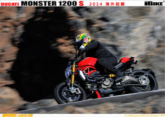

上到山頂,大會安排拍行車照,因為是旅遊區,那兩位警察把前後封路了,給我們在指定路段駕駛,由四位官方攝影師幫我們影相。
其實這是一個死火山的山頂,四圍都是石,泥,火山灰塵,找點綠色都沒有,心在想:Ducati 搞咩?剛才上山有花有草就不影,現在一片死寂。。。
當然,出來的照片另有一番風味,就是這個Cold and dead look,和Ducati 紅色muscle bike的感觉,很有contrast feel!
火山路況顛簸試避震

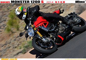

其實,火山路段路況較差,很顛簸。可能和地殻移動有關吧。正好試出車架避震感覺。

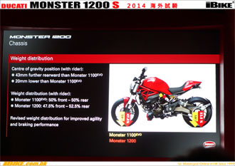

Chassis:跟1199一樣,Engine是stress member,即是引擎是車架一部份。這設計優點是縮短車架,剛性增強了,再配上S版的前後Ohlins 避震,我個人覺得這個車架,超級贊!從我的視頻裡可看到,在山路上表現十分出色,尤其是Chicane左右彎,非常得心應手。到了之後的火山附近那些爛馬路,我仍能開着平均150Km/h的速度,的確給駕駛者的信心系數很高。

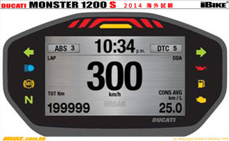

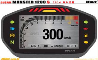

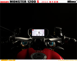

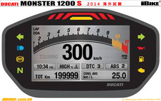

電子系統是Ducati近期主打在每一車款的指定動作,分了三個模式:Sport Touring and urban ,顯示在彩色TFT電子錶板上。
這幾個mode都是控制DTC dynamic traction control,ABS Anti Lock Brake 和馬力輸出,Sport 和Touring 都是145匹,只是頭中段輸出的強弱之分,至於Urban就有100匹。這mode我可惜當天沒機會試。
貼心TFT屏在不同模式顯示不同資料
有關這Electronic aid,最值得一提
就是Ducati工程師對駕駛人的細緻心思。在Sport mode裡,錶板顯示最大的是轉數和時速。Touring mode裡則都有顯示轉數和時速,只是稍微小一些,另外會有時間,水温,electronic aid的位置,總里數和油耗,這些info都是當我們touring時比較關注的。到Urban mode,索性不顯示轉數,大大個時速display,就是怕你 speeding,和時間顯示,恰巧是我們在市區內駕駛最注重的資訉。

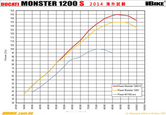

水冷怪獸馬力暴升
上一款Monster 1100已經是2009年面世,仍然使用風油冷機器,馬力不過100hp。來到2014年,Monster會和Hyperstrada 1200和Diavel看齊,採用水冷L2機器。
新Monster身上的四衝程水冷L2 汽缸Testastretta 11°  4氣閥引擎,輸出比以前的風油冷機器提升了接近50%!馬力由以前100hp,暴升至135-145hp。
馬力有兩款分別,是因為新Monster仍然會分為標準版和S版。兩個版本跟車都配備Pirelli Diablo Rosso II靚胎。而今次Monster S版除了避震制動會改用靚料之外,連帶馬力和扭力輸出都有所增強。
兩個版本在相同轉數之下,峰值馬力相差了10hp,扭力相差了0.7kg-m。S版的Ohlins倒fork直徑是48mm,標準版的倒fork直徑只是43mm。
新車的轉向把手分別升高和後移了40mm,提升舒適度,同時仍保留運動感。新車座墊的面積增大了,無論是駕駛者或是乘客都更舒適。
