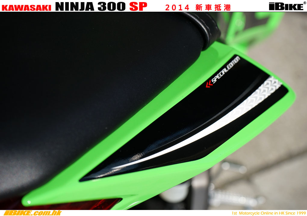

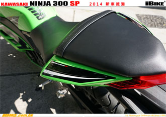

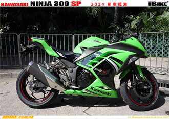

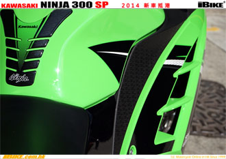

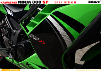

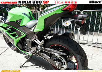

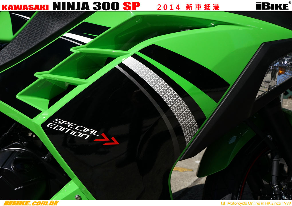

跑車都係有拉花比較好睇。尤其係入門級作品,有拉花會精神一點,新人在駕駛時也會更投入一點。2014 Ninja 300 Special Edition有全新車花,在左右兩側車身和尾部有寫明係SP版,用落寧舍精神。

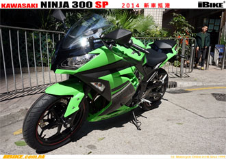

新車更得到泰力老闆光哥親自落手檢查及調較。今時今日,部電單車冇番咁上下吸引力,點可以打動到光哥親自動手呀?SP版的小忍300,吸引力爆晒燈!

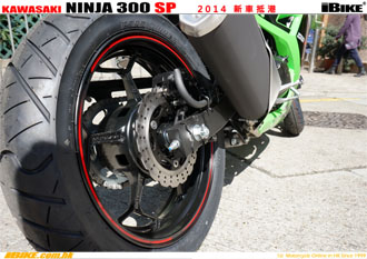

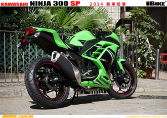

Ninja 300的尾胎也由250的130/70-17提升量140/70-17,令車尾更有霸氣,配合車頭啡呤全新造形,令小忍馬上成為我最想擁有的2013年入門新車。
