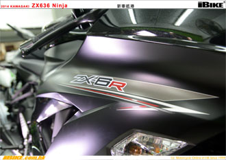

2014 Kawasaki ZX-6R(Ninja 636) 新車抵港 16 Oct 2013
2014 ZX-6R新色登場
在2013年 推出新款的ZX-6R分為標準版和ABS版,ABS版重量會增加2kg。636機器和引擎活塞是全新設計,12.9:1高壓縮比,還有長衝程設計以營造扭力輸出。
新車加料配備馬力模式選擇和KTRC循跡系統,還有以鋁合金製作總承的FCC極力子,既慳力又有滑式設計,重量也比鋼制輕了600克。 現款ZX-6R是首臺日製中量級跑車附有馬力模式和循跡系統。
Photo: Eddy  車輛提供:泰力摩托車中心
