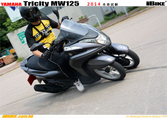

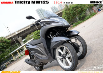

操控超強的三輪羊仔
試車前,我們對Tricity 125的期望是沒有期望。因為四衝125單缸機器要推動三個轆,實在好打有限。但萬萬想不到,試完車後我們會對它180度完全改觀!

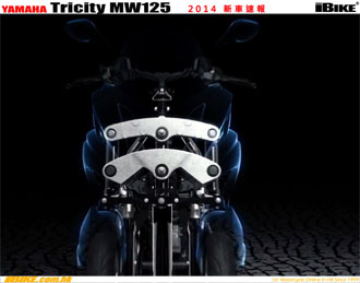

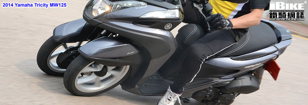

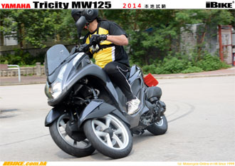

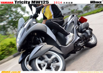

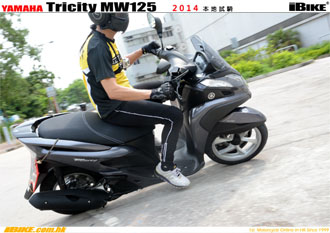

原因是Tricity 125的雙前輪頭擔在車身傾側是近乎沒有阻力,和傳統單頭輪綿羊傾側車身一樣快捷慳力。
因為它不設鎖頭擔機關,停車要落腳,但這正正是它最大優點:無負擔,很輕巧。可以鎖頭擔的設計,無論設計得多聰明,都會有重量不利快速操作。Tricity頭擔輕,反應快,再加上只配上細機器和短軸距,令到它成為最靈活自如,反應最敏捷的三輪綿羊!

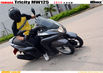

傳統小綿羊車身輕,但行車不夠穩定。但雙頭輪設計令Tricity完全沒有小綿羊車身不夠穩定的缺點。雖然斜側車身反應快,但仍然很穩定,你不用擔心頭輪抓地力會出現問題。

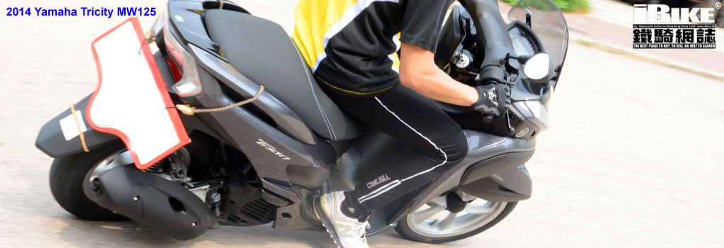

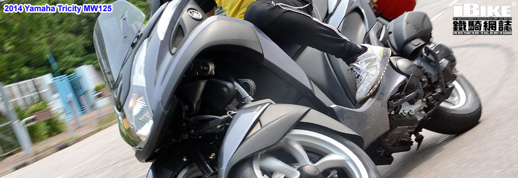

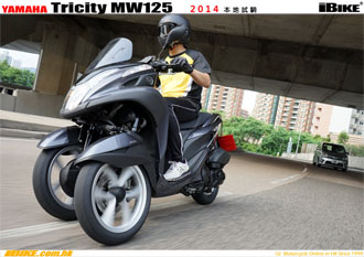

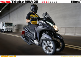

談到抓地力,Tricity雙頭輪所提供的制動力非常強。只扣右手頭迫力都夠收車。但留意如果頭迫力的操作太過粗暴的話,車尾有可能會升起。
正確的操作方法是扣左手牛角為主,右手牛角為輔。因為Tricity的尾迫力採用聯動設計,扣左牛角會同時拉動一條鋼索,同時啟動右手的頭迫力泵,令到頭尾三輪都同時提升制動力。
在示範短片中便看見第一次急煞時只扣頭迫力,結果整個車尾可以升起。第二次急煞便扣左牛角讓尾迫力拉住尾輪,令急煞時更穩定。

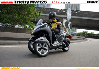

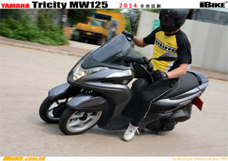

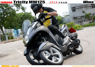

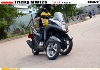

Tricity 125頭尾重心分佈50:50,在實際駕駛時,明顯感覺和傳統綿羊不同。傳統綿羊重心在後,煞車和轉向,都會感到重心在車尾,有舊野拖住拖住咁。但Tricity的重心真的在中間,無論是急煞或是轉向,重心都很平均,車身反應也很自然。再加上14吋雙頭輪設定,讓Tricity應付不同路面狀況的穿越性都很強。

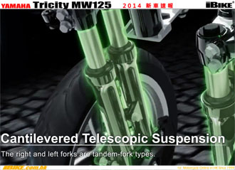

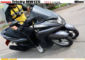

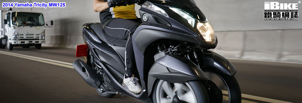

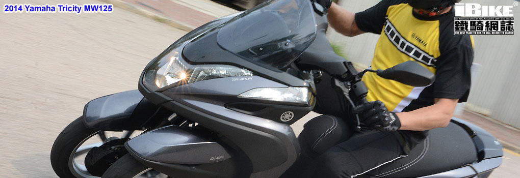

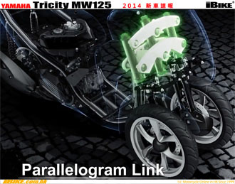

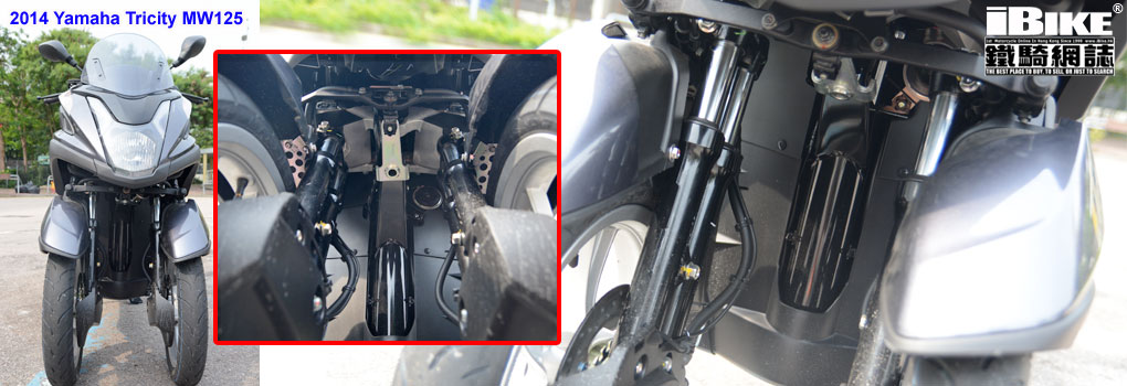

新車的頭擔設計類似Piaggio MP3,平行四邊形連桿接上左右獨立的伸縮懸臂。

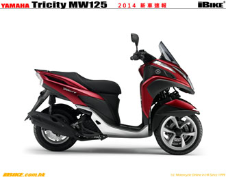

雖然Tricity馬力不高,但重量和軸距都很輕和很短,靈活性和輕快性便是它的主打優點。
下骨式車架配合油缸位置的移動,令頭尾輪負重比率是50:50,沒有傳統綿羊的頭輕尾重的通病。

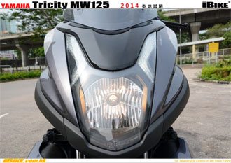

此外,踏板式設計和座下儲物空間,都為騎士提供大量儲物空間。位置和尾迫力燈都是LED規格,更光亮優雅。
LMW - Leaning Multi Wheel

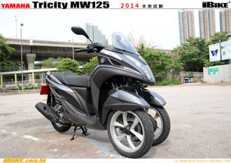

Yamaha把可傾斜車身轉向的雙頭輪電單車稱為LMW (Leaning Multi Wheel),在去年現身的概念車Tricity,市販型號是MW125。新車由泰國雅馬哈摩托車有限公司負責生產,產地當然在泰國。
MW125定位是都市通勤聰明車,口號是Smart For All。無論是商用或個人使用,都能提供慳油、容易駕駛和舒適快捷的個人移動方案。

以完美平衡感作為賣點的彎道跑車富士BRZ和豐田的GT86,所有車主都對它們的彎道性能讚不絕口,但馬力受限於2.0自然吸氣機器,所以加速表現在Turbo車面前不提也罷。Tricity的情況也相當接近,彎道操控好,駕駛趣味性高,但受制於排氣量,令到加速力無法令人尊敬。
但平心而論,它的水冷機器表現已經交足功課,0-80km/h表現絕對不比Cygnus 4V差,甚至乎有機會勝過4V。但人總是貪心的,如果將來Tricity有200甚至300機器的話,嘩嘩嘩認真不得了~~~~

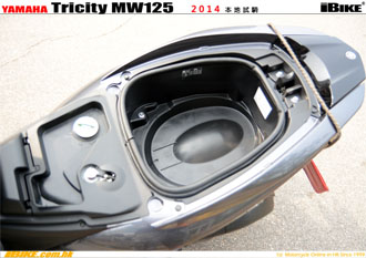

座下儲物空間相當深,可以輕鬆收納一頂XL大頭佛。

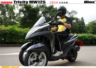

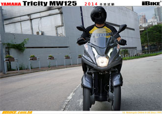

以雙頭輪標準來說,Tricity車身闊度仍然窄,
再加上穩定的操控和強力制動兩大本錢,
在鬧市攝車可以相當兇狠!
