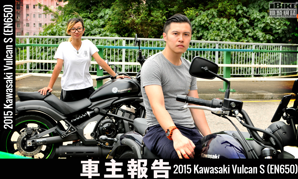

2015 Kawasaki Vulcan S(EN650)
新車抵港 3 Mar 2015
 新車查詢:
泰力摩托車中心
你想找全新又便宜又容易操控的美式巡航車嗎?
源自Kawasaki ER-6n/6f系列的Vulcan S,
便是你要考慮的新車。
Vulcan S分有標準版及ABS版。
採用ER-6n的四衝水冷649cc直二機器,
峰值馬力由72ps被調低至63ps,
扭力仍是6.5kg-m。
車體仍沿用相近的車架和避震佈局。
41mm直徑的套管頭叉,
行程由125mm增加至130mm。
尾避震行程則縮短至80mm。
輪胎呎吋依舊是頭120/70-17,
尾160 /60-17。前傾角和拖曳距分別
由25° / 110mm增加至31° / 120mm。
身為美式巡航車,Vulcan S的車身呎碼被拉長和拉闊。
最影響操控的軸距,由ER-6n的1410mm拉長至1575mm。
車長由2110 mm增加至2310mm。
配合闊把手,車身 闊度由770mm增闊至880mm,
高度則維持在1110 mm不變。離地距仍是130mm,
但座位高度由805mm大幅下降至只有705mm。
濕重由204kg上升至228kg。
全新的淚滴型油缸,容量由街車的16升縮少至只有14升。
由於頭擔向前哨出了,制動時頭輪負重轉移的效率減低,
所以頭制動規格必需減弱,尾制動可以增強。
Vulcan S的頭制動只剩下300mm單碟配雙活塞制動卡鉗。
尾碟直徑由220mm增大至250mm,仍然配上單活塞卡鉗。
