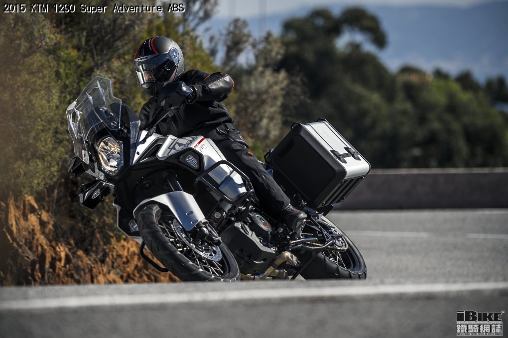

2015 KTM 1290 Super Adventure 新車抵港
新車抵港 23 Mar 2015     新車查詢:Power World Asia LTD
參考售價 HK$ 178,000.
1290 Super Adventure的標準配備
相當齊全,高科技配套很多,有些品牌的作品
即使想補錢額外購買也沒有:
例如48mm WP Semi-Active倒立避震、
Bosch的車身動態管理系統MSC
連同C-ABS附傾斜角度感應功能、
MTC循跡系統、TPMS胎壓監察系統、
定速巡航、30升大油缸、日間行車位置燈、
LED轉向燈、發熱把手及座位、
無需工具單手便可調較的大風擋、
原廠防盜、WP轉向釘把、
行李架及邊箱、護手擋、
泊車大架等等。
