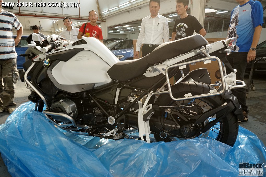

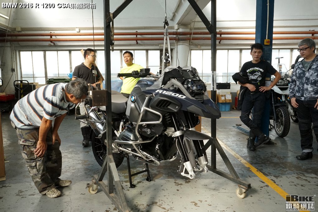

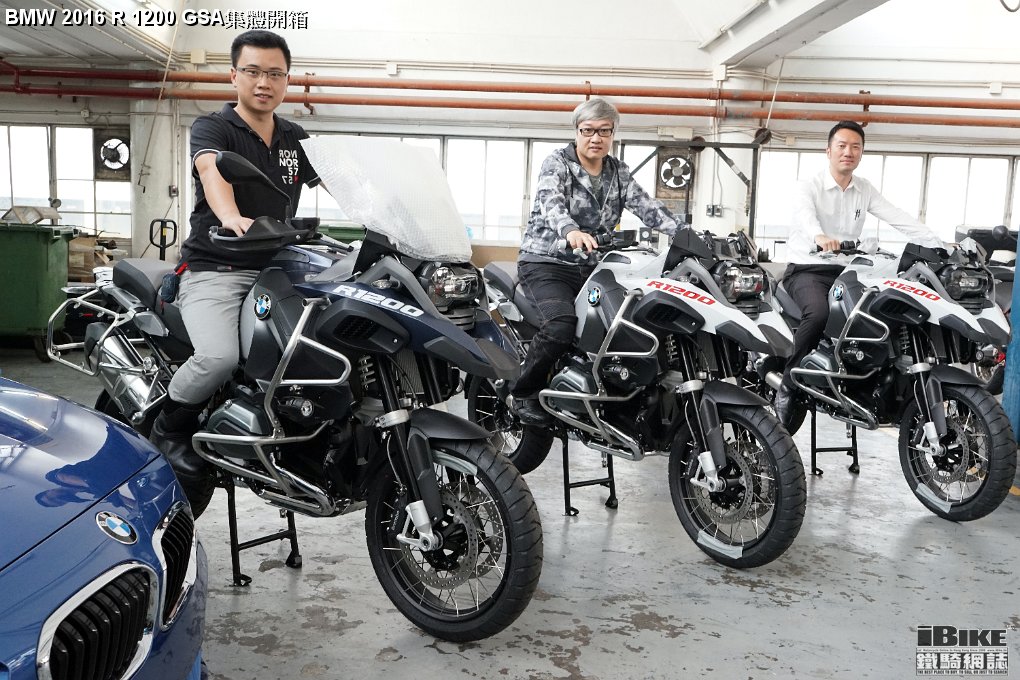

大鳥小鳥同學會今日有喜事,事關有三位同學相約一起納妾。在寶馬土瓜灣電單車部,有三部2016款R 1200 GSA正在含羞答答地等待著主人們的到來。一眾同學當然有工唔番,齊齊趁熱鬧。

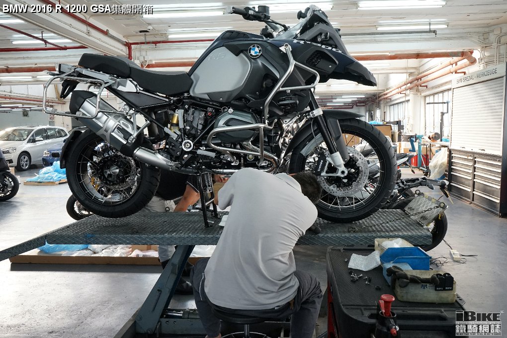

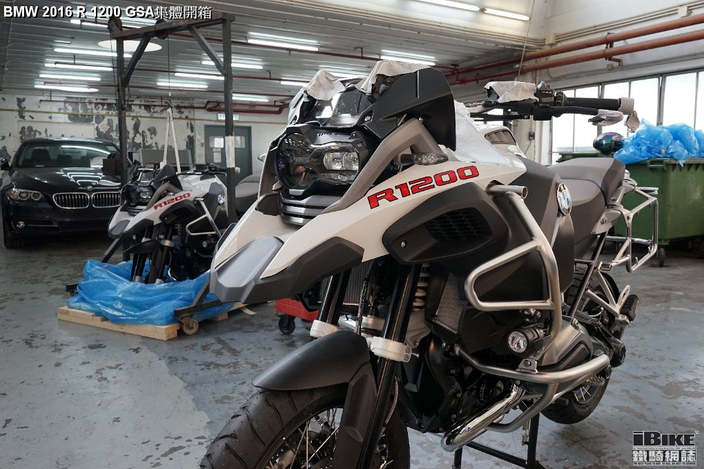

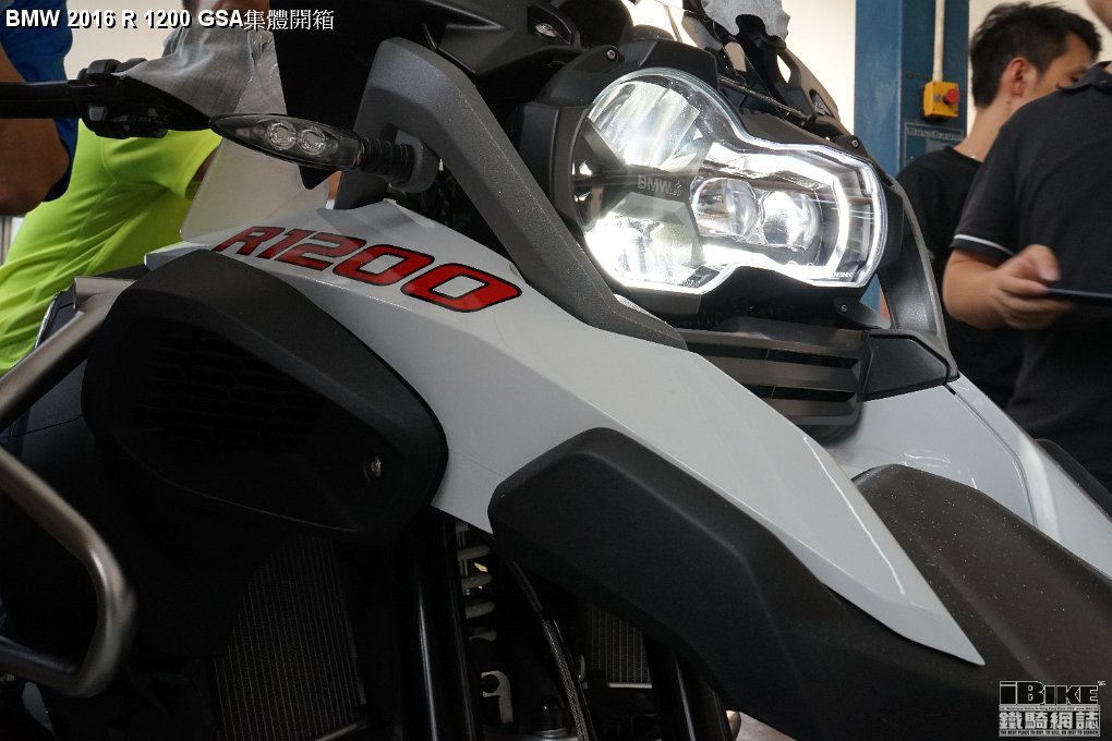

2016 R1200GSA新色有Racing red non-metallic matt和Ocean blue metallic matt,取代Olive non-metallic matt和Racing blue metallic matt。留意Light white non-metallic入替舊有的Alpine white 3 non-metallic。雖然都係白色,但有少許分別。

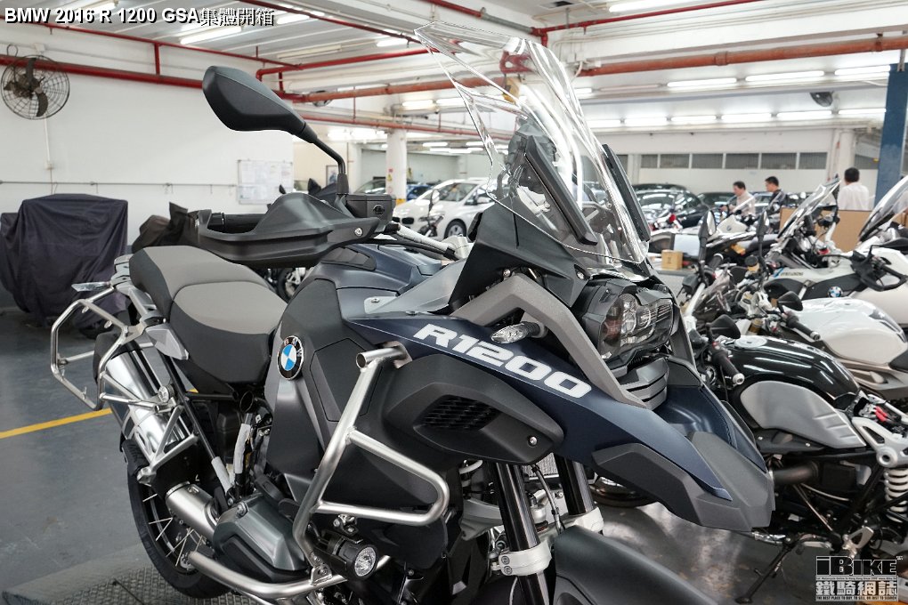

外在方面,GSA的外型更有個性更有肌肉感。原廠標準已設有油缸和引擎護架。避震行程比起新水鳥加長了20mm,水鳥是頭190mm尾200mm,GSA的避震行程是頭210mm尾220mm。離地距比起上一款GSA提升了10mm,轉向幾何也有修改以提供更銳利的操控感覺。GSA風擋面積增加了,並設有手動快速調較。有護手擋,風擋之下,把手之外側也增加了擾流配件,提高對騎士的天氣保護能力。 此外,GSA配備更大的腳踏、腳迫力掌和轉波桿都可以調較角度和距離。座位除了可以調較高度之力,也可以調較傾斜度。座高是890mm至910mm,比起水鳥的850mm至870mm略高。種種設定,都令GSA在更極端的環境下,仍能維持上佳的操控性能。
