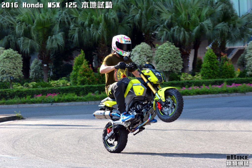

MSX 125的成功,很大功勞來自令人眼花瞭亂的改裝選擇。新的MSX 125當然也一樣,很多改裝商都經已開發了不同改裝配件。燦基也引進了大量H2C配件,令人目不暇給。今次示範的改裝MSX,改裝部份包括頭燈罩護架、小風擋、浮動煞車碟、尾牙、牛角、引擎泥檔、波箱護架、Over Racing全梳鈦合金排氣喉、Ohlins尾避震、乘客扶手架、尾燈、指揮燈、尾牌架、碳纖維尾泥檔和粗粒菠籮胎等等。改裝項目雖然多,但成本只是港幣萬餘元,非常扺玩。
雖然沒有更改供油系統,但改了日本Over死氣喉和風格之後,馬上令MSX 125更活潑。因為原裝死氣喉是歐盟四規格,管制性很強。換了喉和風格之後,讓引擎呼吸回復暢順,就像人除了口罩去跑步一樣,性能當然有明顯分別。換喉之後,最明顯的分別是二、三波起圍的力度和速度都明顯增強。而耗油量卻沒有顯著增加。即使油費稍有增長,都是因為車主爽慣之後越扭越大油之故,和車輛無關。
更換了Ohlins尾避震之後,能加強單騎時的運動性能,但代價是影響雙騎的舒適性,乘客會較以往感受到更明顯的跳動感覺。其實這一款Ohlins尾避震只售三千多元,彈簧硬度不算十分強,仍然保留一定的舒適性。
另一個最值得改裝的部份是煞車碟。改用了這一款鑽孔碟之後,煞車表現更線性,制動表現更有把握。雖然新碟會加快迫力皮損耗,但換來更易掌握的制動力度。因為更換了越野輪胎,令輪胎接地的面積減少,所以制動力不能過猛,否則容易鎖轆易生危險。

改換了越野菠蘿胎之後,輪胎在乾地時的咬地能力沒有太大影響,反而對應不同路況的能力卻大大增強。沙地泥地都可以是MSX 125的遊樂場。
