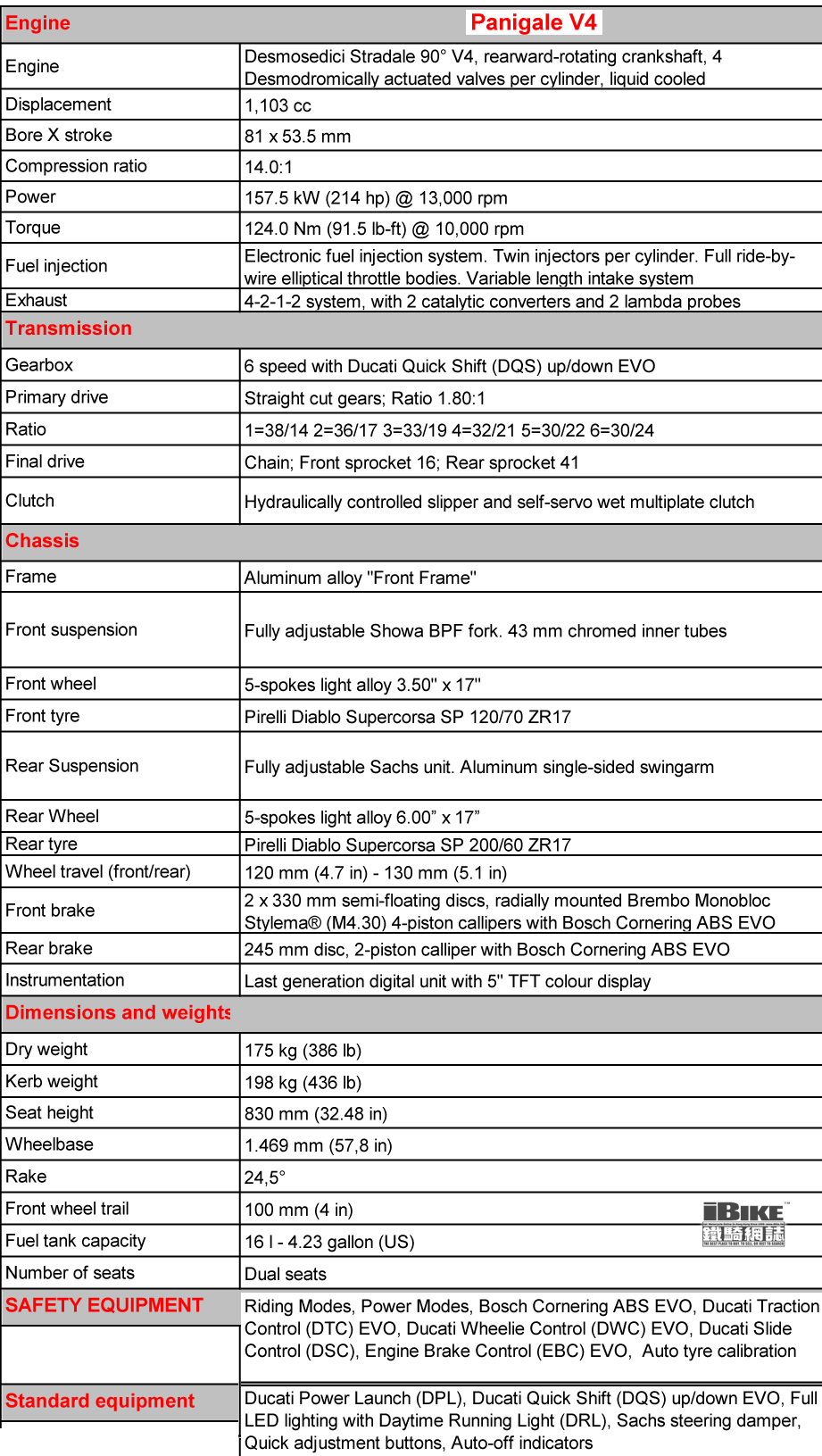

| Panigale V4是Ducati第一臺市販V4超跑,製作技術直接由MotoGP戰車Desmosedici移植過來,設計團隊把他們在MotoGP有的東西,都盡量搬過來,讓新車主盡量感受到Ducati V4機器的威力。 新引擎排氣量是1103cc,90度V4佈局,缸徑是MotoGP上限的81mm,但衝程造得稍長,以便在街道使用。峰值馬力有214hp/13,000rpm,最大扭力是12.6 kg-m/10,000rpm。 |

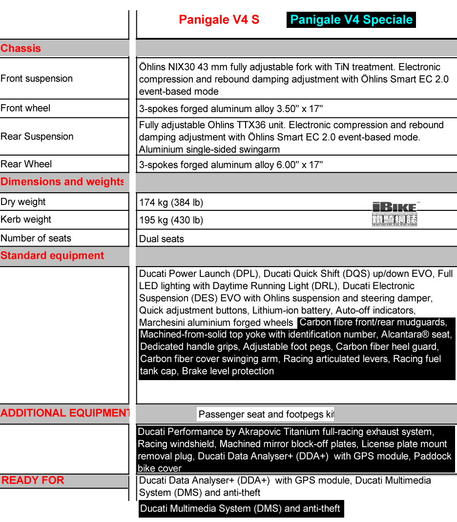

| V4共有三個型號,分別是標準版V4、V4S和V4
					Speciale。簡單來說,三者的車架、引擎、輸出、波箱和制動都完全一樣,分別是V4S擁有更高階的Smart EC
					2.0電子釘把和Ohlins NIX 30前叉和TTX36尾避震、鋁合金鍛造輪圈和鋰離子電池。 而V4 Speciale則是限量版,單座、紅白車花。配備更多落場專用的賽車部品,例如賽車式風擋、Alcantara皮座墊、賽車式油缸蓋、Carbon部品等。當換上Speciale版專用的Akrapovic全梳鈦合金賽車喉之後,馬力可以由214hp再升至226hp。 |
| V4機器雖然輸出比V2高,但無可避免重量也會增加。為了保持輕盈身段,Ducati為Panigale V4製作了一個全新車架,採用名為Front Frame設計,比起以前V2年代的Perimeter設計更緊湊更輕巧。以V4S為例,裝備重量是195kg,以214hp計算,馬力重量比是每1kg車重可以分到1.1hp馬力,為市販跑車定下新標準。 別以為Panigale V4新引擎來自MotoGP戰車Desmosedici,耐用性便會差。新引擎閥門間隙的檢測週期長達24,000km,以一年行六千公里的車主來說,四年都未賣車的話才需要check引擎。點解一年行得六千公里咁少?車太多喇,時間太少喇。屁股只得一個,每部車一年行到六千公里算好勤力了。 |
| Panigale V4的電子防護平台,來自擁有6軸式慣性力感應的Bosch系統。原廠精心設計了Race / Sport / Street三種不同駕駛模式,當車身在傾斜狀態時,在制動時容許的打滑程度,和Cornering ABS的敏感度都會不同。車主也可以透過五吋TFT錶板,修改數值,找出最適合自己的設定。當中以V4S和V4 Speciale配備了Ohlins電子避震,會隨著不同駕駛模式而更改避震特性。 Paniagle V4擁有很多電子防護功能,包括ABS Cornering Bosch EVO; Ducati Traction Control EVO (DTC EVO); Ducati Slide Control (DSC); Ducati Wheelie Control EVO (DWC EVO); Ducati Power Launch (DPL); Ducati Quick Shift up/down EVO (DQS EVO); Engine Brake Control EVO (EBC EVO)。 |
| Bosch EVO Cornering ABS共有三級選擇,適合在賽道和道的上使用。第三級Level 3適合在一般道路和濕地使用,制動特性以穩定和保守為主。第二級和第一級,分別適合靚乾地和賽道使用,當騎士施加最猛烈的制動力量時,容許一定程度的打滑。 比Brembo M50制動卡鉗更新更強的型號是全新的Stylema®卡鉗,同樣是單體式規格,在剛性不變的前題下,每隻卡鉗的重量比M50輕了70克,通風和散熱能力也較高。經過改良的液壓設計,新卡鉗擁有更強手感和更短的行程,讓制動反應更即時更直接。 |
| 全新製作的鋁合金油缸,容量有16升,但其實有一部份的燃油是存放在座位之下。所以視覺上展露出來的油缸,其實前端有一部份是存放了電子系統和電池。 Ducati Traction Control EVO (DTC EVO) 也經過改良,透過新的六軸慣性力感應儀Bosch Inertial Measurement Unit (IMU),系統運算能力更高,反應更快更準確。 |
