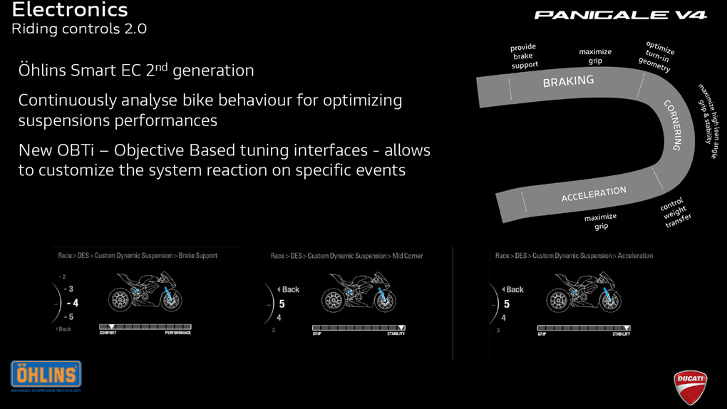

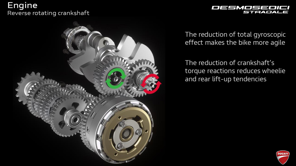

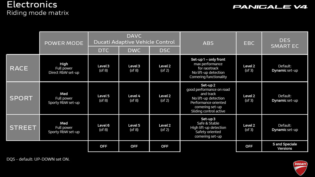

| 這算是我近期最期待的測試,第一晚大會安排的晚宴前,做了一個新V4詳細的講解,最主要的部份是引擎的開發過程,和怎樣把MotoGP的科技放進市販車內,比如逆轉向的曲軸,可抵銷前後輪的慣性滾筒效應,能令車子在高速行駛更容易進彎,而且會少一點wheelie。還有更新的電子系統,防打滑,防起頭,引擎制動和ABS等,都是與全新的6軸sensor掛鉤。先暫不說太多細節,留待我在試車時逐一介紹。 |

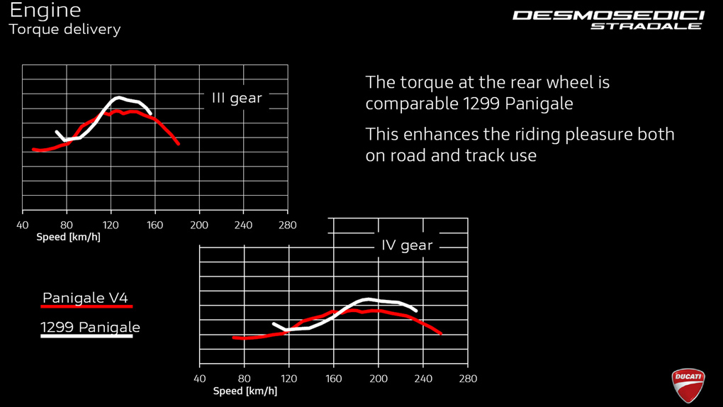

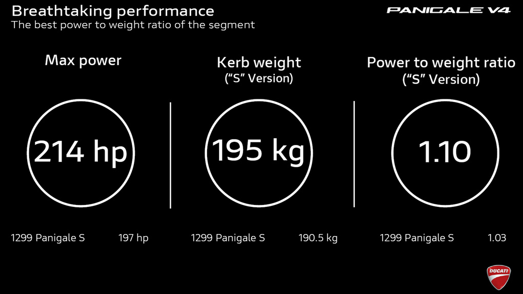

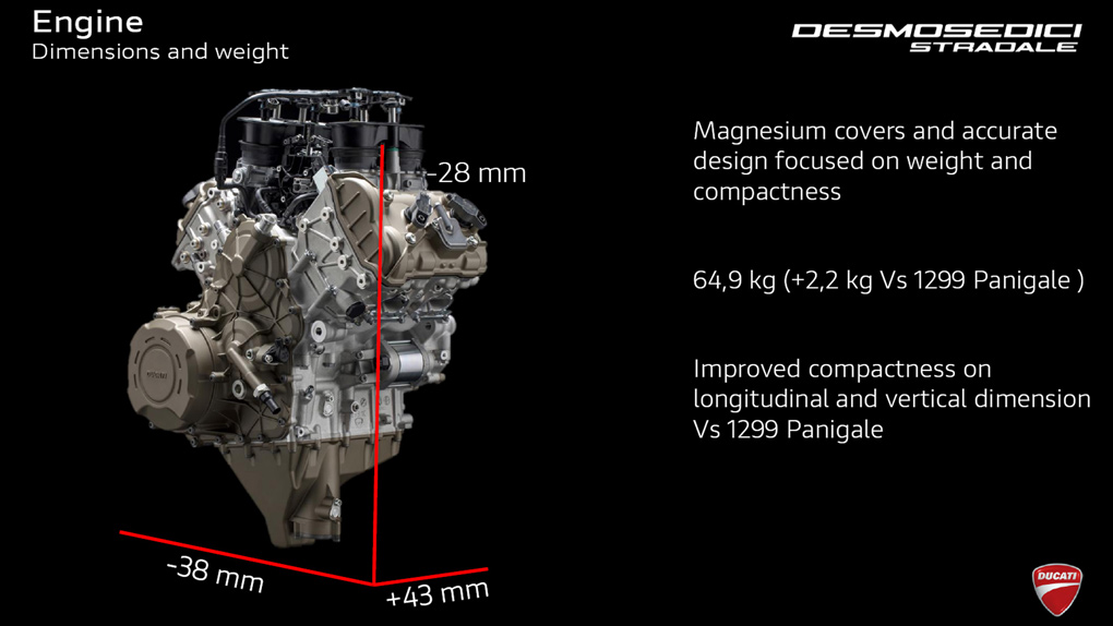

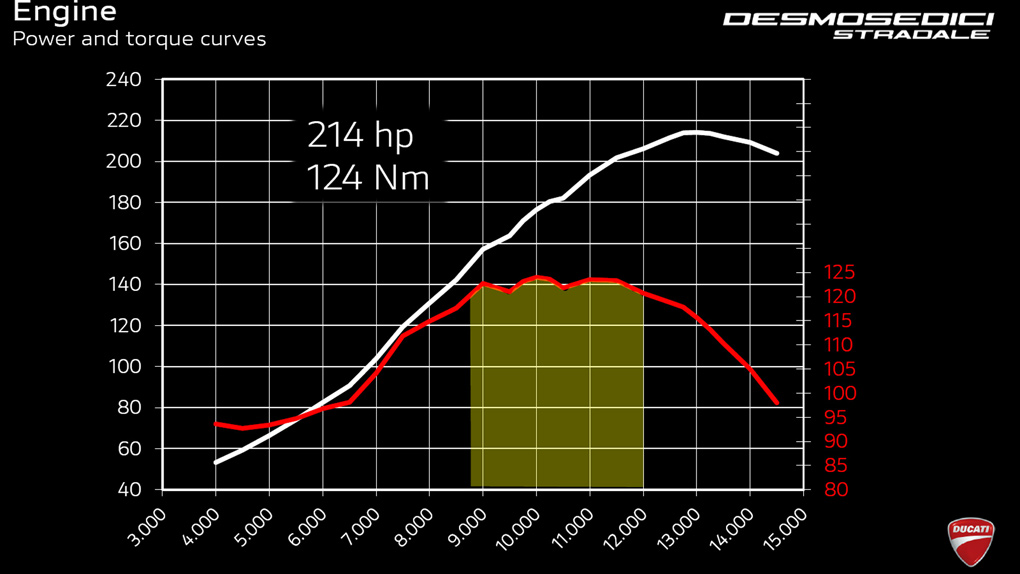

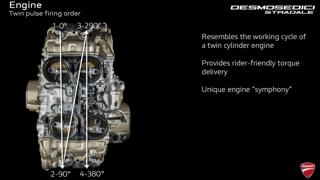

| 這就是Desmosidici Stradale,即V4引擎,源於Motogp的技術,90度V4缸,1103cc,14000轉,16氣門,81mm bore(Motogp引擎也是一樣),14.1壓縮比,214匹馬力,其獨特的聲浪,是由於Twin Pulse的點火序列,0度,90度,290度,380度。而就是這個引擎,令到Panigale 一直較弱的尾段速度,完全改變過來,12000轉後的澎湃動力,一直推著尾輪到14000轉,非常震撼! |

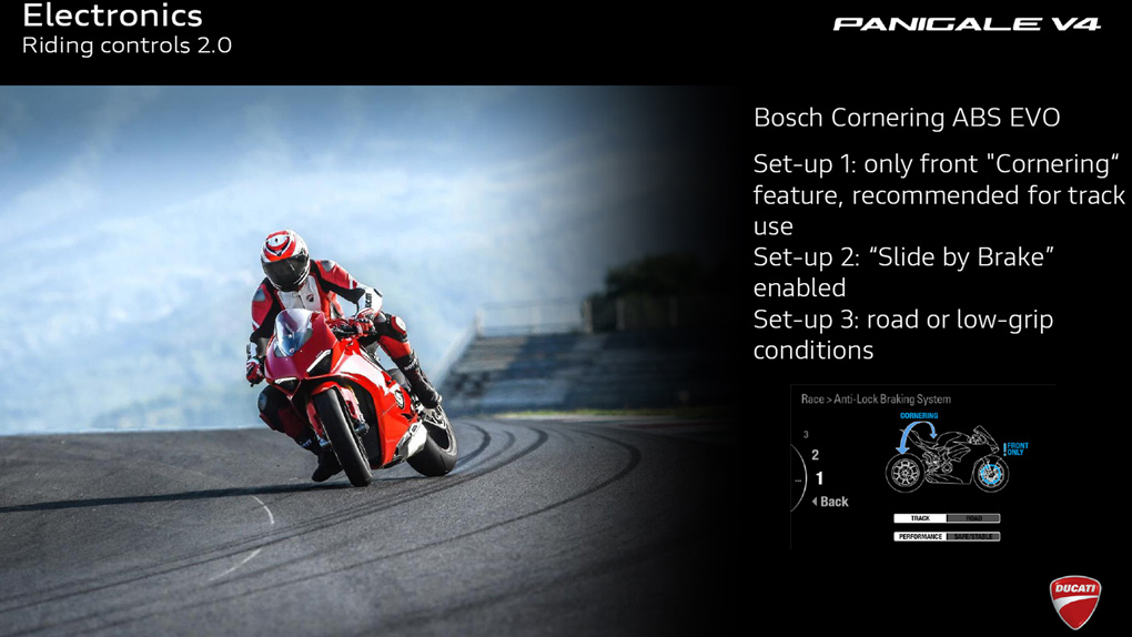

| Valencia的直路末是一個快左彎,車子那麼快,我也不肯定剎車點在那,就在看到右邊紅白格前大力剎這個新款的Brembo Stylema卡鉗,熟悉的電子轉波(降),一點也不含糊,降兩粒帶剎車以時速160kph左右衝進去,新款的ABS Evo,即是賽道用的ABS,可帶全剎車進彎,頭轆是不會鎖的。。。話雖如此,我習慣了正常剎車方法,自然就在彎心前漸漸減弱剎車,沒法試出來。 |
