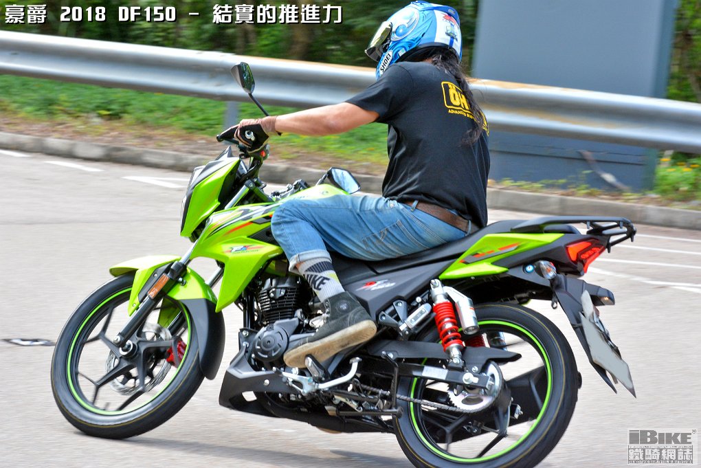

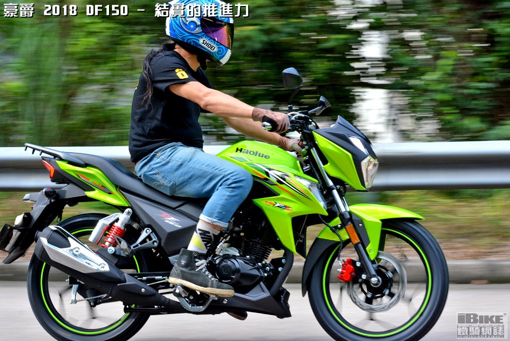

制動規格是前碟後鼓,但新車未開皮,手感一般,勝在車身輕,速度不高,所以萬事有商量。要讚的是尾避震,有氮氣樽仔,有絞牙調較彈簧的硬度,重可以在避震底部徒手調較8級油壓阻力。只售萬多元的平價車,尾避震除了可以調preload之外,竟然重有得調較damping,簡直係超值!我們試過係咁擰,油壓阻力真係有分別。將來車主可以按照自己體重和駕駛風格來調較彈簧硬度,然後再對應番油壓阻力,低彈跳感可以減到最低。
