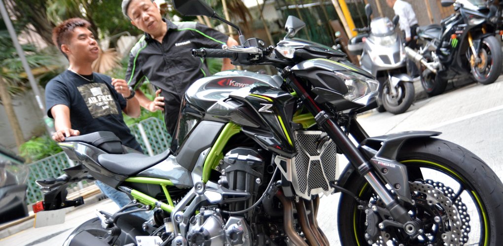

在2017年入替Z800的Kawasaki Z900,不只是Z800擴缸提升版咁簡單。因為兩車引擎的缸徑和衝程都不同。Z900排氣量達到948cc,缸徑和衝程分別由Z800的71.0 x 50.9mm,變為73.4 x 56.0mm。Z900的節氣閥口徑由34mm擴大至36mm。油氣混合的容量大幅提升,代表新車會較耗油,但會有更強輸出,定位也比Z800更接近Z1000。
現款Kawasaki Z1000以"凄Sugomi"作為中心思想。凄不是淒慘或淒厲的意思,而是指捕獵者在發動攻擊前,那份如箭在弦、蓄勢待發的預備姿勢。Z900也是採用這個頭低尾高的設計精髓,繼續"淒"。和現款Z1000一樣,Z900的吸氣音效經過精心處理,營造最有feel的吸氣聲。方法是修改風盒形狀,導氣管也有長有短。長的吸氣管負責進氣效率,短的吸氣管負責營造音效,讓吸氣聲隨著引擎轉數改變,令駕駛者有更激情的享受。
DSC09985 DSC09986 DSC09987 DSC09989
DSC09990 DSC09991 DSC09992 DSC09993
Z900車重由Z800的231kg大幅下降至只有210kg。減重功臣來自新車架、新尾搖臂和新輪圈。Z800的車架採用上脊式高拉力鋼管設計,引擎是受力結構的一部份。Z900的車架改用編織式鋼管車架,引擎也是受力結構的一部份。新車架重量只有13.5kg,輕量化,高剛性。尤其是只重3.9kg的尾搖臂,明顯減輕了非懸掛重量,令操控會有更佳表現。只要一扶直Z900,便馬上可以感受到新車比Z800輕了一截。
Z800的最高馬力是113ps/10,200rpm,最大扭力是8.5kg-m/8,000rpm。Z900的馬力是125ps/9,500rpm,最大扭力是10kg-m/7, 700rpm。排氣量增加的後果,是Z900馬力上升10%,所需轉數少了2000rpm。扭力雖然上升了17.6%,升幅較馬力多,但所需轉數相若,只是少了300rpm。
DSC09994 DSC09995 DSC09997 DSC09998
DSC09999 DSC00001 DSC00002 DSC00004
Z900的左右轉向舵角由31°增至33°。前傾角(R)由 24°增至25°,拖曳距更由98mm增至105mm。從上述轉向幾何的數據看到,Z900比Z800更為街車化,泊車掉頭都較靈活。川崎表示,Z900的駕駛姿勢,比起Z800和Z1000都更為舒適。輪胎呎吋和避震規格不變,但Z900的雙頭碟,直徑由310mm縮小至300mm。徑向式四活塞卡鉗不變,尾碟直徑也是250mm。ABS系統的組件來自Nissin。
900和800的車身呎吋當然有不同,但比較有意義的數值是軸距和座高。Z900的軸距由1445mm伸長至1450mm,離地距由150mm下降至130mm。最重要是Z900的座高只795mm,比起Z800的834mm足足矮了39mm! 以身負125ps的高性能街車,座高只有795mm,實在少見,絕對是亞洲騎士之福!低座位的高臣是全新設計的雙管式副車架,除了令座位可以盡量貼地之外,也減低傳至座位的引擎震動。
