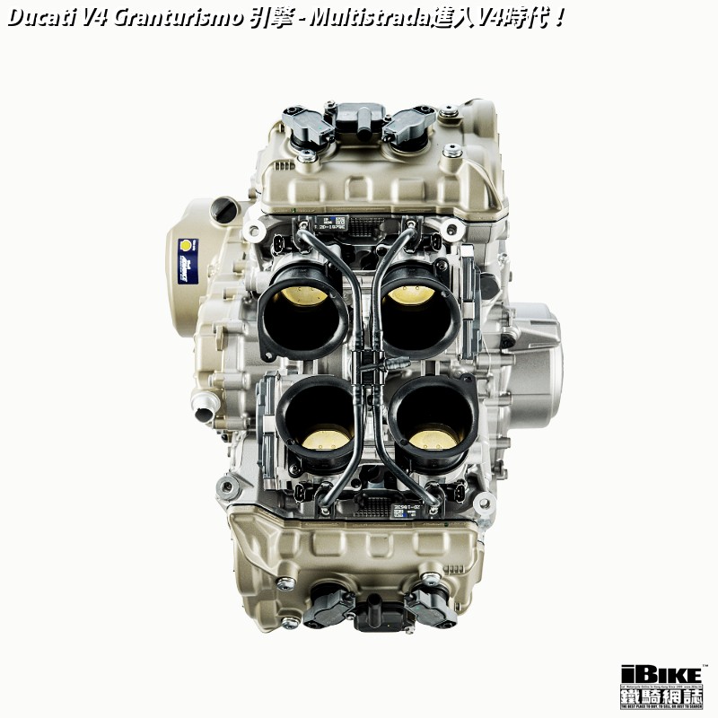

以下是新機器的主要技術數據:
170 CV
•1158cc 4缸90°V引擎
•缸徑x行程83.0mm x 53.5mm
•壓縮比14:1
•10,500 rpm時的最大功率125 kW(170 CV)
12.7 Kgm
•在8750 rpm時最大扭矩125 Nm(12.7 Kgm)
•歐5認證

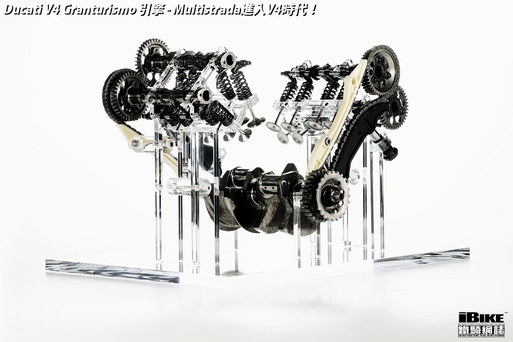

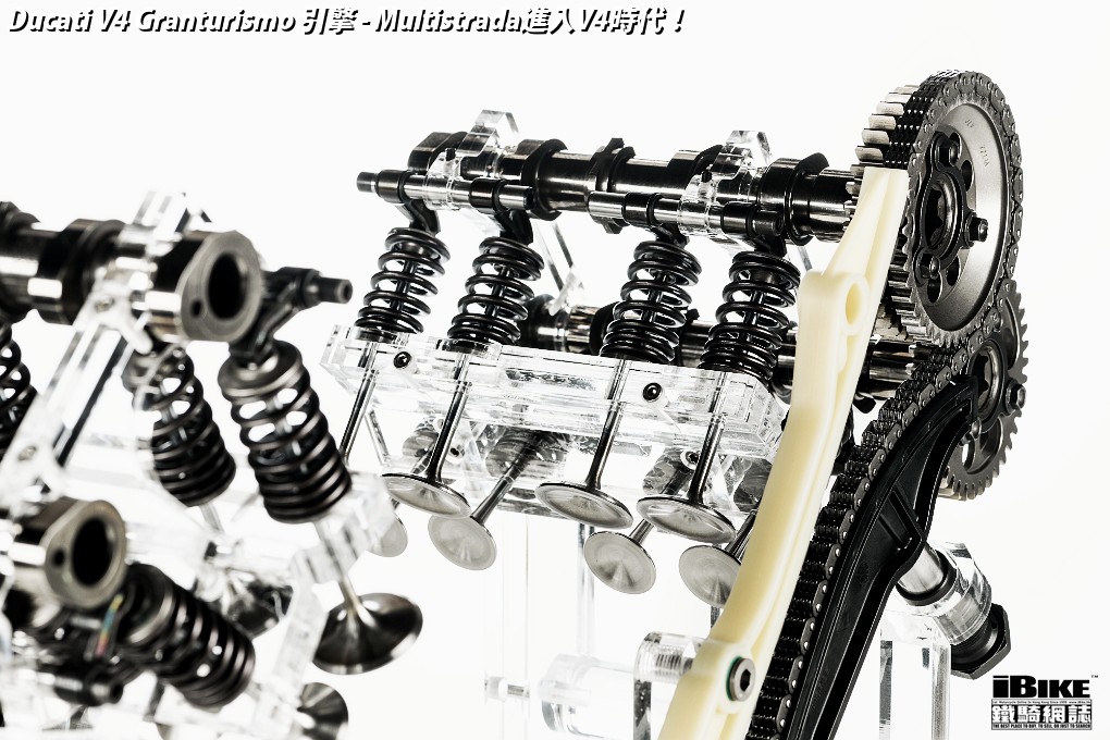

•分配零件鏈,零件齒輪-帶雙頂置凸輪軸的正時,每個氣缸4個氣門
•曲柄銷偏移70°的反向旋轉曲軸

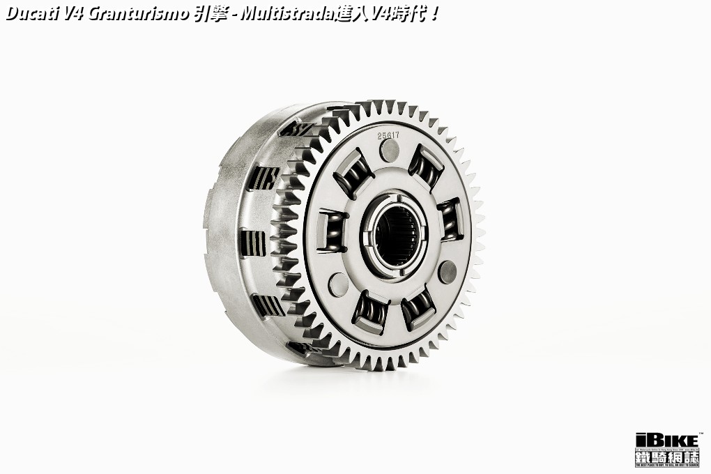

•濕式多板防振伺服離合器
60,000km保養間隔
•帶三個油泵的半乾式油底殼潤滑:1個輸出和2個返回
•四個橢圓形46mm口徑節氣閥
•配備杜卡迪快速變速(DQS)升降系統的6速變速箱
 •60,000 km保養間隔

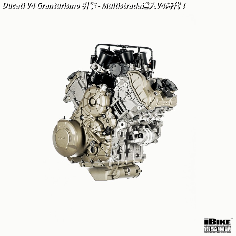

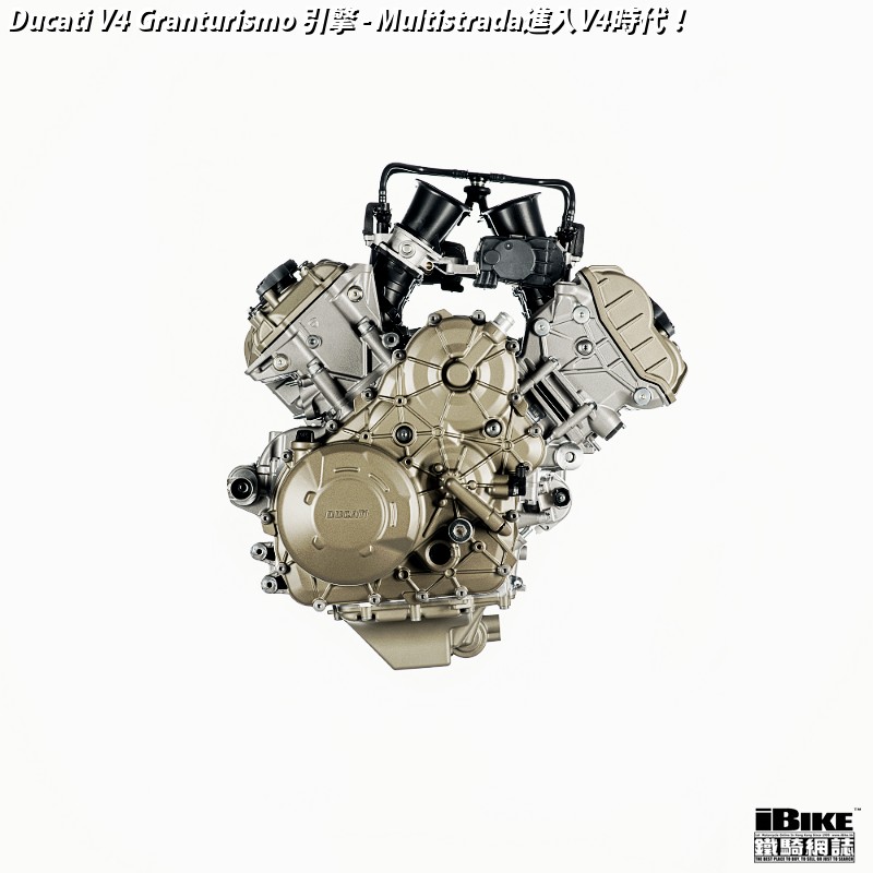

完美的連接點
Ducati認為,考慮到V4引擎要獲得性能,輕便和尺寸的最佳平衡,1,158 cc排氣量是完美的連接點。事實上新V4機器比之前Multistrada 1260的Testastretta V2引擎更輕巧和更緊湊。
新V4比V2更輕!
V4 Granturismo引擎的體積縮短了85mm,高度降低了95mm,而寬度僅增加了20mm!。此外,重量也減輕了1.2公斤。Ducati認為,結構輕巧是電單車的基石,也是實現極上操控的關鍵價值。
