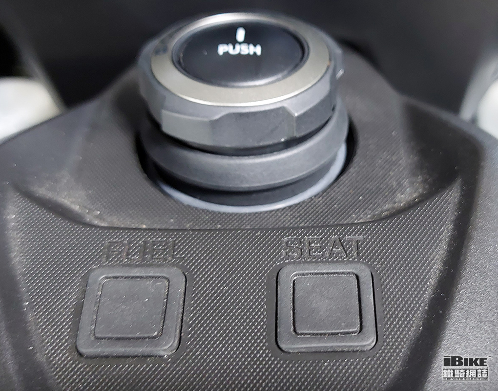

Smart Key在袋,一按即開的燃油蓋及座位,相當方便,抵讚!重有電子鎖軚,既高科技又方便。
不過提一提你,千祈唔好把Smart key放入頭盔艙,因為有可能認唔到,會著唔到車架!

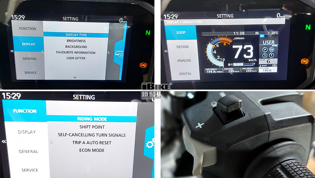

錶板資料顯示及行車模式都有大量調較,更可以自訂顯示資料。總之TFT mon相當好玩。

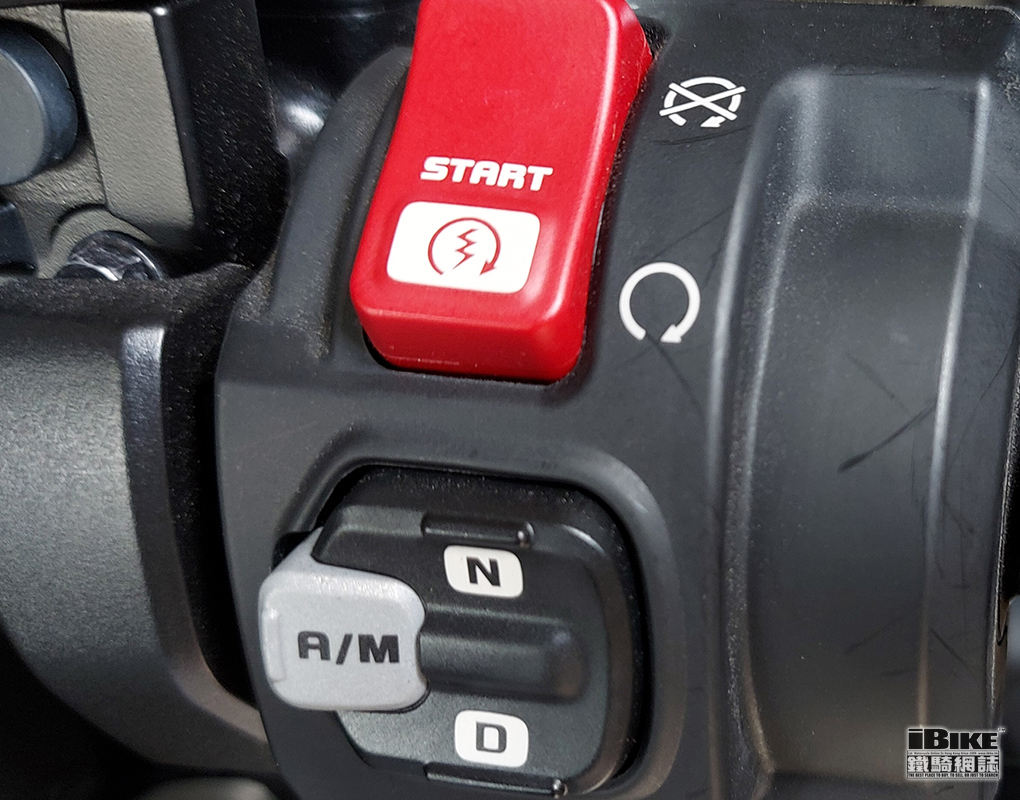

其實不限於Forza 750,凡時Honda的DCT波箱車款,未接觸過的車友都需要時間學習如何操作,和適應DCT波箱的特性。雖然在自動模式時,不用人手轉波,駕駛便應像自動波一樣無需理會波段。但DCT波箱有空波掣,每一次熄車和重新著車,波箱都會有空波N檔,需要人手入D波。

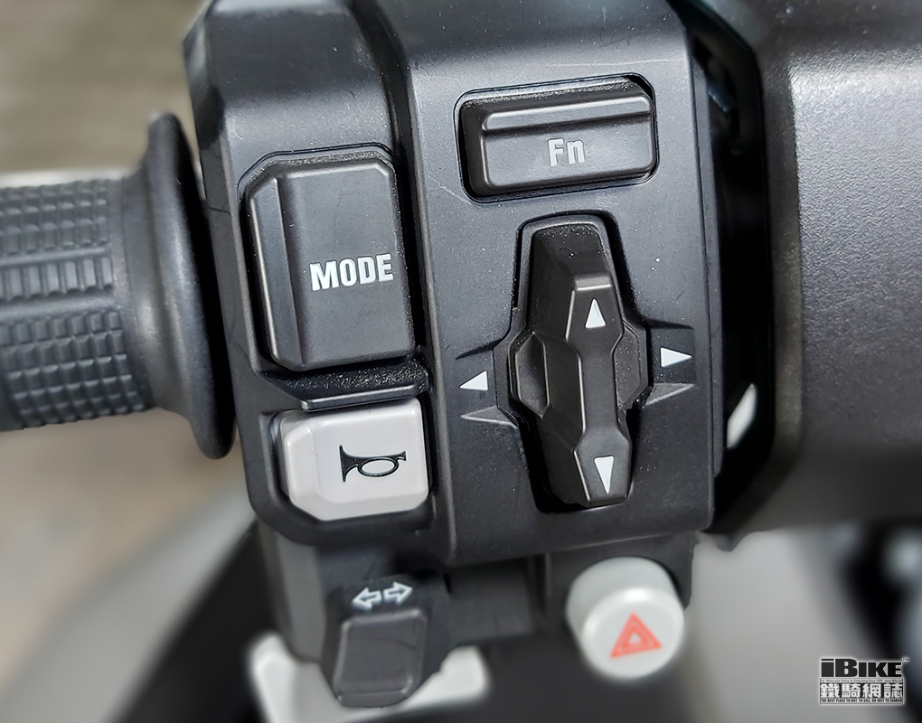

如果要人手使用加減波功能的話,左手食指和拇指便要熟悉相關按鈕的位置。尤其係拇指,因為Forza 750的左掣盒密麻麻地佈備各式按鈕,行車時唔係成日都可以望住左手,所以需要練習,才能熟能生巧。對於長年習慣駕駛傳統棍波車的人,為了方便扣極力子,左手都習慣握在近未端位置。但駕駛Forza 750/X-ADV  750,要人手轉波暢順,左手必需貼近把手掣盒部份,先至容易扣入或推動轉波掣,以上都是需要時間修改的習慣。
左手拇指要負責七粒掣,真係好忙

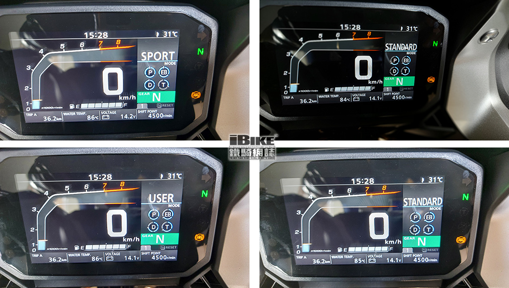

11 Standard / Sport / Rain / User
每一次著車,系統default設定係Standard模式。呢個係最舒服的設定,波箱會盡快升高波,壓低引擎轉數。市區行走,公路巡航,或雙騎出行,選用Standard模式係最適合。因為加速線性,engine brake唔重,乘客會坐得比較舒服。
如果想快,一定係Sport mode。引擎輸出力度明顯轉強。轉數也會hold得耐d,儲多d力先上高一個波。不過嘈音和震盪自然會隨著引擎轉數上升而增加。同時由於engine brake比較重,收油架車會比較chok。跑山跑彎用Sport mode好適合,在市區行車因為要開開停停,所以會比較chok。好彩Forza 750轉接行車模式相當簡易,一收油便可轉換模式,mode掣也很容易找到,所以按需要轉換模式都相當方便。至於Rain mode,真係冇試過。Standard mode己經夠晒柔,除非係冰面行車,否則唔會用Rain mode。
12 User Mode - 組合出你喜愛的P / EB / D / T
好嘞,來到最正的User Mode。Forza 750有四個主要parameters,分別是P/引擎輸出力度,EB/引擎煞車Engine Brake,D/DCT mode轉波所需轉數,和T/Torque Control即係Traction Control。
除左D/DCT mode轉波所需轉數有四段調較之外,其餘所有設定都只有三段調較。不過T/Torque Control係可以設定為0,即係Torque Control都有四段調校。User mode可以修改任意修改以上parameters,確保可以調較到一個適合閣下的設定。老編的做法是先熟習Standard mode和Sport mode的表現,然後再調較出一個在兩者之間的設定。例如嘗試調較在日常用車時,加速表現比Standard mode敏銳,但又可以做到車身冇Sport mode咁chok。

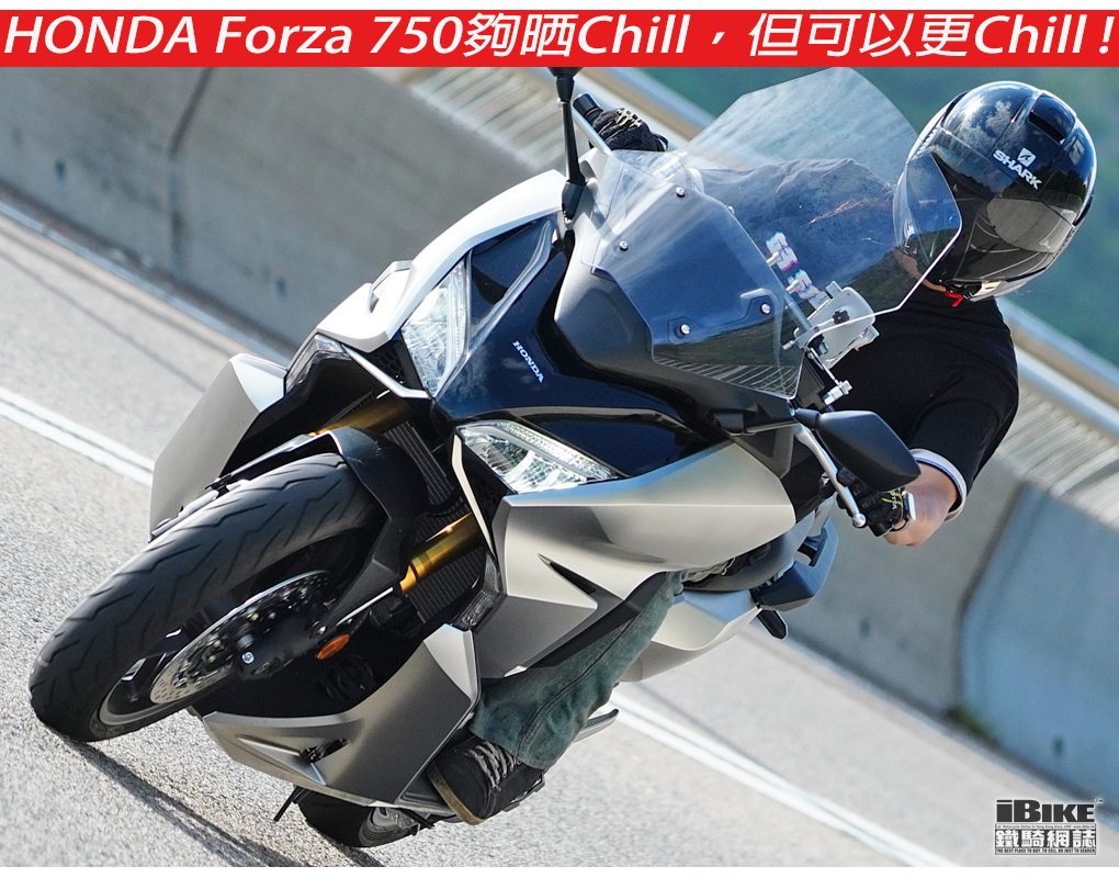

Forza 750車身重,煞車時便感受到。頭輪掣動力強,頭叉下沉幅度都幾明顯。頭尾制動一齊用效果會更出色,車身更穩定。不過操作制動的力度都幾大,經常重煞的話,手指都會有d累。
短軸距,高把手,攻彎表現比想像中更好,好過Silverwing 600好多。不過Forza 750的重心偏向在車頭位置,而Tmax的重心會再低一點,劈彎的表現會較佳。而Forza 750則有更強的平衡感和舒適性。

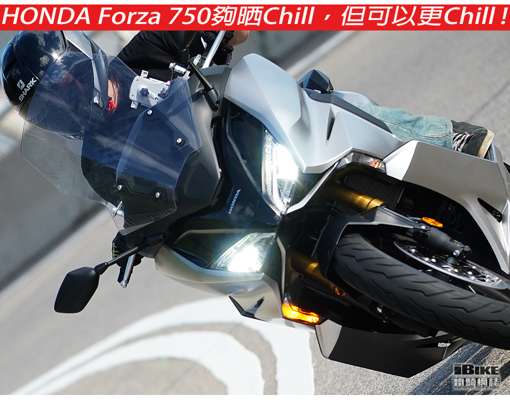

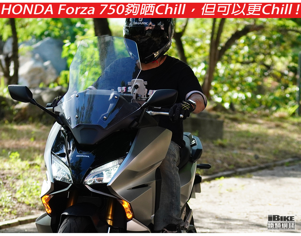

老實講,原裝風擋有點高。老編算係高佬,但即使在100km/h以下,帶開面帽,即使打開風鏡,風都唔會吹入眼。如果戴full face,關上風鏡直情有D焗。如果行高速,full face頭盔關上風鏡,一d風都冇,只聽到共鳴聲音,情況好似係水底聽音樂會咁,隔左一層,唔夠過癮。換短風鏡會係一個唔錯的改裝。
