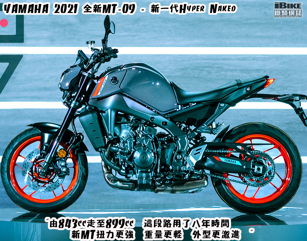

Yamaha第一代MT-09在2013年首度推出,直三機器並結合十字曲軸技術,成功為廠方殺出一條高性能又靈活的NK街車新市場。MT-09隨後愆生出一系列直三900的精彩車系,更令Yamaha發展出由125cc至1000cc總共8個型號,一個成熟的MT生態家族群。
 增加了42cc至889cc

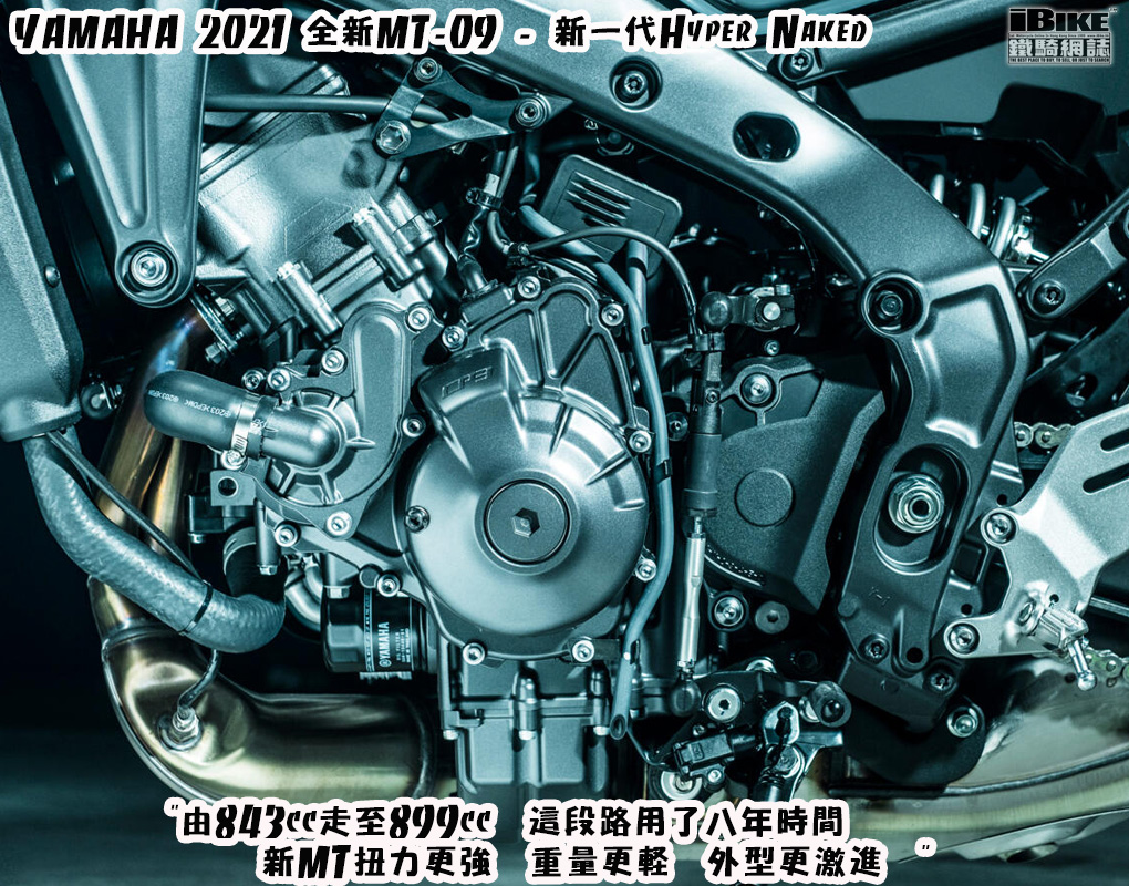

MT-09在2018年經過第二代進化,機器符合歐四廢排,同時優化了外型及設備,但引擎沒有改動。來到2021年,MT-09終於擁有全新引擎,排氣量由847cc增加了42cc至889cc,輸出多了4 ps至119 ps。9.48 kg-m峰值扭力也在7000rpm便出現,比847cc機器早了1500rpm出現!所以新MT-09在街道使用會更靈敏好力。
引擎輕了1.7公斤
真正令人驚喜之處,是889cc直三引擎的重量,雖然重要組件全部重新設計並經過強化,但重量竟然比847cc舊引擎更輕!而且廢排更符合歐五規格!這便是Yamaha科技進步的最佳說明。
缸徑增加了3mm
889cc直三新引擎比舊847cc引擎輕了1.7公斤!排氣量增加了但重量反而下降,Yamaha真是利害。新引擎缸徑增加了3mm,行程沒變,所以氣缸活塞,連桿,凸軸軸和曲軸全部都是新的,進氣系統和排氣系統也是全新設計。

2021 MT-09在各個方面都得到了改進,並配備了全新的輕質CF壓鑄鋁Deltabox車架和尾搖臂。新設計的鋁製框架,副車架和後搖臂重量更輕,剛性更高,表現更穩定。新車架比以前的結構輕了2.3公斤,副車架比以前鋼製設計輕了1.5公斤。為了提高操縱性能,車架的縱向,橫向和扭轉剛度平衡得到了改進,橫向剛度增加了50%,可提供高水平的直線穩定性。為了匹配更緊湊的車架和更短的前叉,頭擔降低了30mm,在轉彎時增加了前端抓地力的感覺,並提供更強路感回饋。通過使用新設計的CF壓鑄鋁副車架,操縱敏捷性也得到了增強。
新搖臂比起現款搖臂的香蕉形的右側截面相比,輕了250g,線條也更直,外觀更加對稱。為了在轉彎和直線行駛時獲得更好的穩定性,新搖臂的樞軸安裝在框架結構之間,而不是像以前把樞軸安裝在框架的外部。這種新的後搖臂設計和佈局,有效減少非懸掛彈簧重量,並為新車架提供更佳的剛度平衡。
純正MT DNA:
新型MT-09代表了MT DNA不斷發展的下一個重大步驟。設計概念是去除必需品以外的所有東西,並增加肌肉細節,來強調機械美感。Yamaha把新MT-09的頭燈,油缸,座椅和排氣口,盡可能地靠近直三引擎,提供一種緊湊感。車架也採用了新的Crystal Graphite水晶石墨顏色,以突出機械零件的材料質量,並傳達出令人印象深刻且高度精緻的外觀。
細長的座椅和尖銳的尾巴設計,完全沒有側面板和其他不必要的附件。緊湊的車身設計彰顯了這款Hyper Naked的運動特性,也令新車重量只有189kg,比現款MT-09輕了4kg!也比其他同級對手更輕。

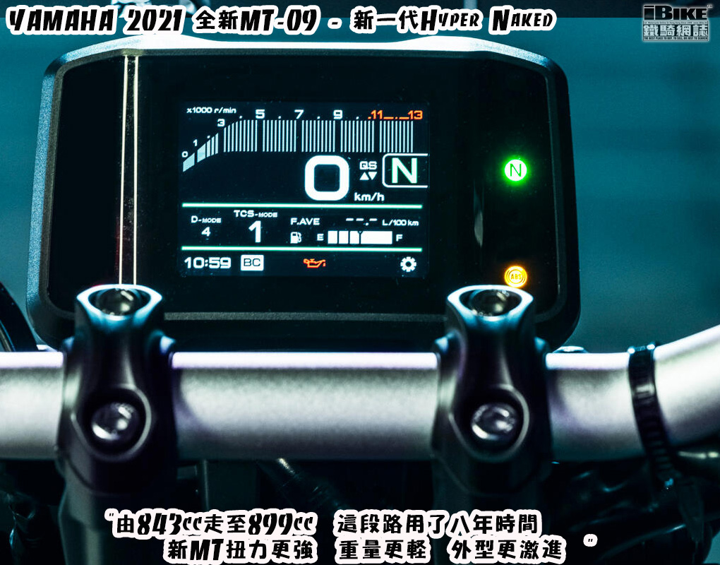

3.5英寸全彩TFT錶板:
新的3.5英寸TFT儀器具有全彩顯示屏,可顯示清晰準確的數據。輕巧的結構和中等尺寸的佈局已被選擇與新的LED大燈組件無縫融合,並從騎手的角度保持緊湊緊湊的感覺。條形轉速表會隨著rpm的上升和下降而改變顏色,並且顯示屏包括時鐘,變速指示器,水和空氣溫度等。 新的顯示屏與6軸IMU鏈接,騎手可以在顯示屏之間切換,也可以通過安裝在車把上的開關為電子輔助設備選擇首選模式。

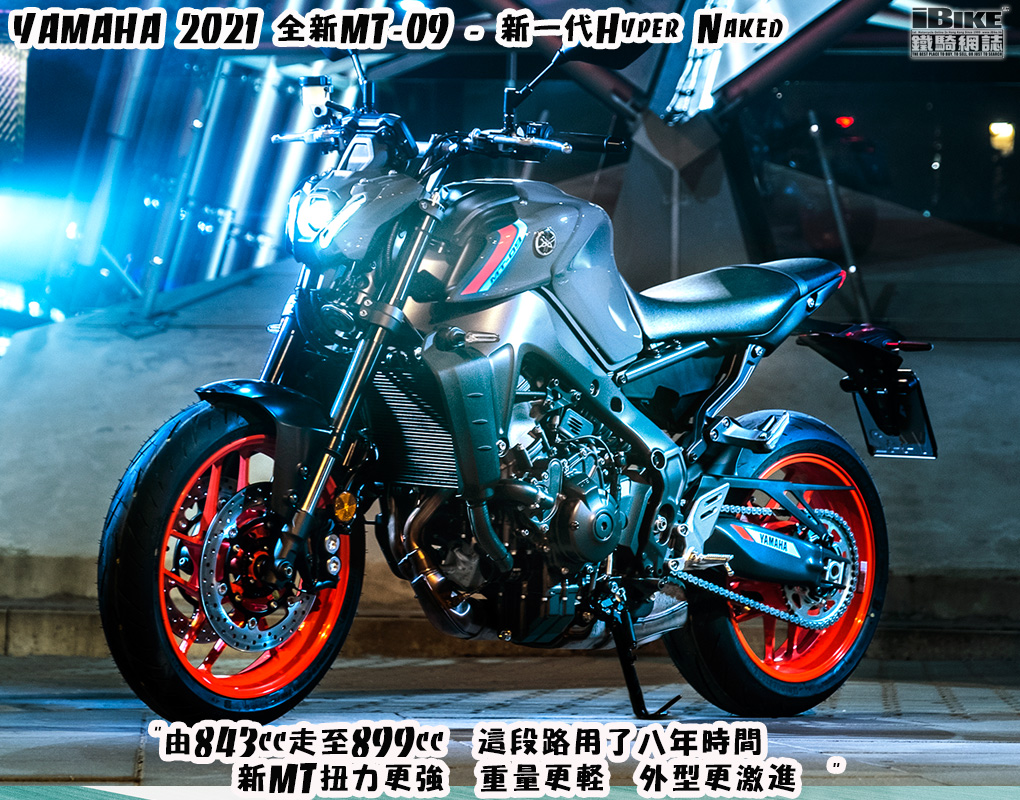

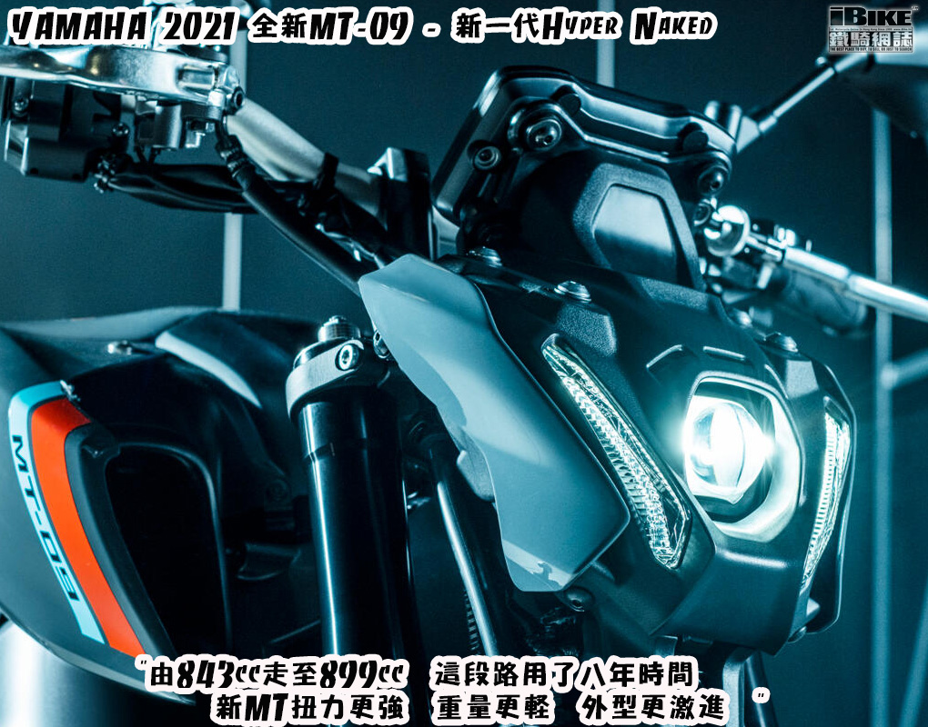

LED魚眼頭燈:
全新的魚眼頭燈設計既小巧,功能強大並且有現代感。可提供寬廣,均勻且有力的光束,無論是近光或遠光都有柔和邊緣,與新一代Hyper Naked完美融合。
雙LED位置燈為MT-09展現了大膽的新面貌,並突出了標誌性的Y形圖標,呈現出掠奪性的目光,代表了MT設計的未來方向。車尾輕巧的LED尾燈也投射出Y形照明,確認了下一代MT DNA。

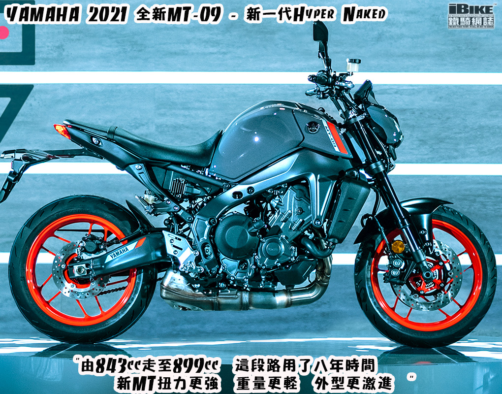

十柱旋式鍛造輪圈:
這是Yamaha製作史上最輕的輪圈,這項由Yamaha開發,獨特的旋轉鍛造技術,涉及對鑄輪進行加熱和高速旋轉。與此同時,通過滾子將壓力施加到輪輞上,以將輪輞厚度減小至2mm,同時保持其巨大的強度。
眾所周知,任何減重都會立即帶來性能優勢,尤其是在非懸掛式重量方面。即使是最小的重量減輕,也可以改善操縱,為轉向和懸架性能做出重大貢獻。新型Spin Forged前後輪比以前輕了700克,有效降低了車輪的陀螺慣性矩。以後輪為例,車輪的陀螺慣性矩降低了11%,直接提升操控。
全調式KYB前叉及尾避震
新型輕巧的高規格KYB 41mm倒立前叉,即使在重煞情況下,仍有高強的抗彎曲性,也可對預載,壓縮和回彈阻尼進行完全調較。後懸架連桿設計也經過更新改動,KYB後減震器經過全新調較,以對應新車更強馬力,更輕車身和更輕的非懸掛式重量。
頭制動採用Nissin徑向式直泵設計:
Yamaha除了YZF-R1之外,暫時便只有2021 MT-09有配備這個Nissin徑向式直泵。這個Supersport級裝備,可以令到制動力更線性和更易控制。因為徑向主缸的活塞行程,和制動牛角的行程是處於平行方向,這技術可以為雙前碟制動卡鉗提供了更線性的液壓供應,從而具有更出色的可控性。
