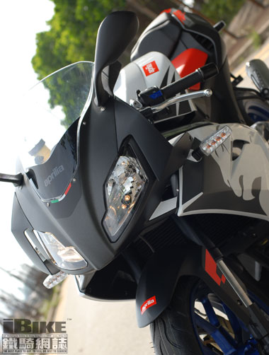

Aprilia全新製作的二衝入門跑車RS125,因為要肩負起孕育歐洲年輕車手的使命,所以先天性設定遠遠超出入門跑車的要求。 全新RS125除了用料認真之外,製作也十分嚴謹。全新RS125的線條追隨RSV家族面譜,採用低風阻設計,令人一望便知道是Aprilia作品。

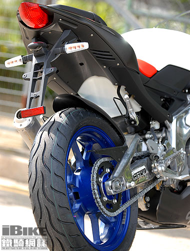

二衝程水冷30ps 12000rpm引擎,拋光鍛造式鋁合金車架只重9.75kg,結合同樣經過拋光處理的GP式鍛造鋁合金尾擔臂,據廠方表示在同級中抗扭力最強,容許車身傾斜角度最高。
Y柱式輕量化輪圈、倒立前叉、四活塞放射式制動卡鉗配320mm制動碟、110/150輪胎呎吋、還有多達二十個圈的圈速計時紀錄....再加上RS125乾重不足100kg.......而極速超過170km/h,都遠遠超出新手對電單車性能的需要....

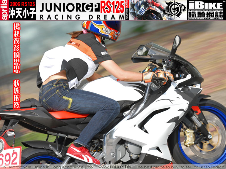

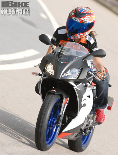

RS125輕巧而扎實的操控感覺,在急彎進出時相當明顯。由開始到完成攻彎動作,RS125都是帶領著我去完成所有工序。這份美妙的人車合一感覺,只有真正跑車才可以提供。
不過在鬧市中駕駛RS125,樂趣便會大副削減。4000rpm起步,要等到6000rpm才會第一度力湧現。二衝機器power band窄是理所當然,當轉數進入9-11000rpm時,便是RS125最精神的時段。輕快的波箱反應和不明顯的引擎牽引力,在我改變速度時充份發揮出它的優點 - 令人腦袋中只是想著速度!
這種感覺,通常我只會在賽道上才會浮現。RS125的變速和操控特性,再加上響亮的排氣喉,就然令我在馬路上recall這種熱自沸騰的喜悅感覺。

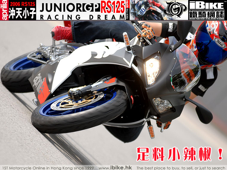

採用放射式制動卡鉗的RS125,在蠅量級的車重下,制動力顯得超級強橫。制動牛角的手感十分直接,反應敏銳。一指輕扣車速作出變化。「利」的感覺,在收車和攻彎時,不停地浮現出來。
別以為只有30ps的RS125會慢。把轉數保持在11000rpm,四波已跑緊130km/h....原庄喉發出轟天狂嘯,速度直追四衝400跑車。落山、跑彎,RS125有著大車的穩定性和細車的輕盈感,遇神殺神應不是難事.....
