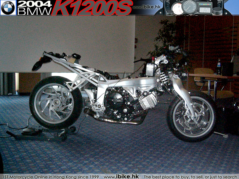

在5月份我們介紹過BMW 全新超級電單車K1200S即將面世。今天收到香港寶馬的Press Kit,圖文並茂之下發現K1200S十分精彩,當然要馬上和大家分享。
採用全新概念製作的高性能大馬力電單車,是繼R1200GS之後另一臺大刀闊斧的改革創新作品。最令人感到興 奮的是K1200S改用全新開發設計的1157cc水冷並列四汽缸引擎,馬力峰值以曲軸輸出計算超過167ps,是BMW電單車最大馬力的作品,的確令人耳目一新。K1200S是BMW K系作品中獨立的一員,它的出現,並不會替代K系的任何現有型號。

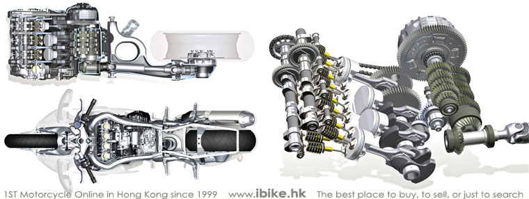

兇獸般的力量,來自這副全新開發的1157cc四衝程水冷並列四汽缸DOHC十六汽閥引擎 。為了營造低重心,引擎以超級前傾的55度向前傾斜來降低重心和車身高度。巧妙的生死氣閥角度設計(分別為10度及11度)令引擎盤頂空間緊湊,加上銳意令引擎體積細小,曲軸組件和波箱都經過細心考量佈置,令引擎和傳動部份體積十分嬌小。引擎和傳動組件總重只是81.3kg。

採用雙平衡軸設計,確保引擎的震盪減到最少。引擎接近曲軸箱的那一部份,闊度和600級跑車相近,保證了車身的最大傾斜角度達到50度,增加攻彎速度。配合全新車架的編排,令K1200S前後重心分佈達最佳比率的50:50。
