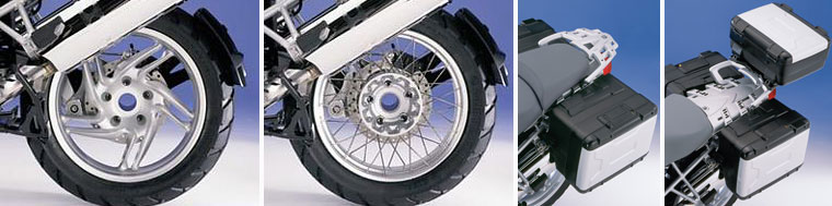

標準裝備包括ABS防鎖死剎車系統,護手擋,邊箱扣件和防盜裝置。和寶馬汽車一樣,R1200GS的晶片防盜車匙確保R1200GS提供最高水平的防盜設備。自動照明錶板能感應天色而自動開關。車身和組件的顏色可以自由組合。車身有藍紅黃三色,淺灰或黑色座位和油缸�煄A一共提供十二種變化。風擋角度無需工具都可以作五種調校。二十公升容量的塑膠油缸,形狀經過人體工程學考量,在站立駕駛時油缸能為騎士提供支援點。座位除了顏色選擇外,座高更可選擇840mm或860mm。為配合個別需要,車主還可以額外選購特低或特高的座椅,令座高變化由810mm至890mm。裝拆式乘客座位,擴充載行李的能力。
額外選購裝備包括:
鋼線輪框,發熱手柄,特高890mm或特低810mm座位,各式行李箱(最高容量達130升)及支架,油缸袋,手擋,導航儀等等。
