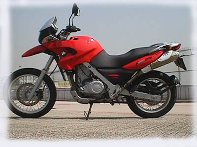

坐上F650GS後,雙腳顯得游刃有餘。780mm的座高因車體和座椅不算肥,所以雙腳著地感充裕。座位空間寬闊,腳踏位置適中,寬闊的把手位置比一般平��街車稍高和橫,構成挺直開懷的標準坐姿。極力子比想像中重,充滿歐洲車味道,但未至構成負擔。
著車後,由原庄喉所發放的排氣聲十分明顯,一下一下地告訴途人我是單氣缸。採用電子燃油噴注的F650GS,能更準確地供給混合油氣,令燃燒清爽,反應敏銳。凍車怠轉自動提高到2千轉左右。待溫度提高後便會自動回落到1千轉左右。
尾部鰓式造型好有性格
引擎壓縮比雖高達11.5 : 1,但整體力量表現未見驚喜。用二千轉起步,拉扯力乍現,可惜是虛火,20km/h以後,感覺平淡。狠手把轉數扭上六千轉踢上二波,震盪由四週湧出,仍未見速度。再上三波,車速開始提升,並開始追回先前失地,4波感覺開始暢順,震盪減少,此時轉數仍維持在5千轉左右,速度約在110km/h多少少。5波加速力可始減弱,把轉數維持在五千轉以上,速度爬升得幾慢,相信極速160km/h需要一條幾長的直路才能做到。
轉波時波棍操作十分順滑,上下活動的幅度比想像中大,波箱有輕微噪音,但無礙操作暢順度。
F650GS速度表現雖不及跑車甚至街車,但別忘記它可是一臺道路越野兩用車啊。速度本來便不是它的主攻強項。所以當在彎中走過凹凸不平的路面時,穩定感覺比起其他車種強得多,鏟上行人路再俾油飛番落地,長行程的避震充份發揮作用。比起跑車要就著就著落,來得爽趣有fun。
右邊盒仔為行車電腦
左邊為電油泵。
尾避震調較設在引擎側
話說回來,以身負越野功能的F650GS,懸掛表現在公路上疾走又不會過軟。41mm頭叉雖不設調較,但無腳軟表現。未調較的尾避震表現亦算稱職,回彈衰減恰到好處。尾避震的預載調較竟方便地設在引擎側,伸手便可擰到,方便騎士快速切換避震模式。
19吋頭輪在快彎時帶來額外的穩定感,但在細彎調頭時便明顯和17吋輪框有分別。不過只有780座高,在窄路掉頭和模擬泊位時,落腳都不是難事。後鏡視野良好,尾扶手舒適就手,乘客空間亦見充足。
前後Brembo掣動卡拑
掣動方面,Brembo套餐果然有料到。以單碟式裝備仍有可觀力度,實屬可喜,加上後輪掣動力度也絕對不弱,給予騎士無限信心。座椅採用防滑設計,前端軟墊向上斜起,可有效減低pat pat前後滑動幅度和保護重要部位。
