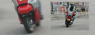

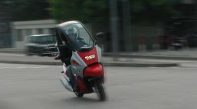

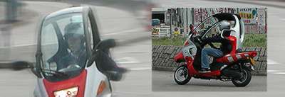

  「駕駛C1要留心的事情是,車頂的兩條支架重量在慢彎中會把車身壓低,主動替騎士增加傾斜度。也許那對支架本身的重量不算是甚麼,但放在這麼高的重心位置,變成有槓桿放大的效果,你會覺得很C1重,在慢車細彎中,如不保持油門開啟,會有很嚴重的墮下感覺。而當你警覺要落腳支撐時,卻會發現原來你的腳掌正被車身包圍,腳掌需要先向後抽,才能橫放觸地。閣下的腳越遲伸出,車頂的重量便越來越重........希望你來得及吧。」
  可幸上述的險況並未發生在小弟身上。因為之前有海外試車員已告訴了我,所以從圖中可以見到我的腳掌永不會放在最前的位置,且有半隻腳掌突出在腳踏之外,方便在轉向時打開大腿,減少車身傾斜角度,也可方便我隨時落腳。
習慣了這「安全」措施後,駕駛的樂趣開始出現。感覺是好像駕駛著遊樂場的機動遊戲般,趣味十足。「車廂」中一滴風都沒有,全給擋風玻璃封往了。倒後鏡視野十分廣闊,感覺便像正看著房車倒後鏡一樣。但你是完全看不到車子「正後方」的情況。甚至是回頭Check盲區時也看不到。套用房車的術語,是「C柱」擋著閣下的視線,由於小弟習慣望後時擰頸多過90度,咁辛苦擰後卻望正條柱,check盲區唔係睇得咁自在。

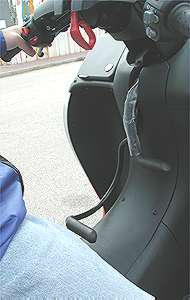

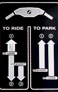

C1共有兩支操控桿。長的一支是控掣頭輪前叉的升降。短的一支則是負責控掣大架。
如想開車收起大架,千萬別像普通車般把它用力向前推。這會弄斷控掣大架的鋼索!
  長短兩支桿都放下的狀態,表示車子順利放下前輪和收起大架,可以起動。
貼於駕駛艙內的操作指示,清楚易明。
長短兩支桿都升起的狀態,表示車子前叉已縮短,和大架己伸出。
  其實單靠手力,那可以升起車子呢?聰明的寶馬設計原來是靠伸縮前叉長度,來改變車子的受力點。
  把短桿拉起,大架會放下,
但此時仍未接觸到地面。
再把長桿拉起,前輪開始
向上縮,大架順利觸地

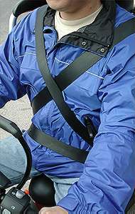

兩條安全帶均懂自動回收
如果未佩載安全帶,車子雖能發動,但尾輪不會有傳動力。想貪方便不扣安全帶?No Way!
平常拆帶應使用上圖press鈕,遇緊急事件則可用把手下的緊急逃生扣,一拉所有束縛都自動彈開
三點式安全帶再加一條兩點式安全帶,構成緊緊的四點交叉佈局,騎士不能隨意動彈。亦是確保騎士留在駕駛艙的最大功臣。
