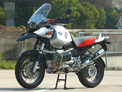

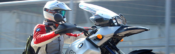

R1150GS Adventure是BMW在02年乘勝添食之作。沿用R1150GS的引擎和供油設計,但增添了電油識別解碼器(需額外購買),以便適應不同地方供應的電油質素變化。仍是1130cc的水平對向boxer引擎,汽缸蓋和排氣岐管都以藍色示人,以示識別。油缸則由原本的22公升容量,提升至30公升!單看油缸的size也足以令人望而生畏。
Adventure的骨骼細節經過改良,強調越野和長途性能,令其勇悍形象更為突出。BMW所強調的重型越野耐力車,是任勞任怨,載人載貨,無懼地形和氣候變化的千里良駒。為了讓R1150GS Adventure在應付路面變化和負重後的穩定性能,都比R1150GS有更佳表現,所以寶馬先從避震著手改良:
前後懸掛行程都增加了20mm。頭擔專利設計Telelever前叉行程為210mm,附五段預載調較。同樣是寶馬專利設計的paralever尾擔,行程則為220mm,彈簧的預載硬度可直接用手調較。 波箱也取消了超比波(O/D)設計,肯額外付款的話可以換上更大齒輪比的一波,方便在惡劣路面起步。

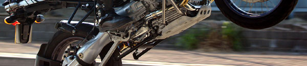

掣動組件也採用01年才推出市場的EVO動力輔助制動系統。迫力碟的直徑仍維持在305mm,但配置了EVO系統能減少騎士在制動時施予手指的壓力,還配備了寶馬設計的防鎖死ABS系統,增加安全性。為增加騎士的保護,Adventure加大了風擋面積。引擎底的鋁合金護板,也比R1150GS加厚加大。

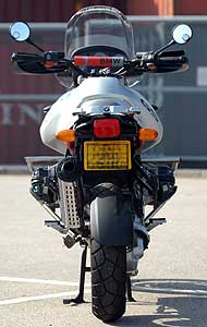

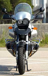

把手上新增護擋,減低牛角在跌車時折斷的機會。頭燈也可加上護架,以防前車尾輪所濺起的沙否打破頭燈。此外前輪泥擋也比R1150GS長和闊。
寶馬專利的鋼線鈴原子胎設計,集美觀彈性及實用於一身。輪胎方面,香港寶馬為車主提供兩個選擇。車主可以選配越野輪胎或道路兩用輪胎。
為了應付長途駕駛的需要,新車改換上一張更寬闊的坐墊,方便騎士前後移動,改變坐姿,也確保雙騎時每人都有充裕空間。由於懸掛行程增加,座高由860mm暴升至900mm,並除去R1150GS可以調較座高的功能。沒有信心征服900mm座高的車友,可以選配原廠提供,偷薄了的黑色坐墊,但需要另外付款購買。
