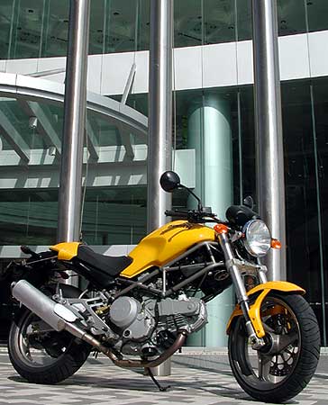

近年Suzuki SV650/S在全球掀起熱賣之風,中量級V2街車成為進階車手的新寵兒。連帶另一間意大利車廠Cagiva,也向Suzuki購買TL1000和SV650的V2引擎,重新包裝推出Raptor1000 和Raptor 650。

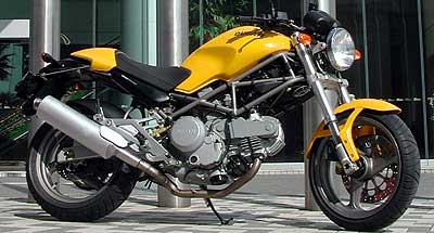

一切一切,都起源於V2街車原創者,Ducati的夢幻招牌Monster系列。充滿骨感的外型,綑管式車架,外露的V2引擎,在推出當年確實震撼了全球車迷。綑管式車架的好處是輕巧而剛性可媲美雙翼樑車架,壞處是造功較傳統搖籃式車架造價略貴。
Honda VTR 250便是衝著Monster的造型而模仿改良的,效果有目共睹,Monster原創精髓,實在影響深遠。
作為一個成熟的車系,自有不同排氣量以供選擇。M600由於馬力不算太大(55ps),174kg車身乾重 及770mm座高也十分容易掌握,故適合進階騎士使用。

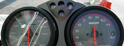

錶板顯示十分傳統,220km/h極速顯示,最大馬力55ps在8,000rpm出現,可能你會說太少,但在6,000rpm便出現的最大扭力5.2kg-m,足比一般直四400強上33%以上。加速起圍,足以放離CB400SF一截。

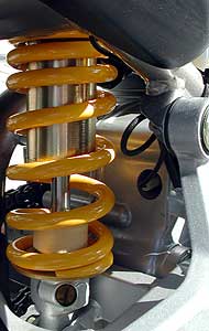

M600的原庄43mm倒立前叉雖然不設調較,但硬度十足。反而尾避震相比之下便略帶柔軟。下降Sag的幅度比想像中大,重磅騎士應調高preload較為合適。油壓極力子的反應十分直接,係好應個隻,原來離合器油喉也是用上鋼喉,快速轉高波感覺好爽,但在市區開開停停時,要保持後座柔順平穩的乘坐感覺,便要下一點心機了。此外在拖波減速時,也要呼油配合轉數才可放極力子,否則沒有緩衝區的極力子反應,和V2強烈的engine braking力量,胡亂拖波會造成很大的衝擊。

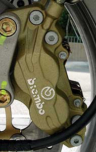

Brembo 四活塞卡鉗及掣動鋼喉
  M600的掣動反應十分上乘,單碟掣動力也許不值得誇耀,但Brembo的手感的確十分卓越,套用Raymond兄在大車初心備忘中所講:「優良的掣動系統是可以得心應手地調較掣動力。例如25%、 50%、 75%或100%的掣動力 」,無疑M600的前後掣動表現都達到以上境界。

尾避震調硬一點會更好

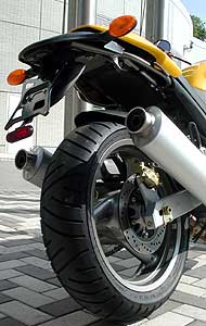

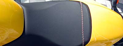

尾座蓋可由車底拆除變回雙座位。用一枚五毫子便搞掂
  車架側有護膠保護車架

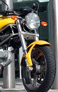

前叉沙板保護前叉部份略嫌不足。
