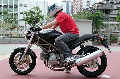

09 Apr 2002 Ducati Monster M620ie 新車抵港
  誰說香港人的消費力不強?只要係好車,一樣火速售清!點解我地講o野咁酸溜溜?因為呢部02年Ducati M620ie,抵港只不過數天,昨天還跟好運車行約定今天試騎,豈料上午便被一位識貨之人火速認了頭,還叮囑車行千萬別行街。於是原本今天各位應該是看到的「本地試騎」,最後變成了「新車抵港」了。唯有寄望下水(抵港中)再試騎了,嘿。

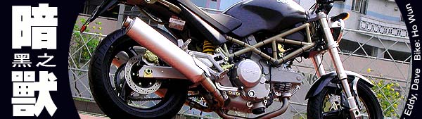

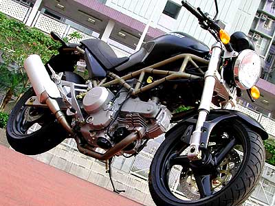

  和所有名廠經典車款一樣,M620ie的改動都是內在的細緻改良,對外型的改動往往並不敢大刀闊斧,意在保留神髓留客。
套用Monster車系旗艦S4[的成功方程式,新M620ie可以說是S4的mini版。
S4化新車架,加大排氣量,電子燃油噴注系統,原廠防盜設備,改良駕駛姿勢....便是M620ie和M600最大不同之處。且看以下的簡介:
  改用45mm Marelli 電子燃油噴注系統,排氣量由583cc提升至618cc,缸徑雖然仍維持在80mm,但衝程已由58mm增至61.5mm。風盒和燃油管理系統借調了S4的設計和5.9M Magneti Marelli電子化引擎管理系統。
新車採用Monster旗艦S4的車架設計,剛性比M600提升了30%,能有效改良操控。鵝頸位直徑由25mm增至40mm。

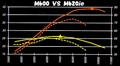

  最大馬力及扭力分別是60hp/9500rpm和5.4kg-m /6,750rpm。比起M600的輸出均有顯著的增長。但所需轉數略為提高,車主要盡情發揮,不妨狠少少。

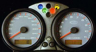

全新錶板的造型也更美觀成熟

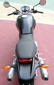

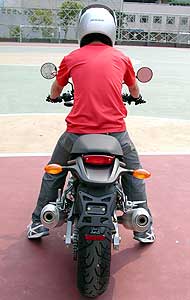

  引述產品資料,新把手的佈局和以往不同,營造一個較中性的駕駛姿勢來提高舒適感。

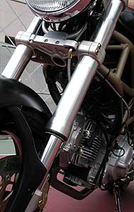

改良閥門的43mm倒立前叉
行程130mm,據說能揉合運動
與舒適性於一身

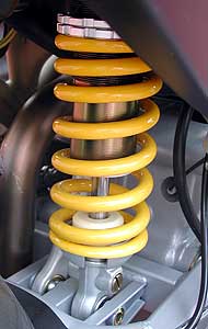

採用Sachs絞牙尾避震
能作預載及回彈調較
行程148mm

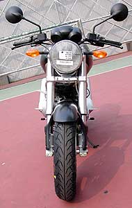

似唔似BMW R1150GS車頭?

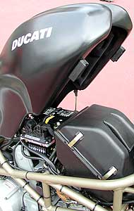

要揭起油缸要先拆座椅,再把油缸的扣鈕打開,升起油缸再搵果支藏在座位底的頂桿撐住油缸便可。
對更換電池風格等維修保養功夫甚為方便,起碼唔使驚裝番油缸後唔記得駁番條油喉。:)
