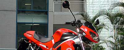

DNA 180因採用14吋輪框的關係,所以在起步或加速的反應不及採用12吋輪框綿羊一般敏銳。這情況在上斜時表現更加明顯。
另一方面,好處是在應付凹凸路面時較細轆舒適,在中高速時的行車表現也較順暢穩定,更接近大車的感受。
雖說是採用單汽缸引擎,但DNA 180的震盪很輕微。起碼從座位,後鏡或把手上都感受不到典形單汽缸一下一下的特性。效果不俗!
由於DNA
180的極速「只有」120km/h多一點,風擋的作用可說不大。掣動力仍以尾掣為主,前掣為輔。彎向性能十分敏捷輕盈,細彎表現和綿羊不相伯仲,大彎更比綿羊多添一份穩定信心。 |

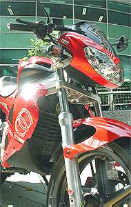

左低燈右高燈,光度十足,
左右只能揀其一,不會兩盞齊開 |
1234四盞圓燈,1、4是長著
尾燈。只有2、3為迫力燈 |
車尾指揮燈呈鑽石型,
噱頭效果十足,實際效用待查 |
短身前叉不設調較,並已升高把手 |
左右掣動桿全為油壓式操作,各項掣鈕佈局亦十足街車化 |

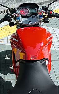

位於車身左側油缸下的匙孔,插匙後擰左開啟油缸,擰右開啟座位。操作簡單易用。 |
13,000rpm轉數錶不設紅區,液晶跳字速度計叫人興奮,更內置圖像燃油、溫度顯示及里程資料。 |

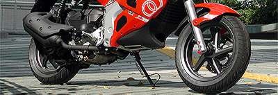

前輪240mm單碟配25mm兩活塞浮動卡鉗,感覺良好。 |
尾輪240mm單碟配30mm對向掣動卡鉗,為掣動的主力功臣。 |

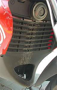

有圖為證,前輪沙板並未能阻止前輪捲起的沙泥打上車身,長期會減弱散熱效能,需要加長前泥擋。 |

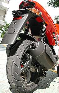

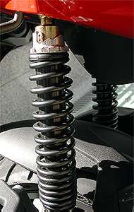

雙筒避震附設四段預載調較
及Progressive漸進彈簧,原裝設定
已經十分硬淨,絕無腳軟表現。 |
車尾並未能找到地方安裝尾箱。
廢氣排放標準符合歐盟(Euro 1)環保法例要求。 |

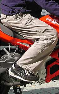

腳踏沒有車身護板,腳跟內側只好貼著機器外殼,油缸位也不貼身
身材高大的騎士坐上去非常搞笑
腳踏位置可供三段調較
乘客空間非常珍貴
昂藏六呎的乘騎空間
因車身太小,乘騎空間非常狹窄。膝蓋頂著車架啡呤,坐姿前傾,因腰長關係,下巴像放在錶板上,感覺就像坐在前輪上駕駛般過敏。容易駕駛之餘,並不舒適。需要時間適應方能放心劈掛。 |
