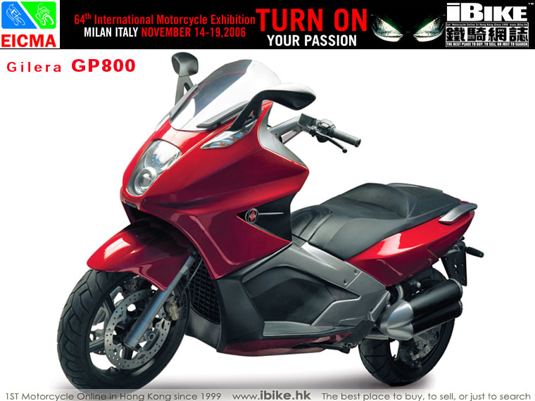

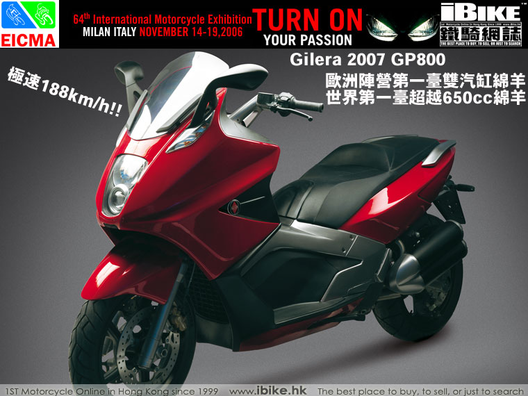

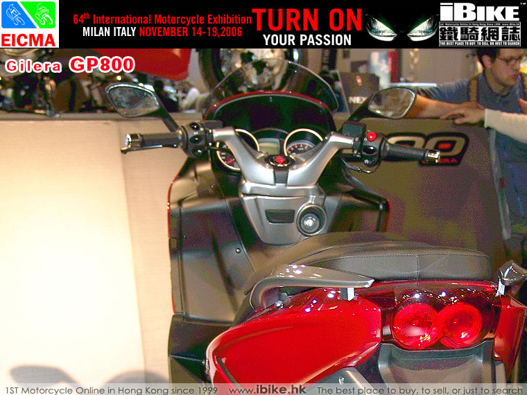

Gilera GP800,即將是世界上排氣量最大的投產綿羊。採用水冷V2 SOHC每汽缸四氣閥引擎,839.3cc排氣量足足比Suzuki直二引擎的AN650多了201.3cc,比一臺小綿羊的排氣量還要多,所以GP800的峰值馬力輸出比起AN650多出了20ps,扭力也多了24%。在乾重都是235kg的情況下,GP800放爆AN650應該會是不爭的事實。
其實GP800要比較的對手,應該是Aprilia的Mana 850才對。點解?因為兩者都是在Piaggio電單車集團之下,第一批採用這臺全新的839cc V2雙點火引擎,同時配備自動變速的電單車。Piaggio集團提供了兩條不同口味的佳餚給全球車友:全自動豪華綿羊Gilera GP800,和身負加減波功能的自動變速電單車Aprilia Mana 850。兩個品牌,兩種形態,實行要把天下車友一網打盡....
事實上Gilera怎樣形容GP800也未曾想好。是Hyper-Scooter?是Super-GT?還是Mega Scooter?Gilera說留待車友自行決定。有關GP800的規格細節,請細看頁尾GP800和Mana 850的比較性規格表,在此不再重複。

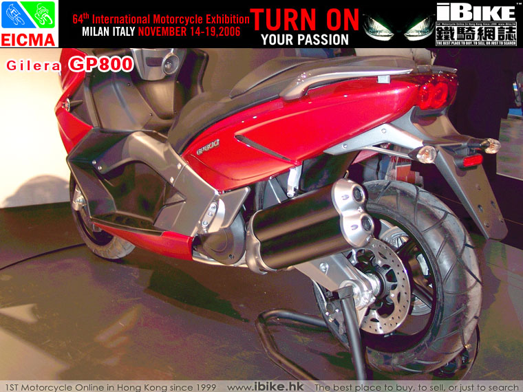

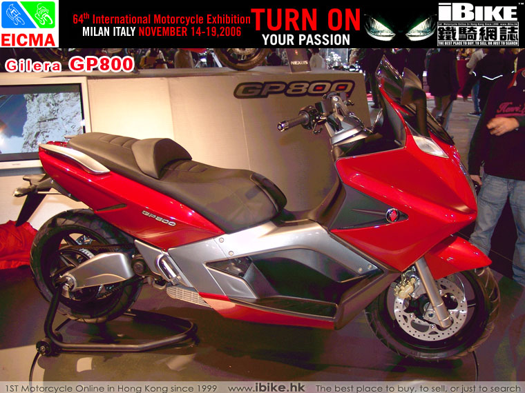

GP800和其他多汽缸綿羊一樣,採用中置式引擎設計,引擎和尾搖臂分家,不會依隨著尾搖臂動作上下擺動,令重心前移,帶出真正電單車的操控感覺。相比起Silverwing和AN650的GT巡航路線,GP800的外型較接近T-MAX的運動型路線,期待期待!
