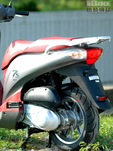

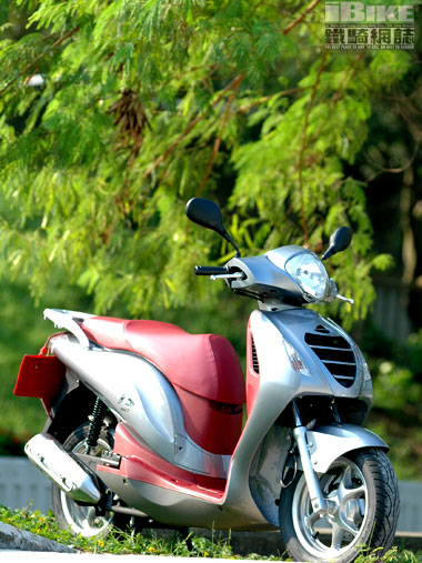

PS150i是Honda意大利首臺配備頭尾13吋轆的平地台小綿羊。PS的意思是Paneuropean Scooter泛歐綿羊,以往在Honda上有資格採用Paneuropean字眼的,只有ST1100和STX1300重量級豪華巡航跑車。

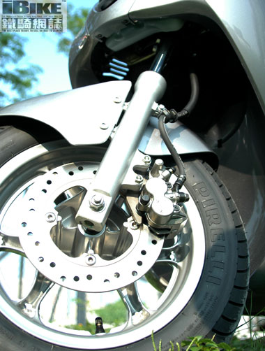

33mm 套管油壓前叉
雙筒油壓避震,75mm行程
110/90-13 56L tubeless
130/70-13 56L,tubeless
220mm單碟配雙活塞卡鉗
