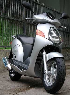

現時150綿羊可謂百花齊放,除了品種多,售價也鬥劈低。但本田這款新到專攻歐洲市場的@150綿羊,售價超過兩萬元的心理關口,雖說是歐洲製造,但售價在今天絕不能說是便宜,究竟有什麼賣點或理據,令到燦基有信心引入呢?

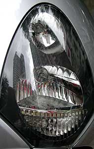

理據二:@150頭燈採用Silver Wing同級的上下式高低燈設定,級別格局馬上急速攀升,變得不同凡響?

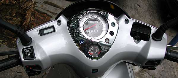

錶板設定豪華而實用。各項資料齊備也十分易看。擺脫一般綿羊的死板設定。時鐘,燃油計,溫度計,各項警示燈樣樣有齊,唯獨沒有觸控式死火掣及死火燈。
  嘩!160km/h!? 唔好講笑啦~

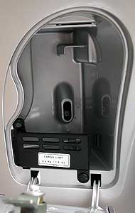

左方抽屜比想像中深,手套車cum有著落。

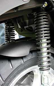

尾輪內泥擋及雙筒避震(行程75mm),比起單筒單邊避震沒有內泥擋成本更高。

若純以外型論,@150和一般同級綿羊確有不同,帶出新鮮感。加上機器的品質令到馬力輸出遠勝同級,和一大堆科技結晶配套,無疑是「貴」得有道理,可惜不是平地臺,如果唔係就更加正。
