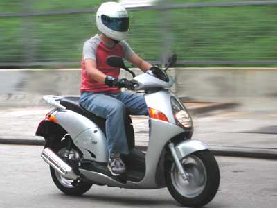

15ps馬力是@150和其他同級綿羊的第一個分界線。起初以為相差幾匹馬力的分別不會太大,豈料一開油起步已領略到極大的分別。13吋輪框的起步力量就像10吋輪框般有衝勁。引擎輸出十分暢順,再講一次,真的十分暢順。真的是單汽缸嗎?
  當想把車速進一步提升時,其他綿羊會大嗌一聲:「等等,馬上到」,但@150完全冇呢類「正常反應」,順滑的力量放送即時把人車推前,加上排氣聲十分寧靜,震盪又輕微,好掂!唔使下下都吊高手腕準備同油門死過,人會舒服很多。

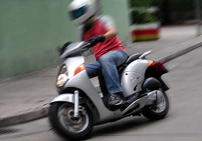

  彎性良好是意料中事,但能同時提供穩定的感覺,美中不足的地方是腳踏位置有點尷尬,如上左圖,腳跟放在地臺的盡頭,位置未夠後。但如上右圖,腳跟放在乘客腳踏,則位置又太後。最適當的位置便是後腳踏和地臺之間,可惜沒有位落腳。
  @150一如其他綿羊,帶出靈活輕盈的好處。800mm座高不算低,但未至於其他高座綿羊般「蝦人」。
掣動力量方面,相對於後掣動,前迫力有點虛弱。需要前後迫力一起配合作業才能令人得心應手。
以小弟80kg體重來說,尾避震預載略軟,掣動時因為主力是尾迫力,前叉沉降度不太明顯,整體感受是輕快中帶穩重,輸出有力,不用時刻盡油...輕鬆寫意。收工。
