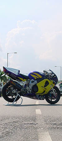

CBR900RR在92年初推出時刷新了Superbike的定義,以擁有驕人的185kg乾重和超過百匹的馬力輸出而迫令對手發奮圖強。 經過五代的演變,929cc的全新FireBlade已經在香港街道上飛馳,但仍有不少人懷念第四代的CBR900RR,認為是經典之作。(小弟也認為新款外型迷失了自己) 所以今次亞林電單車行由日本請來一臺內外都經過重手改裝強化的第四代CBR900RR,誠意推介給真正有要求的高級車迷。 為隆重其事,亞林車行亦徵用了旗下亞林車隊的其中一位車手 - 葉顯貴先生,為我們主持今次的試車安排。 事先聲明一點,由於葉顯貴先生當時口中雖說他會慢慢來,但一上車似乎已忘記了他的說話,我們的數碼相機完全捕捉不到他的雄姿,只能在遠處離九條街影到有人在車上走緊。 如果各位要看清楚當日葉先生的神威,請留意下期Rider勁車誌的靚相加VCD報導。 |

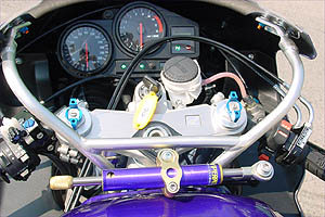

24 ° /90mm | TALCON賽車把手, 荷蘭HyperPro軑尺 |

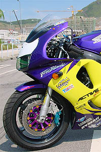

Brembo迫力手泵,Nissin賽車四鏣卡鉗,日本ACTIVE卡鉗碼,日本PLUS'U生鐵浮碟,Goodridge迫力鋼喉,SpacyHouse頭迫力調整威也,法國Carbon Lorraine賽車迫力皮。 |

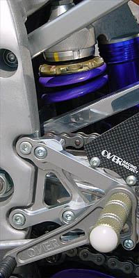

單筒油壓避震,Pro-Link方型搖臂 | 荷蘭HyperPro單筒氮氣避震 |

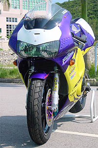

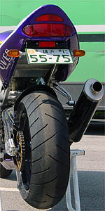

| 德國MRA兩段風鏡明顯比原廠風擋靚仔好用。話明採用A-TECH特輕Fairing,原庄雙座已改為單座,車側造型亦和原庄稍有不同。藍黃白的混合配搭也見醒神。車肚中的紫色HyperPro氮氣高級避震,淨計外型已經剎晒。 OVER賽車升高腳踏可微調多達六個不同位置,梗有一款o岩你。原庄Fork筒內已換上更硬的HyperPro前叉彈簧。 |
