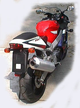

由此角度可看到,新車的尾搖臂是何等粗壯!
無論怎看,CBR900RR的美態都令人心服口服
