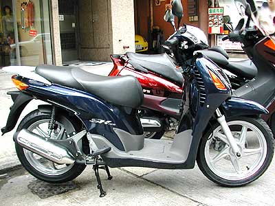

SH150採用@150的四衝水冷單缸引擎,帶來潔淨又寧靜的機動享受。寬闊的平地臺可以容忍騎士的雙腳亂放,掣動系統更配備聯合制動系統,收車既簡單又有效。
種種跡象看來,SH150誠然是現代都市人的理想代步之車。以後交通繁忙或塞車,再也不是遲到的籍口了。
平地臺載貨量更勝尾箱

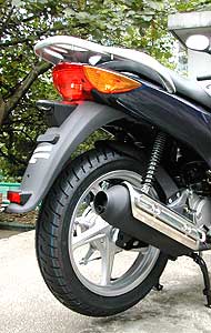

尾避震設有三段預載調較 |

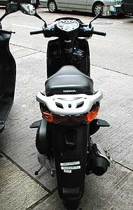

行李架結合扶手 |
裝尾箱是指定動作 |

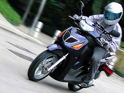

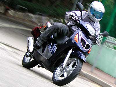

Eddy試騎感受:
SH150雖然有平地臺,但我並沒有打算把雙腳放在地臺中。因為平地臺是用來放置大件物品的專用地方。
雙腳放在後座腳踏,感覺出奇地好,就像是為騎士而設一樣自然。
輕催油門,SH150起步的順滑程度令我感到極為高興。一般綿羊的「正常」震抖反應,在SH150身上完全找不到。 |
車速由0-30km/h冒升得暢快,但再爬上60km/h的時間則稍為慢了下來。由於受到路段限制,沒法嘗試極速。估計以時速70km以上奔馳會是SH150的強項。大轆的穩定性,在高速公路上將顯露無遺。 |
780mm的座高,對身型嬌小的P女會造成一定壓力。幸好車重只有123kg,應該好快可以適應。
因為是新車的關係,即使配備聯動迫力系統的SH150,掣動力仍比預期遜色,要開o左碟先能發揮應有本色。
後鏡視野良好,引擎震動不明顯。說它是一台舒適寧靜的小綿羊,是沒有可能錯的評語。 |
