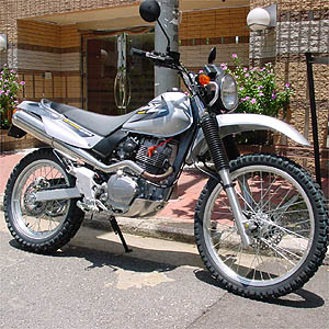

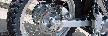

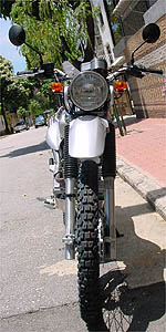

就算平日在城市代步,泊街邊排骨位,SL230的窄身優點可以讓車主掌握每一吋別人不能利用的空間泊位。當然因此被抄牌另計:) 有如轟天炮般的死氣喉直指向天,大大增強涉水能力。方型合金搖臂不算粗壯,但稱職有餘。

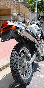

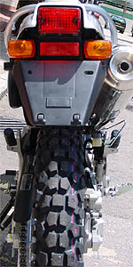

尾沙板長度未能提供足夠擋泥作用。

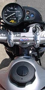

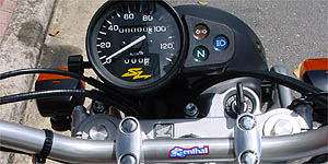

錶板設計十分簡單,極速刻度140km/h。不設轉數表,但你可以很容易感受到引擎的震動而知道它的工作狀況。奇怪原裝把手已是越野名牌Renthal,真重本。
道路版的尾燈組合靚仔,己經用盡車尾面積,但如指揮燈再加闊少許會更好。
前後輪胎規格分別是2.75-21 45P和120/80-18 62P,典型道路越野兩用菠蘿胎,應該會令你滿意。SL230另一個令人驚喜的地方是後輪採用假鋼線轆鈴,減低爆胎之苦。
前後碟剎系統分別是兩活塞卡鉗240mm鑽孔浮碟及單活塞卡鉗220mm鑽孔碟。對SL230而言,夠收有餘。
平心而論,SL230不是什麼令人敬畏的車種。但是它的平易近人,善良美麗,反而比起其他裝腔作勢的車種更容易賺取人心。

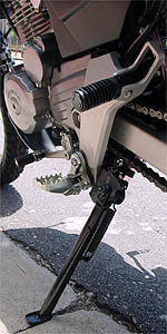

SL230只有電撻卻不設腳撻的設定令人有點奇怪。
