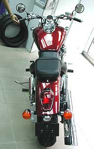

  史上排氣量最大的美式巡航車VTX 1800終於在十月份隆重火熱抵港,本來頗寬闊的燦基電單車陳列室,當放下了龐大的VTX1800後,登時顯現得有點侷促。乾重320kg的巨無霸,車身尺碼份量十足,為了擺位拍攝,需要出動到三位工作人員幫忙,才能順利替它「轉身」,認真誇張。

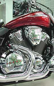

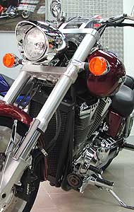

  VTX1800最大的賣點是排氣量高達1,795cc的四衝水冷52度V2引擎,採用PGM-FI電子燃油噴注系統,每汽缸多達12個噴咀來達至精細的供油量。SOHC每汽缸雙銥合金火咀點火,三氣閥設計,最高馬力104ps不算特別,但最大扭力高達16.22 kg-m,而且只在3000rpm便全數湧現!若論扭力輸出,恐怕除了GoldWing GL1800之外,沒有其他電單車能與它周旋。
缸徑和衝程分別是101mm及112mm,屬長衝程高扭力設計。一臺如此龐大的V2引擎,如沒有刻意減震,可以想像到引擎震盪會對騎士的駕駛樂趣做成很大的破壞性。本田為此痛下苦功。除了採用52度夾角和加強平衡軸的作用外,引擎艙的避震膠也設計得都十分精細,確保大部份震盪都被消化掉。

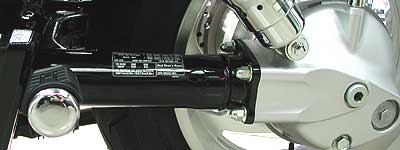

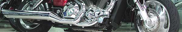

  為了應付如此龐大的扭力輸出,用直軸式傳動包冇甩拖。如果行鏈,攝鏈都攝到你暈呀。
Honda CBS 聯動掣動系統在VTX1800身上也能找到,三碟設計,尾碟呎碼更是嚇死人

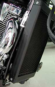

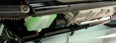

  副水箱安放在車底位置,油隔也裝在引擎後方,唔同普通車的擺位。

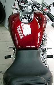

  極寬闊的坐椅真係300磅肥佬都可以坐得舒適。配合5級預載調較,應可滿足大部份騎士的需要。
